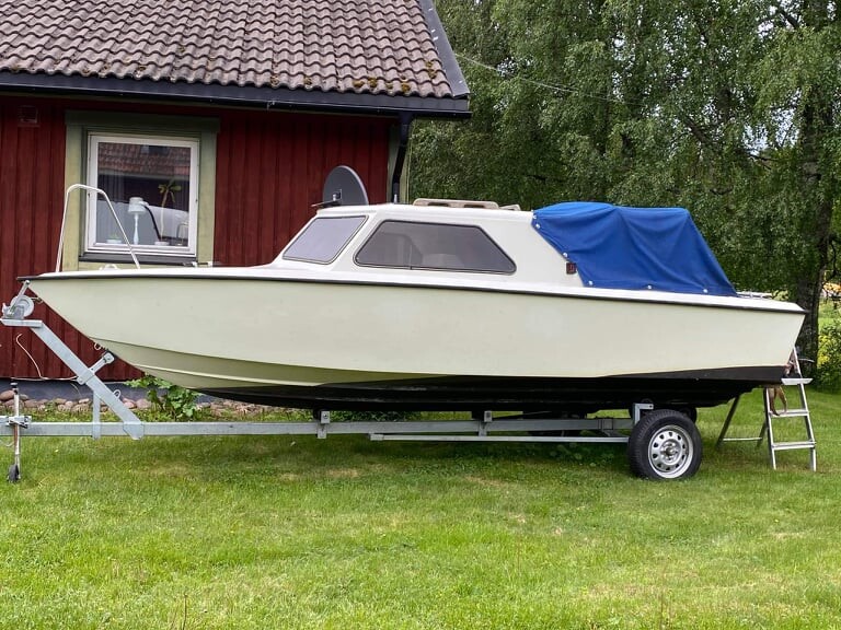

Vet inte, 20' kanske.S saiter skrev:
Är inget fel förutom en kylarslang som har torrsprickor så det läcker.
Inget överdrag till dynorna men skumgummit finns, hydraulisk trimplan, länspump, motorrumsfläkt.
Men behöver en tvätt och allmän översyn
Observer ht tror jag den heter.
Har inte tid med båt har jag upptäckt
Lite strul med en hg har gjort att jag tappat sugen på att renovera...

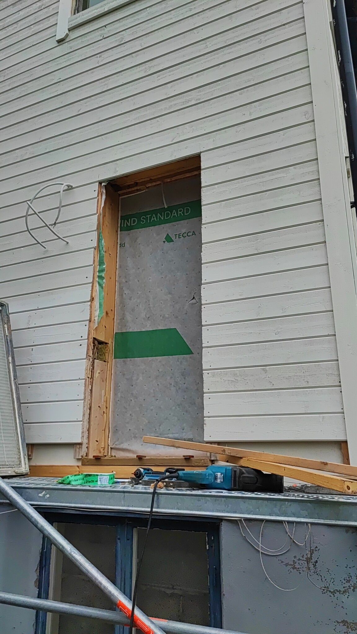

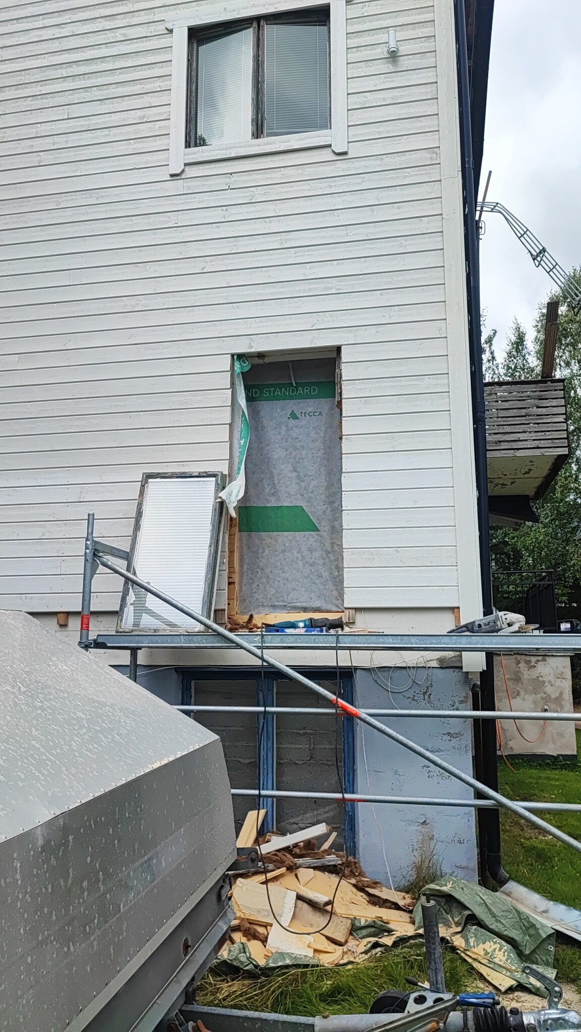

Nu har jag en ny bra hg så nu var det dax att åtminstone sätta i altandörren som stått i 1-2år

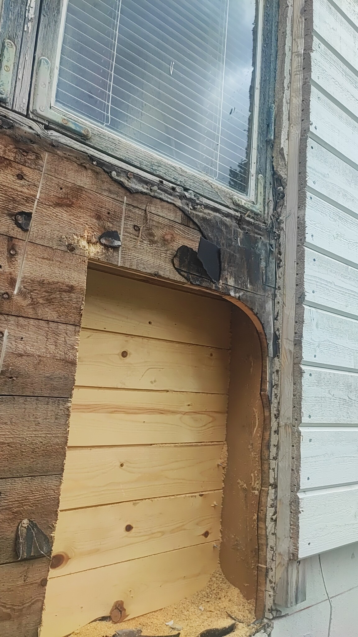

Började med att såga och bryta bort putsen
Fanns så klart en massa spån i väggen under fönstret
Hade varit lite förutseende och sågat av gångjärnen till bågen som gick in i väggen så gick rätt enkelt att få ur, men det sitter lite karm kvar som jag ska prova få bort

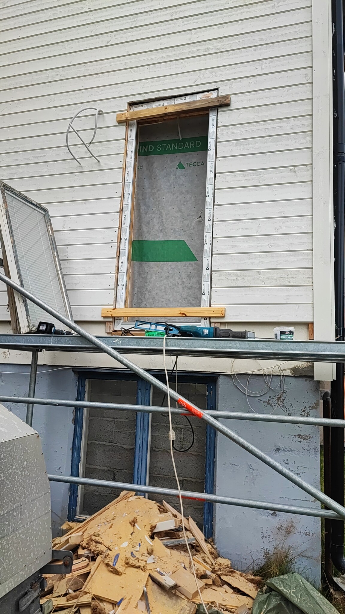

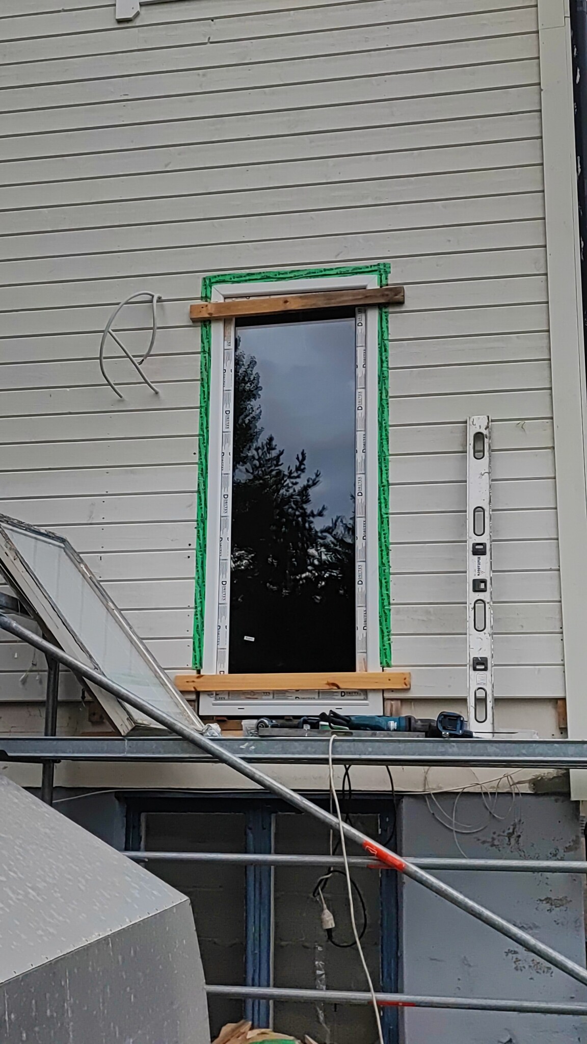

I med isolering i väggarna och täck reglar över hålen
Lätt med pvc, karmen vägde väl 10-15kg
Tejpat eftersom jag även brukar skumma karmarna, då slipper det kladda så mycket
Självklart är det säkerhetsglas i dörren då det är helglas.
Hg skulle bort imorgon så skummar då så slipper han vara i det ikväll, är väl inte helt hälsosamt med fogskum har jag för mig 😬

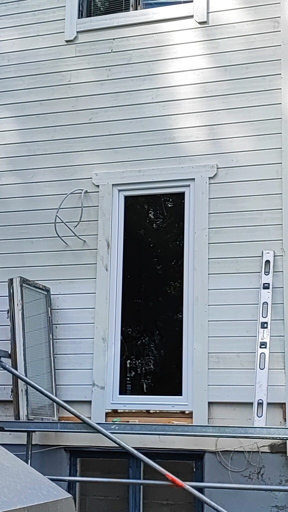

Skumma och fixa utvändiga foder imorgon

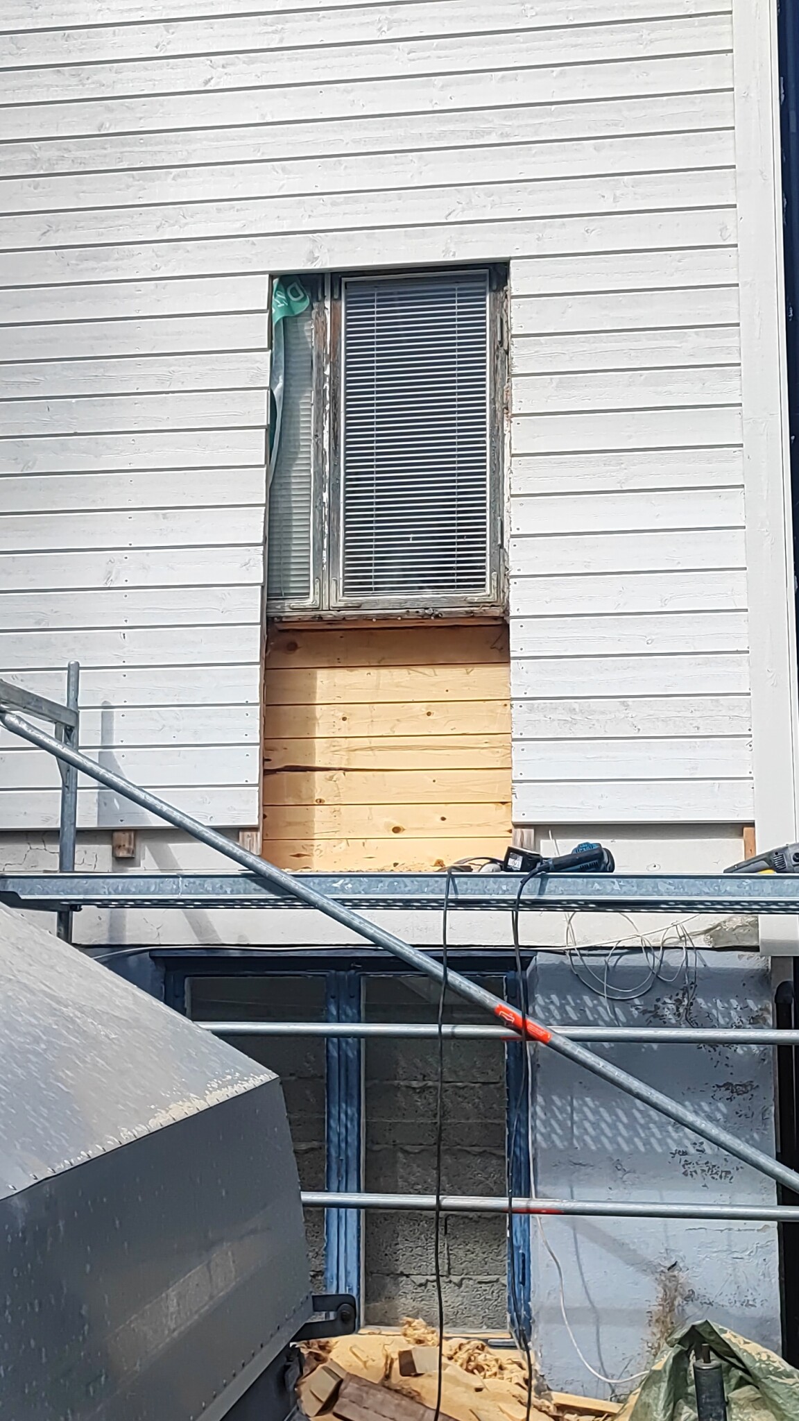

Jaha jag trodde du menade fönstret som skymtar i överkant av bilden i #789, där blir det inget.
Jo självklart blir det en altan där dörren är, den blir ca 3*9m alltså hela gavelbredden men får vänta till nästa år och hoppas att nya byggreglerna är igång då och väsentliga fasad förändringar är bygglovsbefriad.
Idag måste jag ha bygglov om jag gör en altan då den blir så pass stor

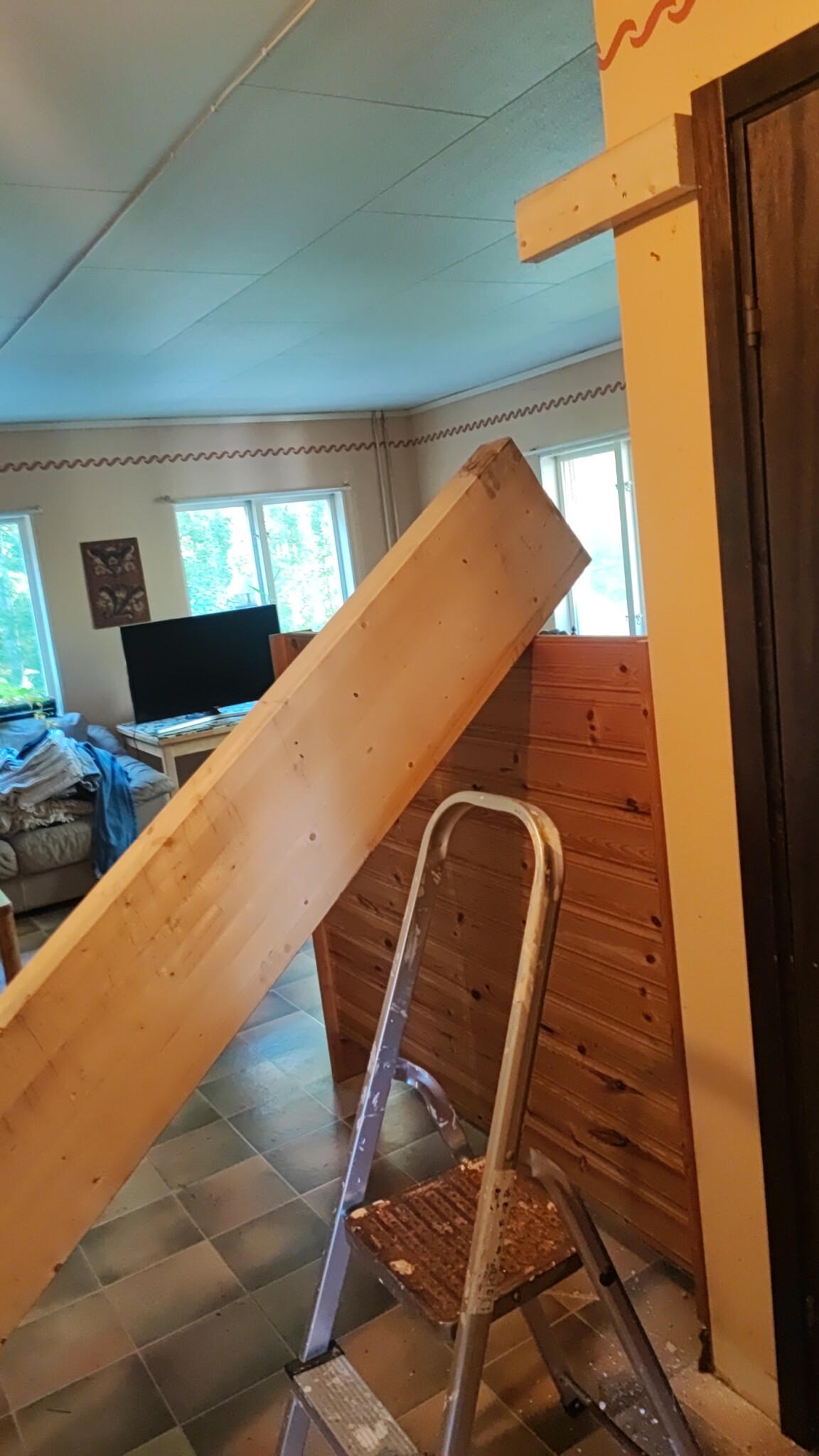

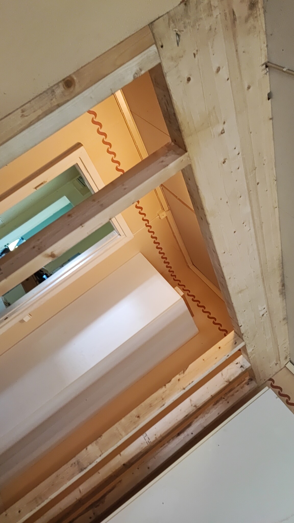

Började ju på med ett rum som skulle blir en liten etta med kök och badrum för nåt år sen 😬
Stötte på problem då avloppet gick på fel sida golvregeln.
Fick tag på en limträbalk ungefär dubbel så grov som golvregeln, köpte hem 45*95 sen blev det stopp... Vad jag förstått så vill man helst inte växla av med massa snö på taket och hg skulle bort och jag hade lite arbetslust så nu blev det av 🙂
Reglar på väggen för att kunna ställa balken, är nästan alltid själv så man får prova sig fram...
Balken jag köpte jag av en snickare som fick den här delen över. Den var nästan exakt 10mm för lång, brukar ju vara åt andra hållet.
Trixade upp balken på reglarna, kapade till några stora kilar och spände upp den mot taket. La på 5mm på reglarna och bankade dit.
Limmade och skruvade ihop 2 45*95 som står i ändarna, vet inte om jag även ska göra det vid öppningen?
Självklart så blev hålet mellan garderob och nya väggen ungefär 3cm för litet för att få tillbaka garderoben som stod där, så en 50cm garderob måste jag köpa.
