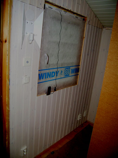

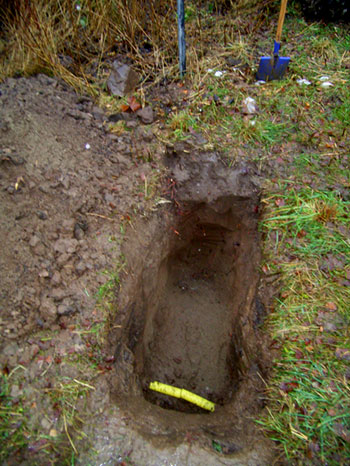

Skulle dra 70 meter kabel i en 50m slang som legat i backen i över ett år nu, det gick bra tills det var ca 15 meter kvar för då gick draglinan av
Var bara att ta fram skyffeln o börja gräva... o sen gräva lite till, o sen undra hur jävla djupt slangjäveln låg (o var) o sen gräva lite till innan man fick fram den, kapa slangen, dra igenom en 25m EKLK kabel från andra hållet o dra tillbaka en tågvirkelina, dra ut resterande 25m kabel i delningen o trycka & dra i sista biten, det gick bra till slut iaf:
Nu sitter vägguttag o annat uppe iaf o fattas bara central.
Ska spackla lite o småfixa o sen hoppas jag att man får in elen i veckan, uttagen täcker ju knappt inte ens eldosorna tyvärr så som synes på bilden om man tittar noga t.ex. över kronbrytaren måste det på lite spackel o färg för att dölja glipa, trots att jag varit jävligt noga med hålen kring dosorna :S

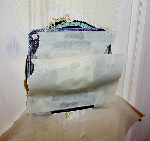

Igår så fixade jag till alla små skavanker runt vägguttag/kontakter, använde Biltemas kemiskt trä eller något sådant hette det, farsan hade en burk, det var som vanligt vitt spackel o det funkade rätt ok.
Färgen var ju solid vit så blev lite ljusare än väggfärgen, smetade på lite färg på nå ställen oxå, hur som hellst blev det 100 ggr bättre än innan o nu syns det knappt.
Annars har jag flyttat mina hojar till ett annat garage tillsvidare, o ett par motorer som jag ska pula lite med. Har även flyttat ett par bilar senaste tiden, så nu börjar man få lite mer ordning.

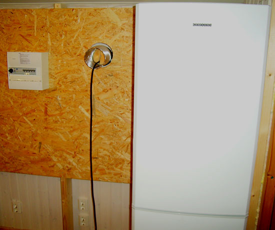

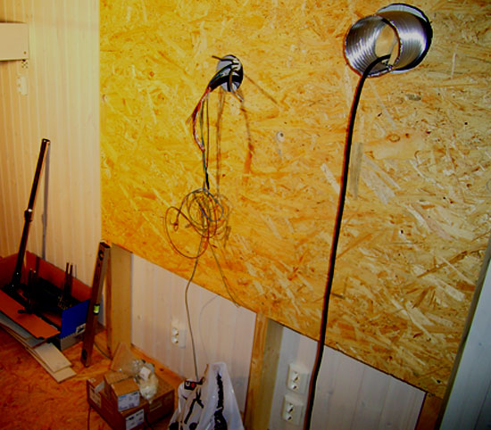

Nu är elcentralen monterad o elen fungerar! Har även ställt in kyl/frys kombon så nu är det dags att börja fixa lite med köksdelen.
Tyvärr så är det dåligt med pengar o det fattas endel grejer, så får se hur lång tid det tar nu innan man får tag i allt man behöver..
Så har huvudcentralen flyttats upp på garageväggen:

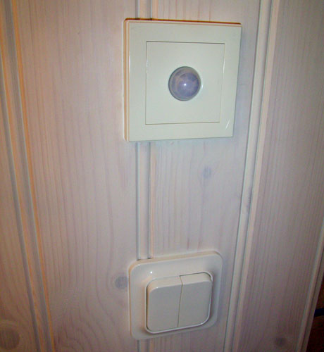

Förresten kom jag på nu att rörelsevakt fungerade inte, ställde känsligheten i alla lägen men den slöt aldrig kretsen, elektrikern trodde som jag att den var trasig.
Farsan var på Jula o frågade om man kunde få byta o det lät det som man kunde.
Får testa med en annan o hoppas att det funkar då, fanns inget kopplingsschema eller nått i förpackningen det är ett L med pil ner o ett L med pil upp o sen 0a.
Antar att pil ner är fas in o pil upp är fas ut?
En rörelsevakt ska väll fungera/tända även om det är rätt ljust i rummet?

den du har från jula verkar ha ljussensor, kolla om det finns någon justering

Jag var på Jula idag och fick byta rörelsevakten, troligtvis var den gamla helt trasig och dom hade gjort om dom lite, med den nya fick man ett kopplingsschema till att börja med och det visade sig att den gamla inte var rätt inkopplad (jag testa koppla på olika sätt men inget funkade).
Elektrikern gick efter pilar som var ingjutet o plasten på den gamla och han sa att det skulle vara kopplat rätt enligt figurerna, men enligt nya elschemat och även texten på rörelsevakten som dom skrivit till på dom nyare så skulle fas/tändtråd kopplas tvärtom, antagligen fler än jag som kopplat fel o kanske därmed bränt sönder dom?
Hur som hellst, fick en ny utan att visa kvitto så det kostade mig inget vilket var ett stort plus!!
Den nya fungerar, men jag vet ännu inte om den fungerar så bra som jag önskar, problemet jag märkt hittills är att om man har en lampa tänd i rummet så reagerar den inte alls på rörelser, inte ens om man ställer den på "högsta känslighet" dvs att den ska reagera lätt.
Däremot om man släcker ner så rummet blir mörkt (nu på kvällen när jag testade), så funkade den, frågan är hur den funkar på morgonen när det är ljust ute och det bara kommer in solljus genom fönstret, jag misstänker att den inte fungerar då, men jag ska testa vidare.
Om det visar sig att den inte fungerar så vill jag nog byta ut den mot någon bättre infälld rörelsevakt.
Jag vill att den ska funka även om det är lite ljust i rummet, dvs att den reagerar på rörelser!
Någon som har något tips om någon som är bra?

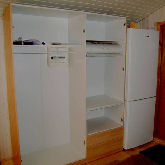

Har hållt på med garderob/köksskåpet ikväll ihop med päronen som var på besök, men fläktkanalen har blivit ca 1cm för långt åt höger jämfört med där fläkten ska sitta, och jag har en distans på runt 10cm och fläktslangen jag köpt på Biltema som var helt i alu, gick inte att böja så pass mycket så det går få på den på den korta sträckan.
Jag kommer nog testa köpa en annan slang dom hade på Biltema, som är lite mer plastig och med en stålspiralfjäder innuti, den borde funka bättre...
Tar gärna emot tips om flexibel fläktslang oxå, den ska gå dra ut och skjuta ihop som ett dragspel ganska långa sträckor, men även böjas o flyttas excentriskt.
Trist att man köper en lång slang för 150-200kr bara för man behöver nån decimeter o så funkar det inte
Nu funkar iaf all el och det känns bra!

En rörelsevakt med ljussensor är väl typiskt till för att både mörker och rörelse ska krävas för att aktivera ljuset.patriklarsson skrev:Har läst runt lite om rörelsevakter nu men ...
Endel går inte att ställa in men samtidigt står det att; "de fungerar oavsett ljusförhållande", medans andra har ställbara LUX värden.
Jag vill att min ska funka oavsett ljus, och är därmed ute efter en som klarar högt LUX värde antar jag?
Någon jag hittade på nätet var ställbar till 200lux vilket enligt wikipedia motsvarar någonstans mittimellan "very dark overcast day" och "office lighting" det kanske duger för att fungera för vanligt uteljus som kommer in genom fönster?
Vad den från Jula är inställbar mellan för värden vet jag inte, det står inte på hemsidan, ska kolla om det stog något på lappen som följde med men det tror jag inte.
Dvs ljusvärdet, vare sig det är ställbart eller fast måste underskridas för att lampan öht ska kunna tändas. Du verkar behöva en rörelsesensor helt utan ljussensor.

Ok tack för svaren Mikael, vet du om någon "billig" vit rörelsesensor UTAN ljussensor för infällnad i vanlig grön apparatdosa att köpa då och finns det något speciellt namn för dessa?
Har ändå inte tid att jobba vidare nu på ett tag, är för mycket annat
så hinner nog fundera vidare lite..
Jag köpte en från Jula av "märke" Anslut.
Jag skäms över att köpa sånt billigt krafs :blushing: så jag får försvara mig med att det bara var för att testa lite hur det känns att ljuset tänds automagiskt när man går in i ett rum. Dvs om vi vill ha den funktionen sen.
Den här var det nog ...
http://www.jula.se/infalld-rorelsevakt-127489
Men nu ser jag att den har ljussensor, och minns samtidigt att det var ju så.
Men med ljussensorn justerad max åt ena hållet har den tänt oavsett ljusförhållande i rummet här hos mig.
edit:
Nä, det är förövrigt inte en sådan jag har. Min har en liten skjutströmbrytare att välja mellan automatik / on / off .

Ok, det är en sådan du länkade till som jag har, o den funkar HYFFSAT bra om man justerar upp luxvärdet på max men den fungerar kanske inte 100% som jag vill, jag har inte hunnit testa den ordentligt än heller.
Jag vill inte ha någon skjutströmbrytare på min, isåfall invändig brytare som inte syns.
Får helt enkelt testa vidare lite o se vad man hittar, eventuellt kan man ju testa med någon värre modell med ljussensor, det fanns någon som sagt som klarade 1000-2000 lux men tyvärr vet man ju inte vad den från Jula klarar som max, för det står ingenstans tyvärr.
2000lux vad jag förstog är ganska ljust dock, har eg. ingen aning

Bra tips! Jag har ju tyvärr satt vägglampan direkt ovanför o den stör ut sensorn, men håller man handen för så funkar den, sen har jag haft en ganska stark bygglampa i rummet, o då funkar den inte heller, men på sikt kan man nog få till det tror jag.
Är ju inte så ljust ute om dagarna nu heller, värre på sommarn kan jag tänka mig när det strålar in solljus genom fönstret.
Men jag ska kika om det går täcka den lite, ev kanske man kan tona plastkåpan/skyddskåpan över sensorn med nån toningsfärg oxå?
Nej.
Du ska inte sätta någon färg eller nåt annat utanpå det synliga plastfönstret.
Det är en fresner-lins som tillsammans med IR-transistorn där inne utgör själva funktionen för rörelsedetektorn.
Och på tal om det, så ska du alltså inte heller tejpa över IR-mojjen där inne.
Den sitter ungefär centrerad bakom linsen.
