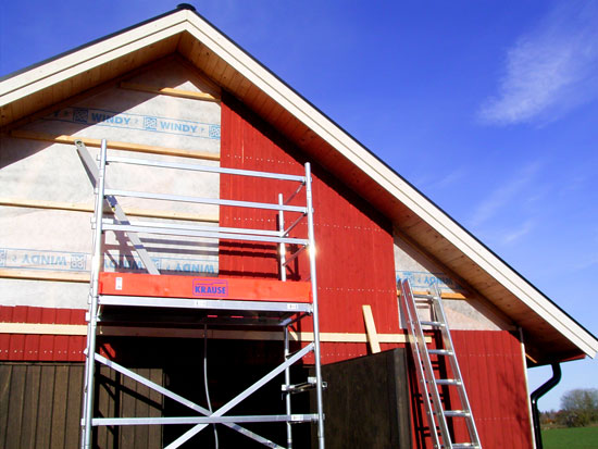

Jag köpe en sådan där på byggmax i våras då vi målade om huset i sommar. Då kunde man måla ändå upp till takfoten på huset hela 3-4 meter i bredd utan att kliva ner.sweFredrik skrev:
Mycket smidigare än en vanlig stege. (som jag använde för hus gavlarna)

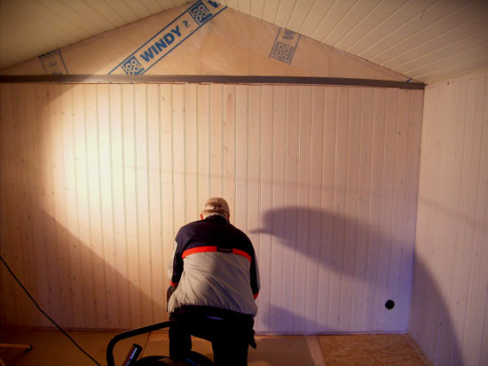

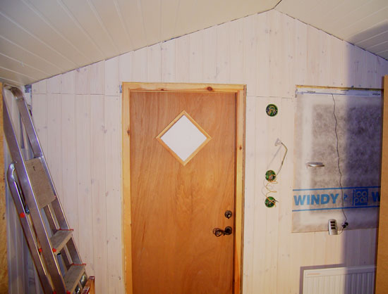

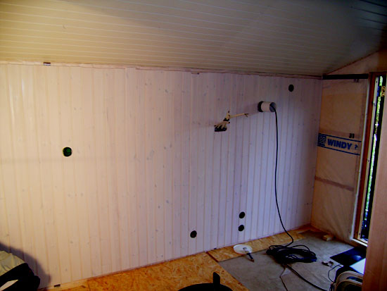

Satt pärlspont nästan överallt:
Är klart under fönster o lyckades få till det mellan fönster o dörr bland alla dosor:
Sedan började farsan o jag måla väggen en gång till (målad 2ggr med vitbets):
Är jävligt nöjd med resultatet, efter andra målningen passar nyansen mycket bättre ihop med taket, på denna bild syns skillnaden lite:

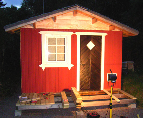

Sedan började jag lägga golv på "altanen". En tråkig sak är att lyse drar till sig insekter, bl.a. 4 STORA getingar som ville krypa in i friggeboden under vintern, men lyckades slå ihjäl 3 o den 4e flög in i lampan, vilket var rätt dumt gjort d^_^b Är lite orolig för att kommande vägglampa, som ska sitta mellan dörr o fönster, kommer dra till sig endel kryp, inte så kul men hoppas det löser sig på nå vänster:
Sedan blev det mörkt... Hade iaf fullmånen som lös upp åt mig:

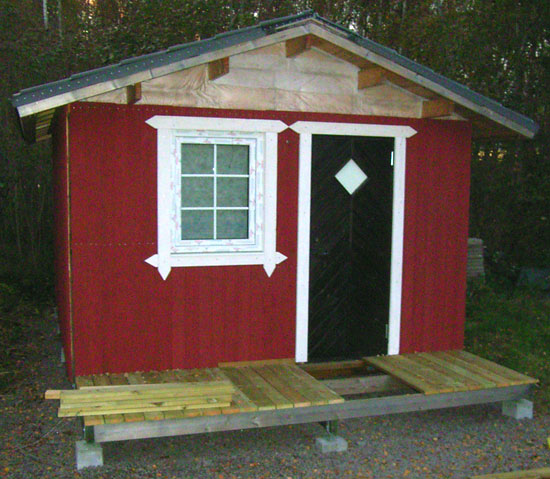

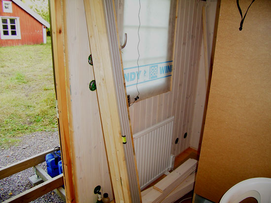

Har inte haft så mycket tid men har fortsatt med trallgolvet utanför dörrn, fattas 5 brädor men det är snart gjort, hann inte med det idag innan det blev mörkt:

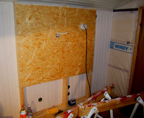

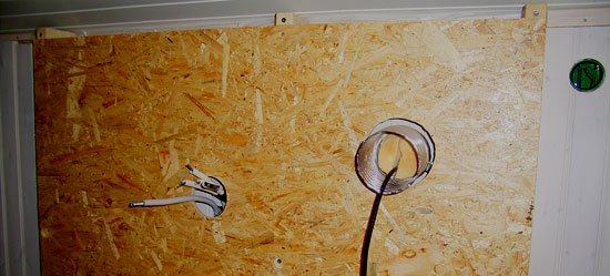

Inne så har jag förberett för "garderoben", har gjort en distans och ett bakre stöd ca 13cm ut från väggen, eftersom garderoben är runt 50cm och diskbänkskivan är 60cm ville jag ha garderoben utanför diskbänken annars ser det ju lustigt ut
Förlorar inte nå speciellt med utrymme på operationen heller, bakom garderoben blir alltså 3st vägguttag vars dosor syns på bilden, hålet till vänster är där elcentralen kommer sitta, och röret till höger är för spisfläkten, då ena delen av garderoben ska fungera som köksskåp.
Till höger om OSB-skivan ska kyl/frysen stå och även ett vägguttag till den skymtas:

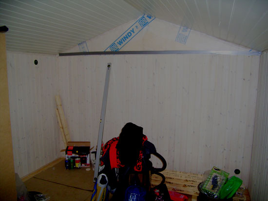

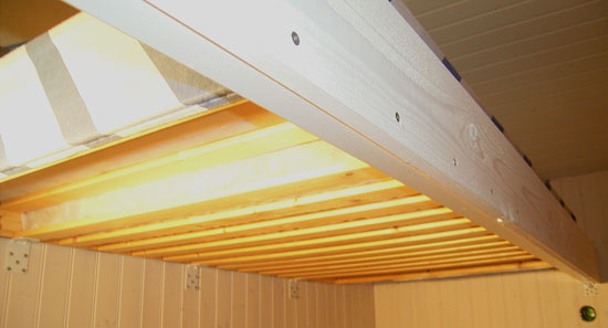

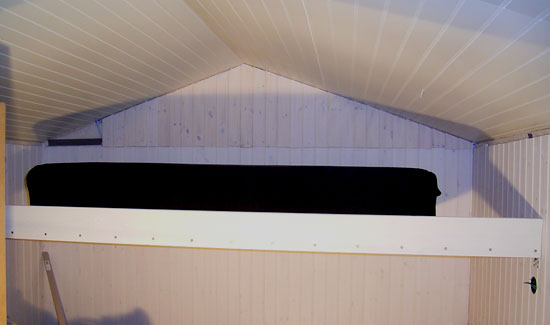

Ikväll har jag även fäst upp loftsängen ordentligt, och provlegat sängen, kändes stabil!
Mot kortsidan av rummet ligger sängen på 3st vitmålade vinkeljärn, på andra sidan ut mot rummet har jag lagt en tvärgående vitmålad stålbalk 50x50x2mm, innuti denna ligger en 45x45 trä regel och på framsidan sitter en 21x170mm trä regel som är skruvad längsmed hela balken, mycket stadigare än så kan man inte få det, den blev visserligen tung men verkar funka ändå! d^_^b
Balken ligger i sin tur vilandes på 2st vinkeljärn på långsidorna av rummet, och i dessa sitter varsin lång fransk träskruv som extra förstärkning, självklart har jag förstärkningsbalkar i innerväggarna utmätt sen tidigare.
Träskivan in mot rummet hade väldigt fin ådring, blev jäkligt snyggt!
Det ska målas ytterligare ett lager vitt på väggarna i den halvan av rummet som inte blev klar sist och sedan ska jag försöka få min elektriker att koppla in elen permanent så fort som möjligt!

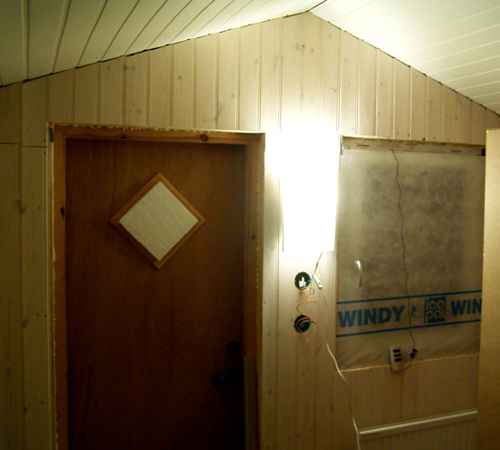

Då har man fått lite gjort igen, har satt innergavelspetsar i friggan, det återstår endel att måla bara just nu:

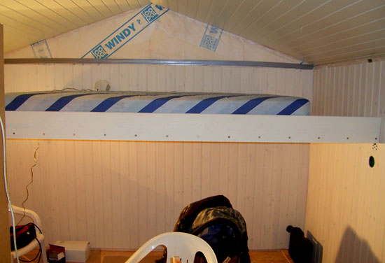

Även andra gavelspetsen är klar, och sängen är klar med madrass o underlakan och har testsovit den några nätter:
Har provmonterat innervägglampan också, och blev jävligt nöjd, sitter en 30W lågenergilampa i och lampan är en vit matt skärm bara, passar fint iaf, kommer väll fler bilder framöver:

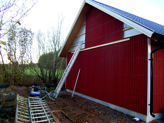

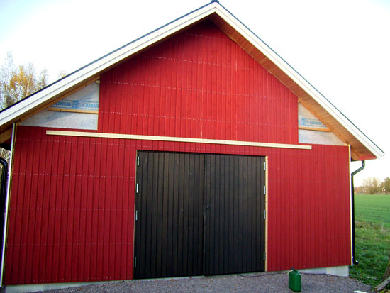

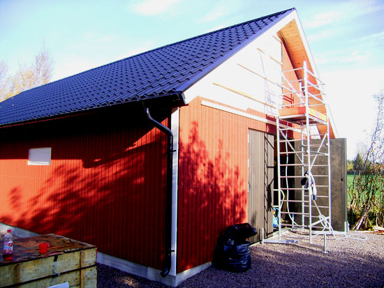

Sen har man äntligen fått på lite panel på gavelspetsarna ute på garaget:
Har fått det mesta på plats på baksidan också:
Det tar längre tid än vad man tror, speciellt när man är så nogrann men bra blir det.....

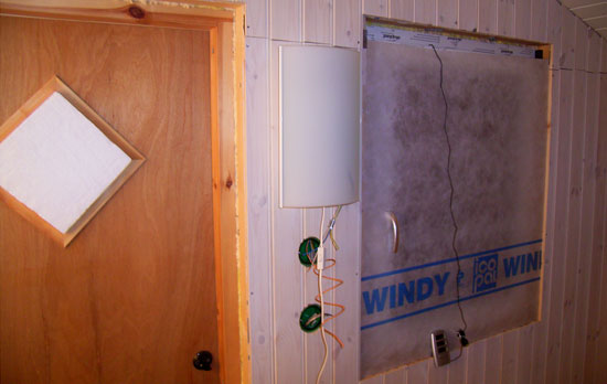

Fixade till en kona från 100-130mm till spisfläkten o en aluslang för inkoppling av fläkten så nu är det bara montera klart snart!
Även om ni inte vet mina planer så tycker jag att det ska bli spännande att se resultatet
Är klart att montera elcentral och att dra in huvudströmkabel oxå. Väntar på att min elektriker ska få tid.
Sedan tog jag ett par kort på vägglampan, den är jag nöjd med :wow:

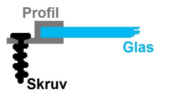

Förresten är det någon som vet om det finns att köpa alulister för att hålla t.ex. glasskivor/speglar, som ser ut ungefär som såhär i profil:

Ingen som vet var man hittar aluminiumprofiler i form av H, h, L, T m.fl?

Tack! Verkar vara klurigt att få tag i lister, men dom hade en som kan vara intressant, har mailat ang pris m.m.
Fler får gärna komma med förslag, har kollat igenom diverse kataloger m.m. o det som skulle passa mig bäst är en Z-list typ så liten som möjligt, men endel vill sälja 250kg o så mycket list behöver jag nog inte
