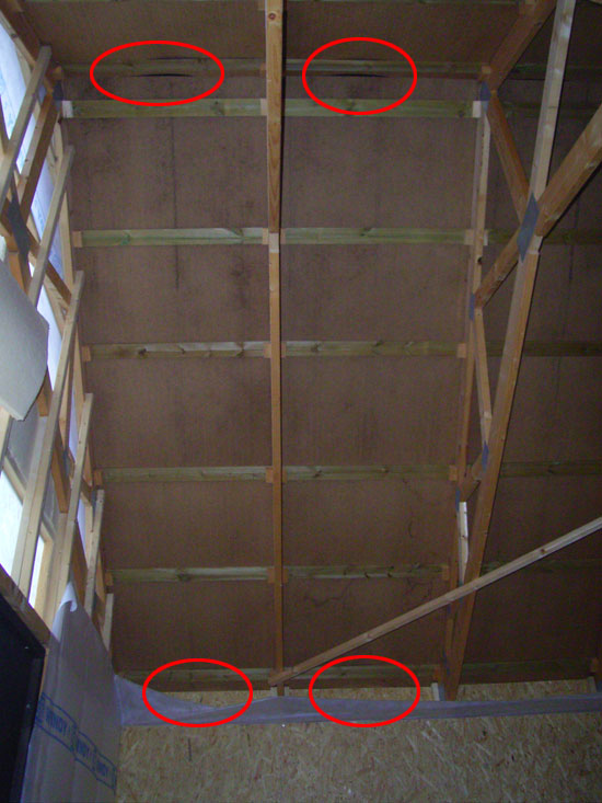

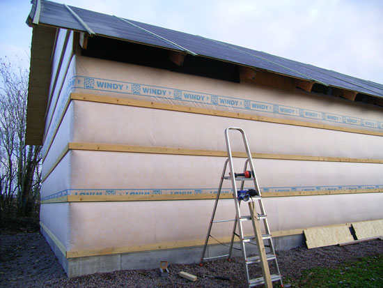

Har täppt igen luckorna som var mellan väggar o takfot på garaget, med en skiva OSB+asfaboard därmed slipper jag spikläkt och kan spika panelen rakt i hammarbandet:
Masoniten buktar upp lite, syns dåligt på bilden, men kommer att bli ventilerat från takfot till nock (mellan dom röda ringarna) detta hamnar ovanför isoleringen sedan (ska sprutisolera).
Vad är rekomenderat när det gäller ventilering av "vindsutrymme"?
Jag tänkte sätta ett finmaskigt nät nertill för att förhindra isoleringen från att "ramla ut":

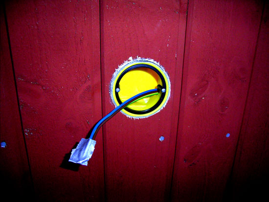

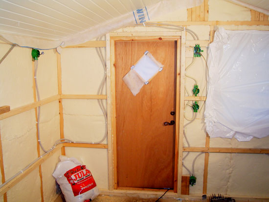

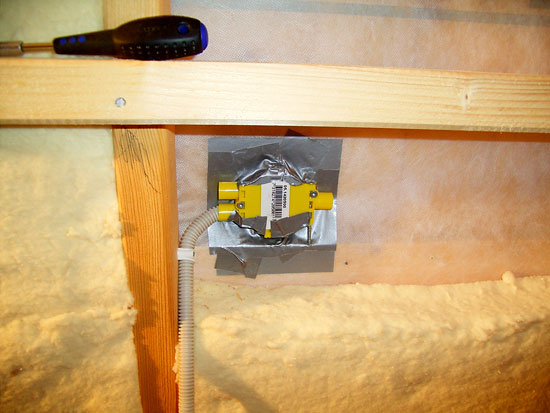

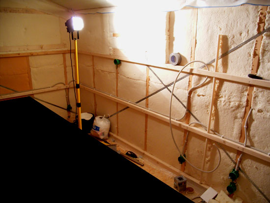

I friggeboden har jag börjat med elen:

Ser ut att vara skarpa böjar.... Kan bli kärvt om du ska många tåtar
Självbyggare
· Östergötland
· 1 837 inlägg
Är ju fördragna kablar och tror inte det ska vara så svårt dra i fler om man vill, vilket jag antagligen aldrig kommer göra..

Det tror jag, varför skulle dom annars sälja infällda vägguttag för utomhusbruk?

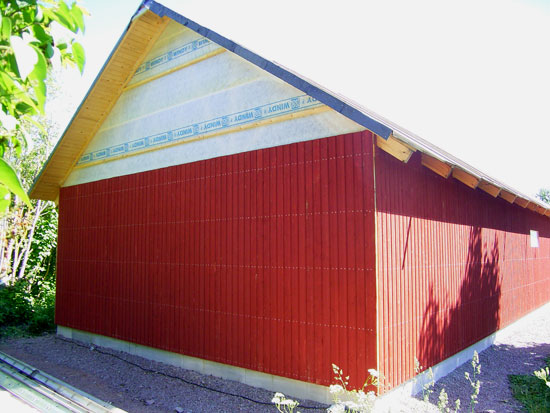

efter ett långt vinteruppehåll pga flytt, jobbskifte m.m. så har man idag börjat spika panel på garaget.. återkommer senare med bilder

Bilder säger väll mer än ord antar jag:
sen:
sen:

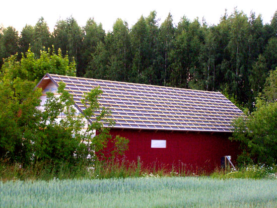

Jobbat på några dagar men fattas ett par dar till.. innan det är färdigt för plåttak
svårt att få tiden räcka till tyvärr...

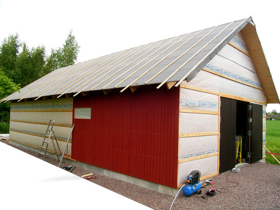

Såhär ser det ut just nu iaf:
Behöver läkten sitta såpass tätt för ett plåttak?
Fint, det är alltid skönt när det utvändiga är klart.
Ett tips utifrån mina egna erfarenheter (eller ska vi säga tillkortakommanden eller kanske lathet
) är att gör färdigt vindskivor och vattbrädor och måla allt osv osv när ni ändå håller på "där uppe", det tar så fruktansvärt emot senare ...
Jag är lite avis på ditt garage. Hade jag haft 100 kvm så hade 60kvm varit fritt ...
