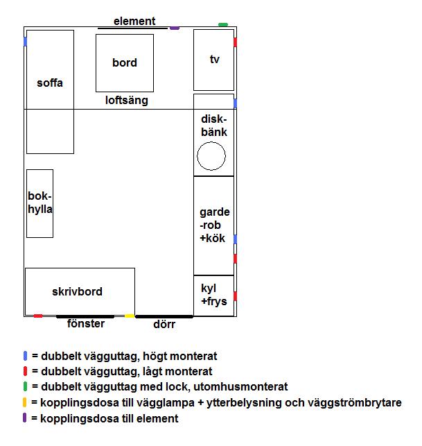

Håller just nu på att kolla lite på elen till friggeboden.
Till att börja med, jag är ganska dålig på el! Som tur är hjälper min mosters man mig.
Har gjort ett litet "elschema" eller rättare sagt skiss på hur jag tänkt mig allt:
Det blir alltså dubbla uttag för:
kyl&frys
micro&spisfläkt
spis&diskbänkslampa
diskbänksuttag för t.ex. brödrost, kaffebryggare osv.
tv + extra, t.ex. dammsugare.
nattduksbordsuttag för ex. väckarklocka osv. (ovanför soffan/sängen).
skrivbordsuttag för skrivbordslampa osv.
TOTALT: 7st dubbla vägguttag.
Sedan har jag tänkt mig ett utomhusmonterat dubbelt uttag med lock på baksidan av huset.
Värmekälla blir ett permanent inkopplat oljefyllt element med kopplingsdosa.
Som belysning har jag tänkt mig en vägglampa permanent inkopplad med kopplingsdosa till en dubbel väggströmbrytare som dessutom går till utomhusbelysningen i form av en "lyktstolpe".
Dessutom har jag tänkt mig en utvändig rörelsesensor som tänder lyktstolpen om man rör sig i närheten.
Utöver det, funderar jag på att sätta en invändig vägginbyggd rörelsesensor och koppla till larm.
Jag kan inte komma på att jag behöver något mer just nu, jag kommer antagligen få använda förgreningsdosa vid skrivbordet bl.a. men det fungerar.
Jag tänkte dra enkelledad FK3G1,5 kabel i Luboflexrör, typ sådan här:
http://www.jula.se/e-Sales/esa/default.jsp?mainpage=ItemDetails.jsp&%40where.ItemID%40EQ=400454
Det är vad jag förstått bara mellan dubbla väggströmbrytaren och lampornas kopplingsdosa man behöver 4-ledare?
Hur man kopplar in rörelsevakterna vet jag inte heller.
Kom med frågor, förslag eller tips ang. elen, tycker ni jag glömt något?
