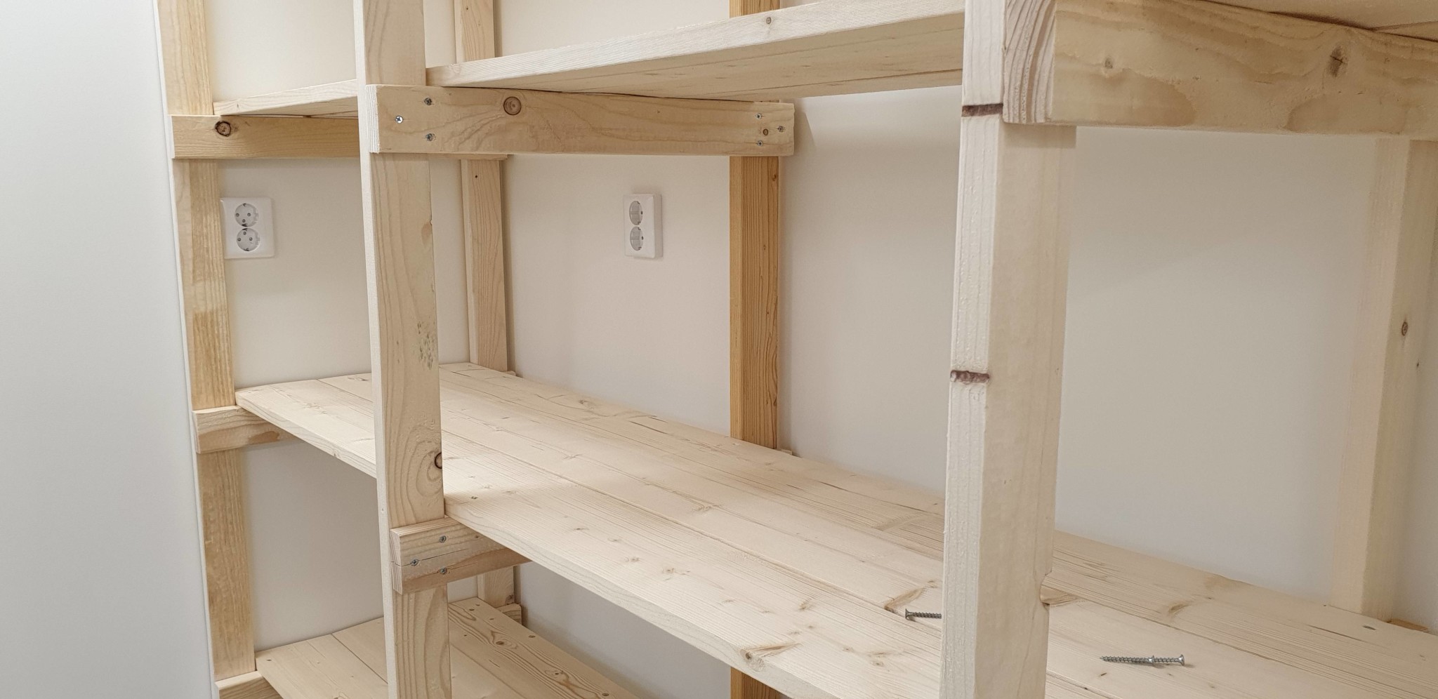

Ska du lagra bly? För övrigt så finns det mer att tänka på om du ska ha ett ton i hela hyllan...........

28x70 lär ju hålla för minst 100kg per planka.
Tycker det ser stabilt ut, säkra hyllan i väggen bara så den inte riskerar att välta

Ja om du räknar med ett ton gods i hyllan så vill det ju till att det håller i övrigt också. Med så mycket vikt är det ju gränsfall om den är lite klen helt och hållet. om man nu inte förankrar den så mycket man kan då.Tomture61 skrev:
" bly" var ju bara en stilla undran vad du isåfall ska stapla där som väger så mycket ?

Vet inte om jag var otydlig , men stommen är byggd med 28 x 70 virke , vågräta virket är skruvar med gipsskruv ( modellen för 2 x gipsskivor )
Min undran är om denna förskruvning med 3 skruv x 2 kommer att hålla för ca 100 kg / fack (maxvikten pratar vi om)
Tror att virket som är lodrät utan tvekan håller för 1000 kg , men förskruvningen som övergår till en vågrät regel ???
Nu är det 6 st hyllplan , så vi pratar max 600 kg / 2 st 28 x 70 reglar !
Och jag lovar , har inte bly i min ägo !

Håller skruvarna för 20kg/st i skjuvning blir det ca 120kg. Det är väl bara att du ställer dig på en och ser vad som händer!
