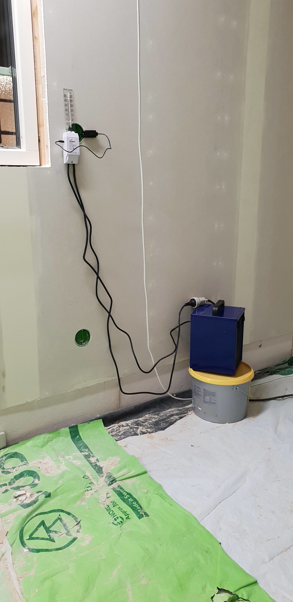

Nu har jag börjat drömma om ett smart värmeelement (el) med tempavkännare på både utsidan och insidan av garaget.
Helst med 3st 500 w element som kan starta upp 500/1000/1500w och naturligtvis med fläkt.

Med en Sonoff TH16 kan du styra vilken värmefläkt du vill.
Fördelen är att du även kan se aktuell temp och ställa in önskad temperatur direkt i appen.
https://www.styrahem.se/p/404/strombrytare-paav-16a-wifi-sonoff-th16
https://www.styrahem.se/p/411/temp-och-luftfuktighetsgivare

Har nu best både till garaget och husetPeter2400 skrev:
Best från ITEAD
Ang värmefläkt blev det ett besök till Biltema , byggfläkt med 650-2000 w
