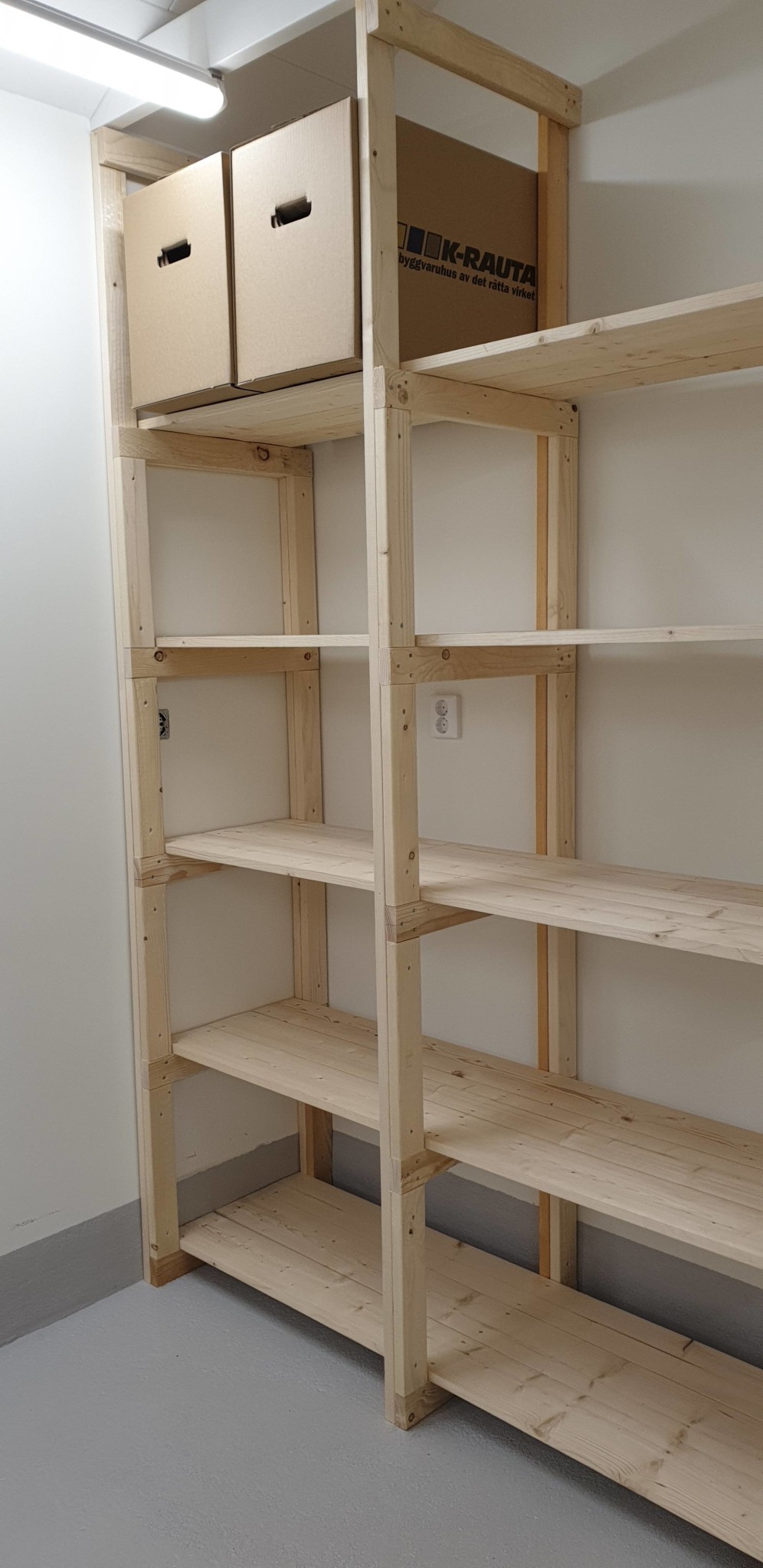

Tomture61
Hyllor av trä i ett förråd med två kartonger på översta hyllplanet.
Nu har jag vel både hängslen och livrem :rofl:
tobiast och 3 till
Snyggt!!
Blir iallafall snyggare med slät sida, gör likadant innåt så blir det enhetligt
Magnus E K
Jag skulle ha skippat nedersta hyllan. Det kommer samlas damm och skräp under som blir svårstädat.
Edit: Ser nu att du har lossat höljet till ena eluttaget för att kunna ställa hyllan ända intill väggen. Du bör då sätta ett täcklock över hålet.
Tomture61
Min tanke med att ha kartongerna en bit från golvet är vatten från ev snöig bil eller översvämmning :surprised:
Du har rätt om täcklock (y)

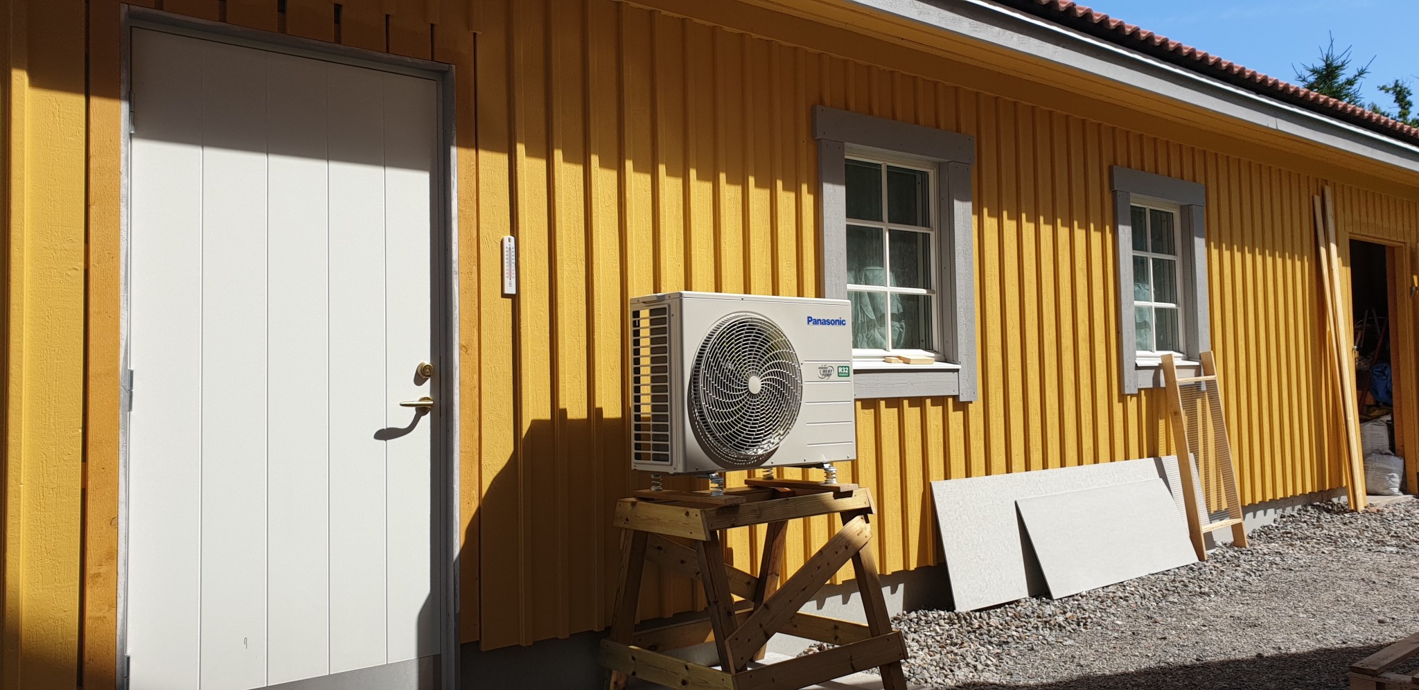

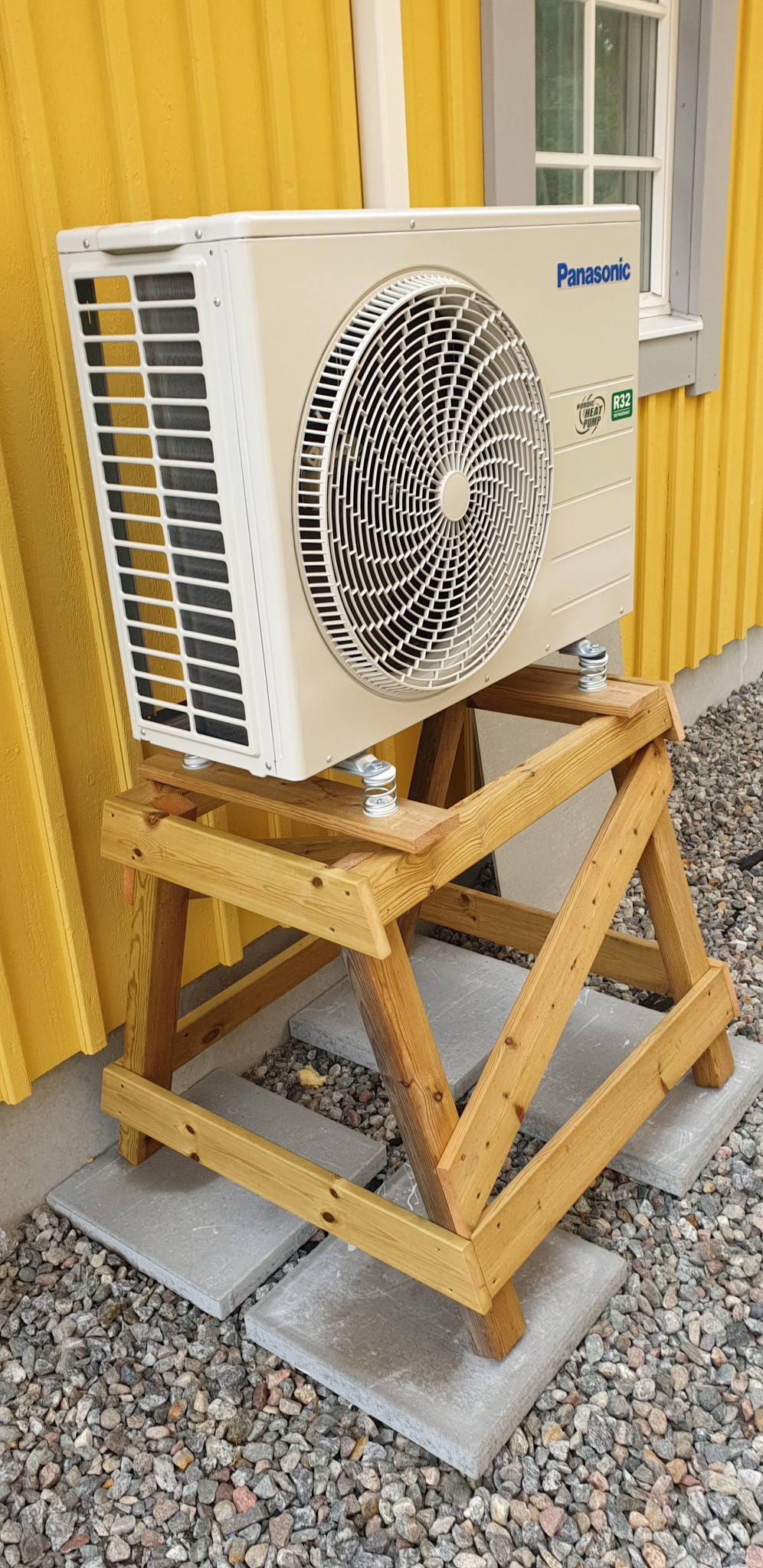

Nyinstallerad luftvärmepump utanför en gul trävilla, står på uppbyggd träställning, vid sidan om vita isolerplattor.
Uppdatering ang värmen , får man hoppas detta blir billigare uppvärmning än en byggfläkt :)
Ny Husägare 2012
Vad gick en sådan där på. Funderar ibland på att köpa en själv.
Jag använder byggfläkt samt avfuktare hela vintern i mitt garage.
Fick så otroligt mycket mögel, som dock nu är bort tvättad och garaget är ommålad inne.
Tomture61
Köpte den för 2 år sedan på Byggmax ( under 8 tusen ) Har inte kunnat monteras förrän nu , målat fasaden och bytt cementskivor på grunden .
Panasonic NZ25TKE
Ny Husägare 2012
Vad är lägsta tempen du kan köra den på?
Har en som inte går lägre än 18, den andra 5 grader.
Tomture61
+8 gr i värmeläget .
Lite beroende på storlek på lokalen så tror jag +8 gr är fel väg att värma med en luftvärmepump , då passar en 230V byggvärmare bättre .

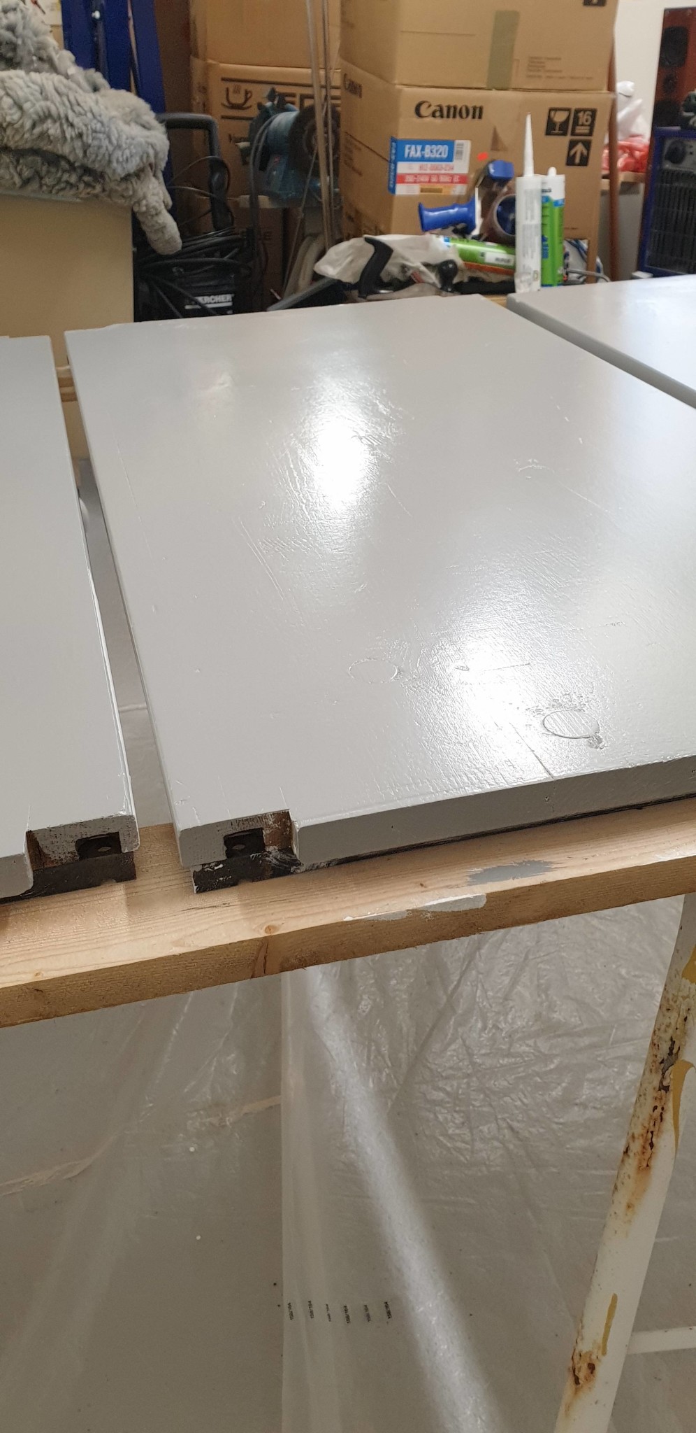

Håller på målar hyllplan till en hylla i garaget.
Har enbart slipat bort gamla lacken , inget spackel , grundfärg och Lady supreme finish (1 varv) Vilken superfärg (y)(y)(y)
Nymålade hyllplan i vitt ligger och torkar på ett arbetsbord i ett rörigt garage.

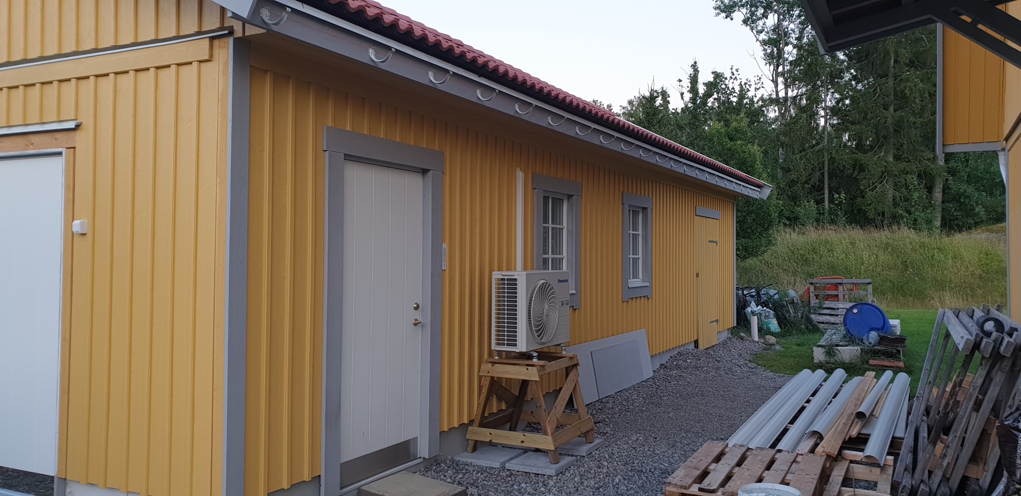

Plötsligt händer det , takavvattning :D
Gul panelbyggnad med röd takavvattning, luftvärmepump och byggmaterial i förgrunden.
Nötegårdsgubben
:crysmile:
Gör ju ingen nytta där. !!!
//AA
Tomture61
Tomture61
En händelse kan vara i dåtid , nu eller en nära framtid :D Kan även vara plötslig :thinking:

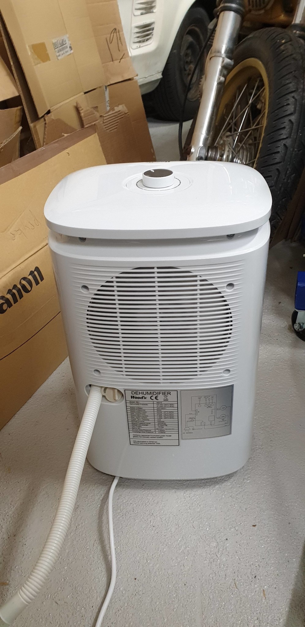

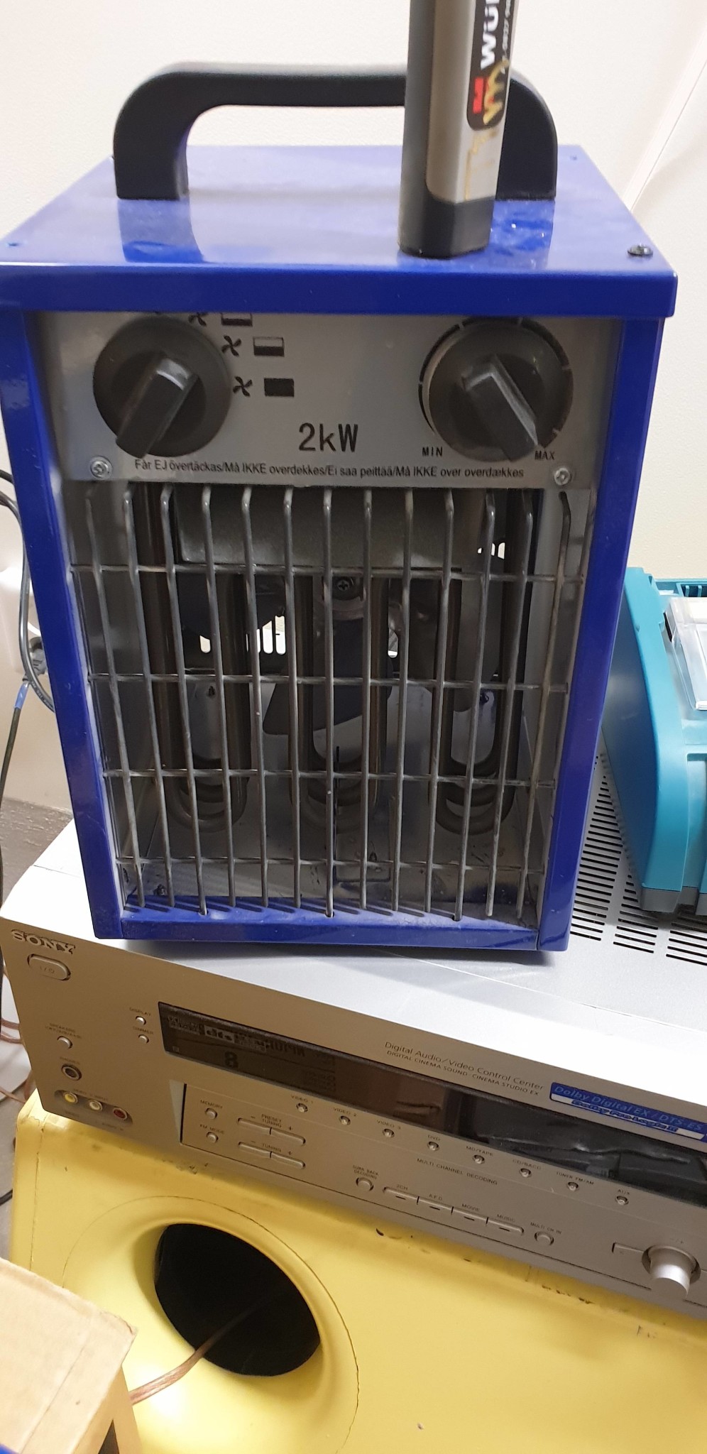

Sådärja , nu har jag helgarderat !
En blå byggtork med inställningsrattar ovanpå en gul högtalare och elektronisk utrustning.
Avfuktare från Woods står på ett betonggolv i ett garage bredvid en motorcykel och kartonger.
Panasonic värmepump placerad på en robust träställning vid husvägg på grusunderlag.
