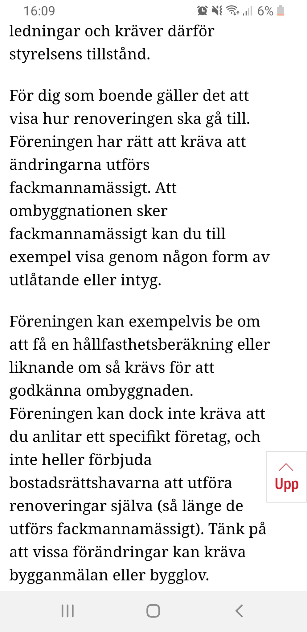

Är det inte så att föreningen "bara" kan kräva att det är fackmannamässigt utfört?
Edit nu blev det fel citat här..
Föreningen kan väl ta vilket beslut det vill på en årsstämma eller menar du att det skulle bryta mot någon lag att det står att certifierade hantverkare etc. ska användas?
  • Skärmdump av text från ett forum som diskuterar regler för renovering i bostadsrätt och krav på fackmannamässigt utförande.
