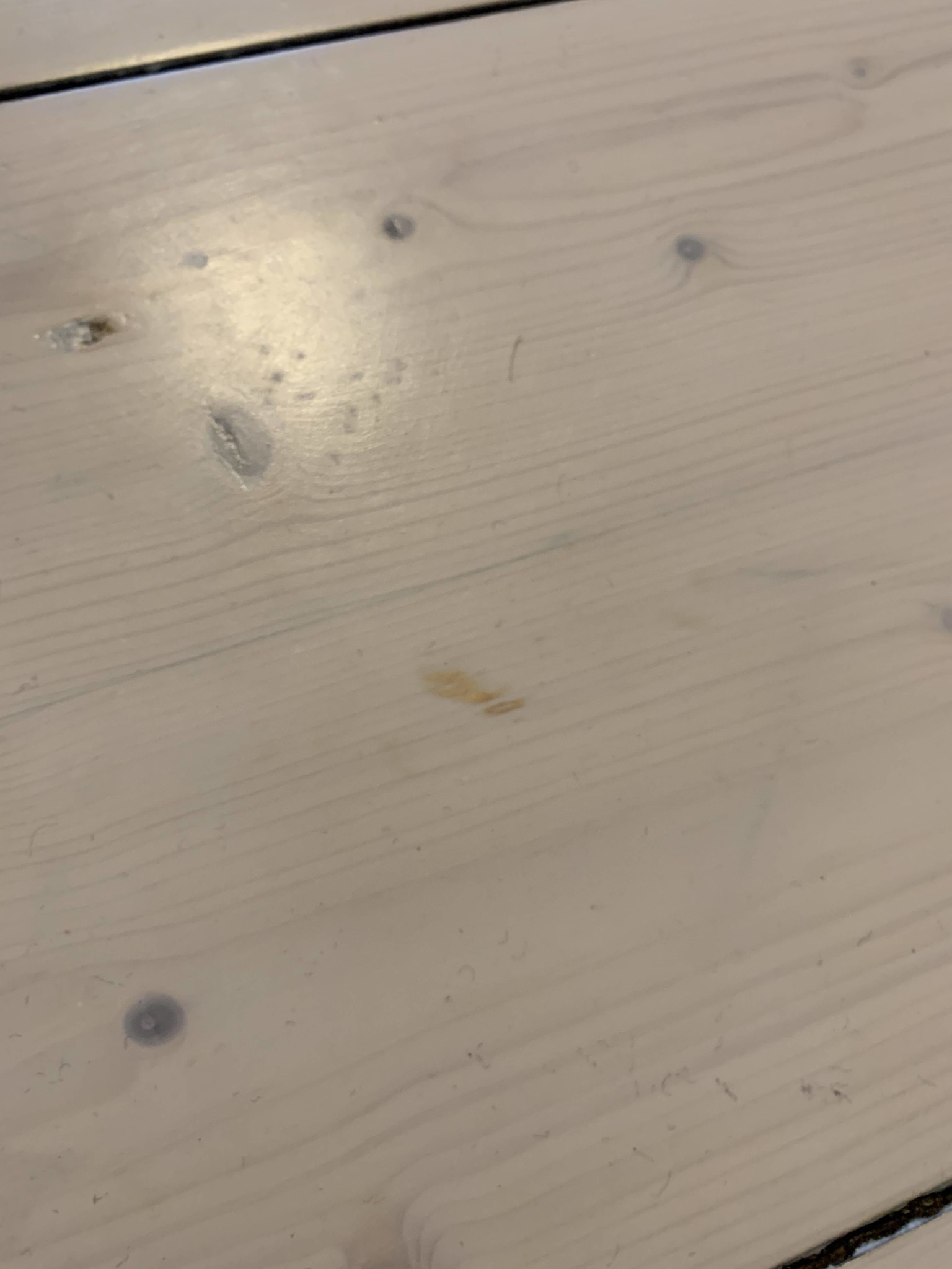

Vi ville vara tidseffektiva och låta "proffs" slipa vårt vardagsrumsgolv. Det var ett gammalt lackat grangolv som behövde en hel del kärlek. Det vi ville få gjort var att slipa det, vitlasera tills det blivit lika vitt som övriga golv och sedan toppa med ett halvblankt/matt lack.
Vi frågade om en offert från ett golv-företag som vi blev rekommenderade, där de angav ett pris (som lät lite dyrt men nåväl, det kommer i alla fall bli bra gjort) där slipning, lackning, vitlasering och eventuella lagningar och spacklingar skulle tillkomma. Golvet var som sagt i riktigt dåligt skick.
Eftersom det är stora glipor mellan brädorna så frågade vi firman vad de eventuellt skulle ta för att fixa ny nåtning (det har varit gammal nåtning sen tidigare i flera omgångar) men på deras inrådan var det ingen idé att göra nåtning eftersom det bara skulle bli dyrt och för att golvet ändå inte låg i ett kök. Så vi petade bort så mycket nåtning vi kunde som satt löst och dammsög och tänkte att resten försvinner väl när man slipar.

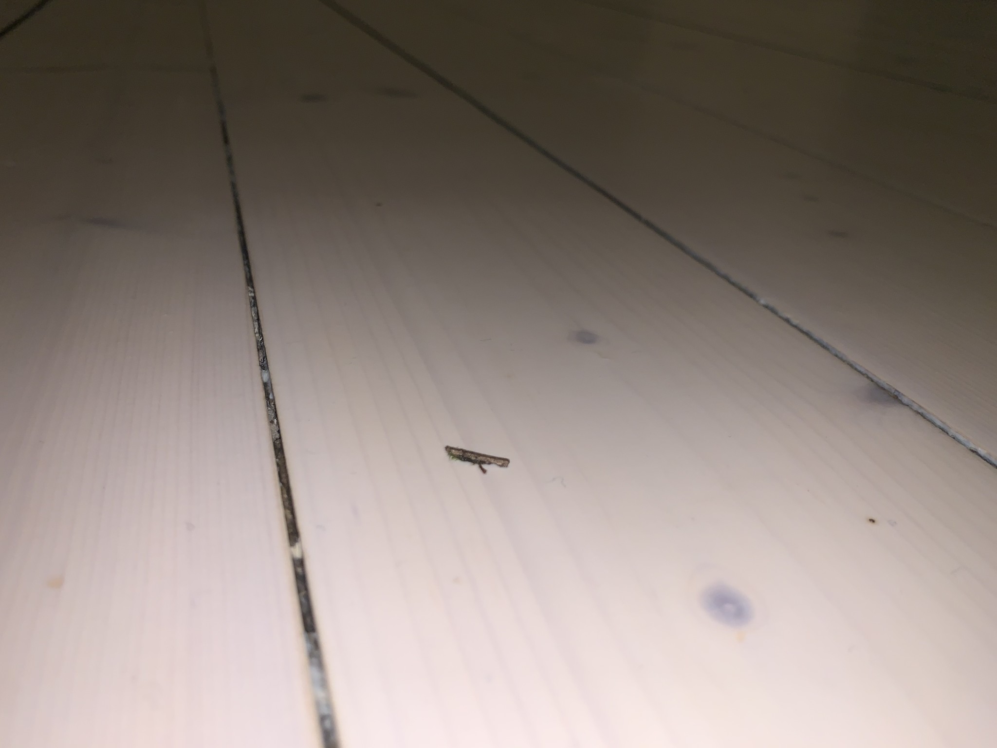

Efter slipningen och ett första lager av vitlasering så reagerade vi på att det var damm i hela lacken och hårstrån från människa här och var i hela rummet. Det var även bitar av gammal nåtning som fastnat uppepå plankorna. Vi kommenterade det och fick svaret att det var för att dörren till vardagsrummet varit öppen och att det kan dra in damm då. Dock var det ju i hela rummet… Men han sa att vi inte skulle oroa oss, efter att han skulle slipa så skulle mycket av det som låg ovanpå försvinna och sen skulle ju mer vitlasering på efteråt.
Efter två lager vitlasering såg det ännu värre ut. Mer damm, mer hår och dessutom nya bitar av nåtning. Man kunde även se spår av smuts från skor på vissa ställen. Och vid elementrören ser det ut som att man hällt ut trälim.

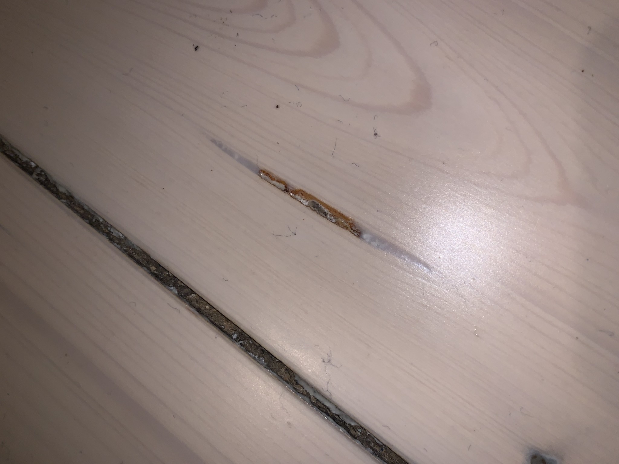

När sedan topplacket är lagt är golvet katastrof. Nu kan vi inte längre skylla på att golvet inte är klart än. På ställen där nåtning och annat skräp legat är det mörkare partier eftersom vitlaseringen inte kommit åt. Det är rundningar i hörnen för att ”man kan inte slipa där”. Samma sak runt elementrören. Överallt är det ”bubbligt” i lacken och på ett ställe ser det till och med ut som att han slipat genom både lack och vitlasering. Vi inser även, nu när golvet är ”klart” att de inte spacklat eller lagat något överhuvudtaget trots att de sa att det ingick i tjänsten.
Idag:
Vi har pratat med företaget och killen i fråga som har gjort golvet tillsammans med en annan från deras företag. Han har ingen aning om hur det kan ha kommit damm i lacken och mer eller mindre skyller på att någon måste ha öppnat upp dörren till vardagsrummet så att det kommit in massa damm och hår (och nåtning?). Att det ser fult ut i hörn och runt elementrör går inte att göra något åt och uppenbarligen får vi leva med att det är massa damm i lacken. ”Bubblorna” i lacken medger de att de måste slipas och göras om för att något gått fel.
Vi kom överens om att han kunde pensla i lite mer vitlasering där det ”försvunnit” (han påstod att han inte har någon aning hur det har gått till), och en slipning av golvet för att göra nytt topplack. Har inte sett det slutgiltiga resultatet än i sin helhet eftersom att det fortfarande torkar.
Just nu känner vi att vi bara vill nöja oss med hur det blir efter idag eftersom killen uppenbarligen inte vet vad han håller på med. Det är ingen idé att låta honom försöka fixa golvet ännu en gång. Samtidigt vill vi inte betala fullt pris eftersom det här var ju absolut inte det resultat vi hade väntat oss.
Hur mycket kan vi kräva att de går ner i pris efter att de har ”åtgärdat felen”? Är det normalt att få massa damm och skräp i lacken? Och ska man bara tacka och ta emot för hur det ser ut vid elementrören? Är det svårare att slipa och lacka ett vanligt grangolv på grund av springorna eller underskattade de sig själva och skickade praktikanten?
Just nu ser golvet helt ärligt ut som om vi utfört arbetet själva, om inte värre.

Rimligt är väl att betala för första grundslipningen, men inte en krona för lackeringen, som du skriver har denna så kallade hantverkaren noll koll på hur man lackar ett golv.L Lillsafo skrev:Just nu känner vi att vi bara vill nöja oss med hur det blir efter idag eftersom killen uppenbarligen inte vet vad han håller på med. Det är ingen idé att låta honom försöka fixa golvet ännu en gång. Samtidigt vill vi inte betala fullt pris eftersom det här var ju absolut inte det resultat vi hade väntat oss.
Att det ser ut sådär vid elementrören är ju för att dom endast har kört större maskiner och inte kommit åt.
När jag slipade ett av våra golv använde jag en multimaster just runt elementrören samt lite finlir för hand.
Visst är man mer noga om man gör åt sig själv men det där är lathet i min bok
Man skulle alltså kunna motivera det så? Att man är nöjd med slipningen och inte lacken och att man inte vill betala för det?Mats-S skrev:
Jo precis, det var det han förklarade det hela med. Men jag känner att hur svårt kan det vara för en firma att ha en liten slip som de kör lite snabbt så att det inte blir såhär. Får hålla mig från att ta vår egna lilla slip för 500kr och finslipa nu när vitlaseringen ligger på...Luddis_1 skrev:

Ja nu var det ett tag sen. Det kom dit en annan kille från samma företag som kollade på golvet och sa att han kunde ordna det och lite mumlanden något om att såhär ska det ju inte se ut. Men han lämnade också gropar och nya skoavtryck så vi kände mest att det räcker.Mari Andersson skrev:
Vi betalade i slutändan ganska mycket ändå med tanke på att vi ändå är missnöjda med resultatet men orkar inte bry oss längre, blev väl något litet avdrag. Så nu har vi ett golv med ett väldigt tjockt lager lack och en hel del skavanker.
Mitt råd är väl att inte anlita samma firma, städa hela lägenheten från damm (trots att det kommer hantverkare som går in med skitiga skor) referenser från tidigare liknande jobb även om det här verkade vara en av de simplaste golvjobben ett golvsliparföretag skulle kunna ta sig an. Och kanske att inte välja lack i kombination med vitbets, ljusa upp golvet på ett annat sätt…
