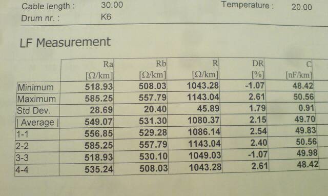

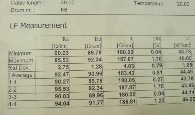

LF-mätningarna ger ytterligare ledtrådar. Ledarresistansen för Phls kabel är mycket högre än för en normal cat5-kabel.
Den höga ledarresistansen gör att man misstänker att ledarna inta bara är koppar.

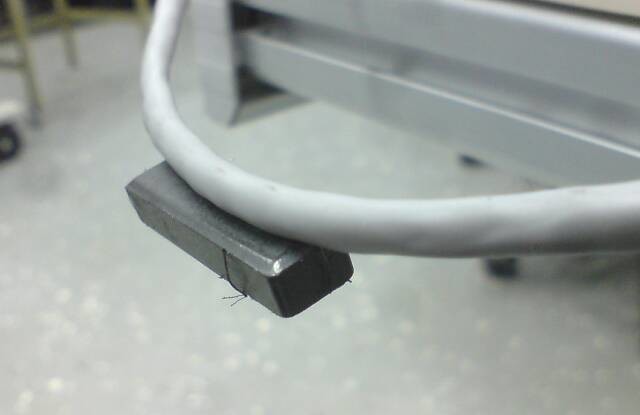

Det är första gången jag har sett försök att använda förkopprad ståltråd (CCS) som ledare i en cat-kabel. Då järn påverkar kabelns induktans kommer dämpningen att få ett konstigt och snabbt ökande förlopp. Det funkar för koaxer där magnetfältet till största delen ligger utanför ledaren, men för inte för parkablar.
En tröst är att du är ganska ensam om att kunna sätta upp kylskåpsmagneter på kabeln.

Jag har aldrig sett ett sådant här test förr.
Jag är imponerad. Du har dessutom presenterat det mycket bra.d^_^b
Och bland alla hightech-mätmetoder och specialinstrument så kan man alltså till sist ta en kylskåpsmagnet och direkt utesluta skräpkabel.

Imponerande! Magneten var ju ett höjdare. Påminner om när man skall köpa "syrafast skruv" som visar vara magnetisk.

Kan man gissa att kabeln eventuellt skulle kunna ha ett användningsområde för tele? Det är nämligen min misstanke, att denna kabeln inte på något vis är en CatX-kabel utan helt tänkt för att köra telefoner över?

Gissar att den funkar som vanlig telekabel men inget jag skulle använda då den tydligen liknar en CAT5 kabel så att nästa person försöker sig på samma sak.
Ursprungligen kan det mycke väl vara tänkt som någon typ av signal/tele som inte alls har samma krav.

Den är inte ens i närheten av Cat3.
Kraven för Cat3 vid några diskreta frekvenspunkter är:
max 2,6 dB/100m @ 1 MHz
max 5,6 dB/100m @ 4 MHz
max 9,7 dB/100m @ 10 MHz
max 13,1 dB/100m @ 16 MHz
Phls kabel ligger på 38 dB/100m @ 10 MHz för det bästa paret.
Då kabeln för övrigt ser väldigt Cat5-lik ut tror jag att det antingen är en medveten blåsning eller att kravställaren har kopierat en Cat5-kabel mha ett skjutmått och inte haft djupare förståelse än så. Tvinnstigningarna är t.ex korta nog att klara Cat5 vad gäller överhörning.
