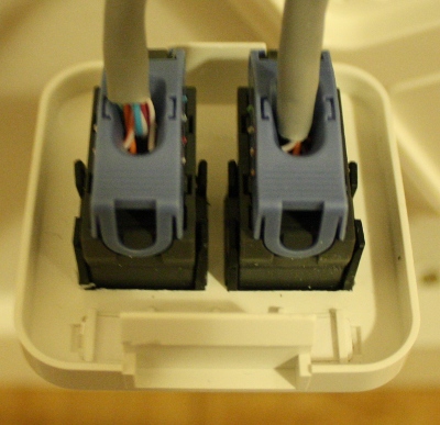

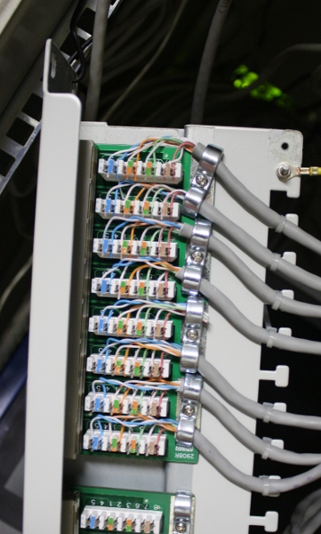

Ta en bild och lägg upp på uttag respektive KK panel

Kanske här jag varit lite för frikostig. Jag är medveten om att man vill ha minsta möjliga upptvinning men jag har aldrig haft något problem tidigare. Ska ta ett foto och slänga upp. Tror dock tyvärr att det problemet är störst i änden vid patchpanelen och där har jag ju testat att crimpa på en RJ45-hane direkt och mindre upptvinning än så är nog svårt att få. Lexcom-uttagen behöver man inte tvinna upp ledarna alls på, de är mycket smidiga. Ska testa RJ45:a där oxo.

Bifogar även två bilder. Plint nummer fem från ovan (den med klippt kabel) är den kabel som fungerat sämst och även den kabel jag testade med RJ45-kontakter enligt ovan.
