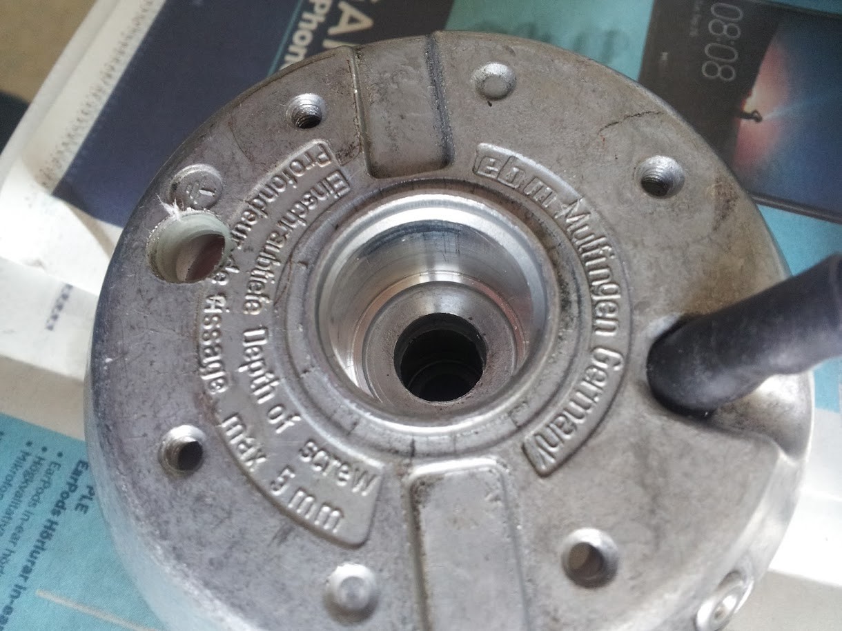

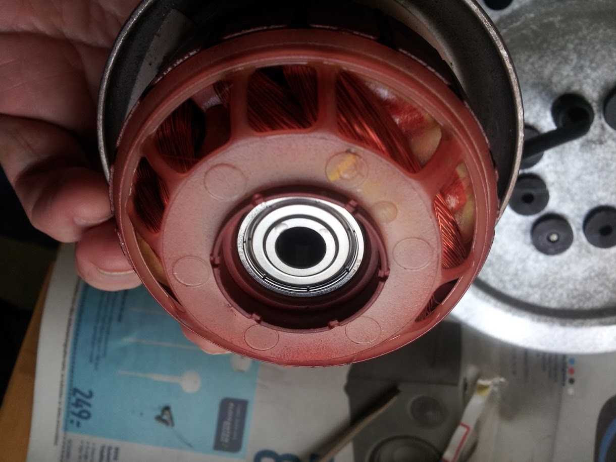

Jag vill tillägga att jag tvivlar på att lagret i fläktmotorn går att byta. Däremot går naturligtvis fläkten att byta ifall lagret har rasat även om jag inte sett detta i praktiken. Men å andra sidan är jag amatör som råkar ha skruvat i dessa maskiner för privat bruk så det finns naturligtvis saker jag inte kan. Däremot kanske det går att ordna fram en fläkt utan att plånboken blir tom. Enligt mig är de värda att reparera eftersom en ny kostar 15-17tkr. Om man lyckas komma åt delarna och gör det själv så är det väl värt att få igång dem. Lämnas den in till en återförsäljare drar nog servicepriset iväg. Är man i Stockholmsområdet kan jag nog tipsa om en kanal till lindrigt sakt rätt kompetens. Dock bor jag själv långt ifrån Stockholm. Däremot är delarna rätt dyra vilket inte är så konstigt eftersom det är industrimaskiner som dessutom uppfyller militära krav och har lång livslängd.
Jag brukar tänka så här, har dom fått ihop det, kan jag ta isär det. Jag håller med om att vissa fläktar är en utmaning, men det går i princip alltid att få isär på något vis. Vissa nitade konstruktioner kan vara så, att det inte är mödan värt. Det beror på pris och eller tillgänglighet på reservdelar, hur mycket jobb man lägger ner på en till synes omöjlig renovering.K Kalle_A skrev:Jag vill tillägga att jag tvivlar på att lagret i fläktmotorn går att byta. Däremot går naturligtvis fläkten att byta ifall lagret har rasat även om jag inte sett detta i praktiken. Men å andra sidan är jag amatör som råkar ha skruvat i dessa maskiner för privat bruk så det finns naturligtvis saker jag inte kan. Däremot kanske det går att ordna fram en fläkt utan att plånboken blir tom. Enligt mig är de värda att reparera eftersom en ny kostar 15-17tkr. Om man lyckas komma åt delarna och gör det själv så är det väl värt att få igång dem. Lämnas den in till en återförsäljare drar nog servicepriset iväg. Är man i Stockholmsområdet kan jag nog tipsa om en kanal till lindrigt sakt rätt kompetens. Dock bor jag själv långt ifrån Stockholm. Däremot är delarna rätt dyra vilket inte är så konstigt eftersom det är industrimaskiner som dessutom uppfyller militära krav och har lång livslängd.
Fläkten ser ut som de radialfläktar jag har i mitt FTX-system. De har två standardlager som är enkla att byta. Kostnad cirkus 50kr/st.
