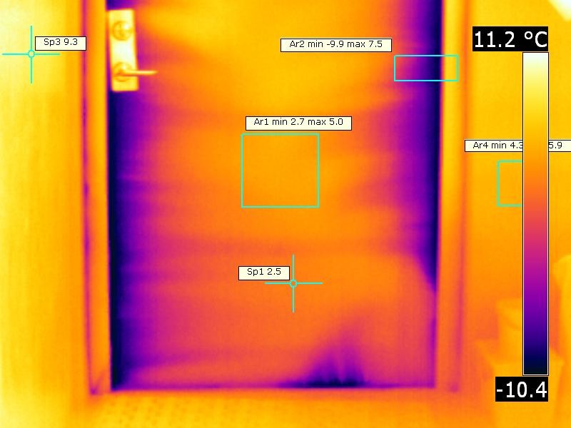

Det ser ut som du mäter i skarven mellan fyllning* och dörrbladets ram. Är det ännu kallare i skarven mellan dörrbladet och tröskeln?
Svaret på den frågan kan ju ha betydelse för vilken åtgärd man ska ta till.
*) Med fyllning menar jag det som ersätter glaset i nedre delen av dörren.

Hej jag är lite nyfiken på om du har FTX-ventilation eller frånluftsventilation ?Z Zeed skrev:Hej, undrar om någon har några idéer vad vi kan göra åt följande, byggde nytt hus med en stor husleverantör sommaren 2018. Har märkt under vintern att det drar ordentligt med kalluft från framförallt båda altandörrarna. Tycker man känner tydligt att det kommer kalluft ifrån insidan ramen på den nedre delen av dörren. Är det fel? Mätte även temperaturen (se bild), det visade nästa -5. Är detta normalt? utetemp var ca -16.
Tycker det inte drar märkbart från öppningen nertill, utan det är ifrån insidan av dörren.
Innan jag börja nämna hus- och dörrleverantör, undrar jag bara om det är fel på dörren. Tacksam för synpunkter.
Uttorkade eller trasiga tätningslister är ett av dom vanligaste problemen med fönster och dörrar.
Håll ovansidan av handen ( där dom flesta har lite hår där) mot skarven och man kan lätt känna om det läcker.
Gör rent och lägg dit en bit lera, stäng dörren och mät sedan tjockleken på leran som klämts, där har du tjockleken på tätningslisten som är lämplig.
Tätningslister är "färskvara", dom behöver bytas ibland.
Bilden visar en dörr med mycket dålig tätning och kraftig luftinfiltration.

Huset sägs vara byggt 2018 så det är inte under några omständigheter alls rimligt i detta fallet. Det skall, sedan ett antal decennier, inte alls vara minusgrader på insidan av glasen. Tillyttermeravisso så är det i dagens läge ramarna som är den svaga länken. Moderna treglas med argon ligger på 0,6-0,7 W/m² K - (mina med krypton ligger på 0,5 W/m² K men de är tio år gamla) - emedan en bra trä/alu-ram ligger på 1,4-1,6 W/m² K (plast lite lägre, iallafall innan den inre kondensationen från den inbyggda metallförstyvningen börjat fylla upp nederdelen av den ramen)N NoOne2k skrev:
Har jag -10°C ute så får jag ca +14-15°C på insidan av glasen.
Enär TS mäter så kallt vid öppningen så tyder det på dåligt installerade/injusterade dörrar, detta skall hustillverkaren åtgärda. (Ev även taskig kvalitet på altandörren).
