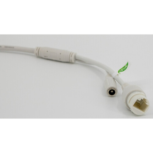

Problemet är att anslutningskablarma till kameran har både 12v och rj45. Rj45 kopplingarna är förstås utomhusanpassade men i mitt tycke fula. Därför vill jag dölja både rj45 skarven och den löst hängande 12v anslutningen.
Här är en bild på anslutningarna som finns som jag vill dölja

Samma som jag har, dessutom har jag en tredje kabelsnutt med en resetknapp. Kabelskydd av plåt är din vän här. Skyddar kabeln, lätt att måla i valfri färg och billiga och enkla att montera. Jag tejpade 12V-anslutningen och resetknappen "bakåt" mot kameran. Nätverksanslutningen på mina kameror passar precis i ett 20 mm kabelskydd. I just mitt fall täcker jag hela den utvändiga kabeldragningen med kabelskydd eftersom det passade bäst så men du kan ju också bara ha en kort snutt närmast kameran om det passar bättre.

Som sagt, du lär inte hitta något mindre som är för utomhusbruk.
Hur ska du göra skarven i den? Om du gör med fiskögon kanske du kan gå ner i storlek men det är inte optimalt för nätverkskabel.
Jag tror att den minsta möjliga grunkan du kan göra är just 15 cm kabelskydd.

Jo, och då menar jag att du inte kommer få plats med kontaktdonet i en kopplingsdosa utan att böja sönder nätverkskabeln. Mina kontaktdons totallängd när de är ihopskruvade är någonstans kring 6-7 cm och då har jag inte räknat med att kabeln sticker rakt ut och inte kan böjas hur mycket som helst. Optimalt sett vill du ha en långsmal dosa och några sådana känner jag inte till.
