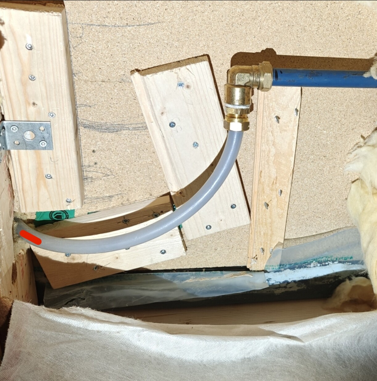

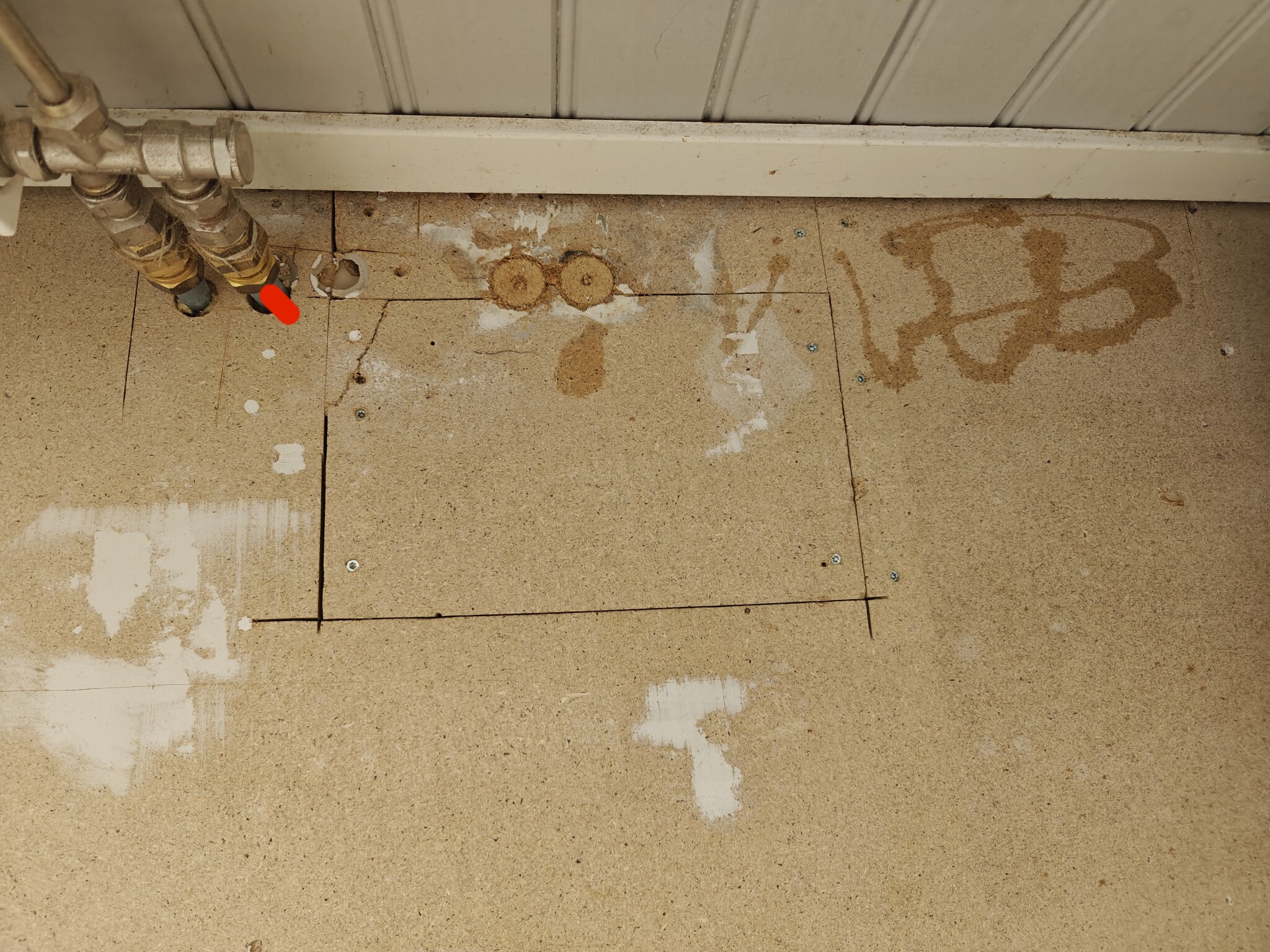

Liten uppdatering. Rörmockare satte dit elementet bredvid och satte några träbitar under. Nu har vi tagit upp golvet pga fuktskada och man kanske kan fixa något nu? Jag tror det är utsågningen i spånskivan som knarrar.
Undersidan:
Ovansidan:
Tänker spontant att trycka i trälim i skarvarna? Kanske skruva ovanifrån också?
Undersidan:
Ovansidan:
