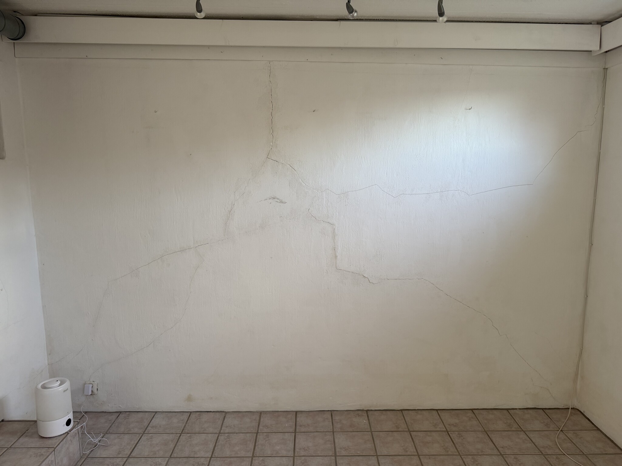

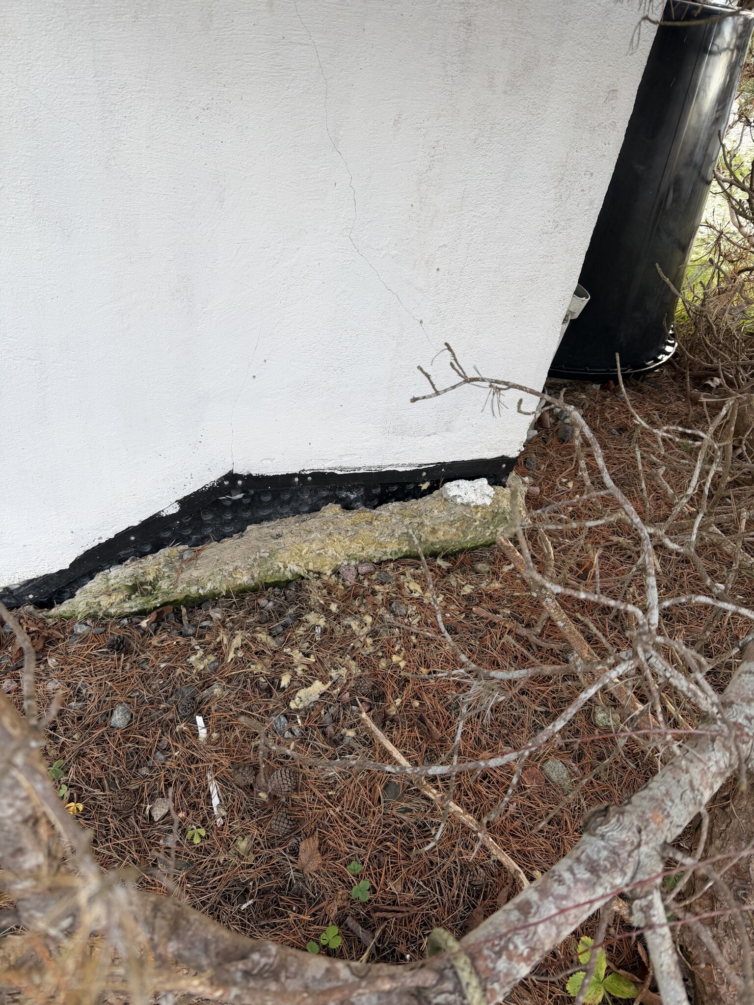

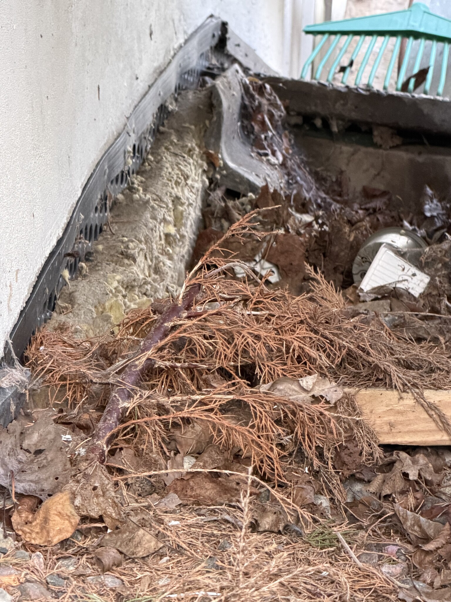

Vi är nyinflyttade i ett hus från slutet av 60 tal med ombyggnad början av 80 talet.
Det ser ut som att mineralull sitter utanpå platonmattan helt fritt. Det är inte särskilt fuktigt inomhus där dessa sitter runt ombyggnaden och det luktar bra men det finns en hel del sprickor.
I besiktningsprotokollet har punkten "Fasad och Sockel" markerats med en 1:a (Utan anmärkning). Jag undrar nu hur farligt / akut detta är och vad eventuella nästa steg kan vara.
  • Vägg med sprickor i ett rum med kaklat golv och vit luftrenare.
  • Spricka i vit husfasad med mineralull och platonmatta vid basen, omgiven av grenar och barrväxter på marken.
  • Gamla löv och barr ligger vid en husgrund bredvid en vägg med skyddsfolie, i bakgrunden syns en grön kratta.
Det har du nog rätt i. Tack för förtydligande. Hur ser du / ni på detta? Av det jag letar fram ska den inte sitta utanför plasten.
