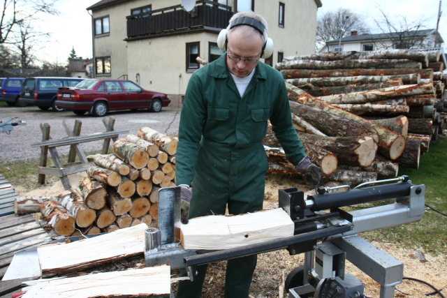

Det blev en sån här ikväll
http://www.clasohlson.se/Product/Product.aspx?id=21629634
Funkar precis som jag ville dvs. går att korta ner klyvlängden ända till 32cm plus att man kan justera slaglängden så att kolven inte åker hela vägen tillbaka innan man kan klyva nästa.
Det går med andra ord rätt snabbt att klyva med den.
Och den verkar riktigt stark för att vara en 230v modell. Uppmättes till 5,2ton i ett test.
