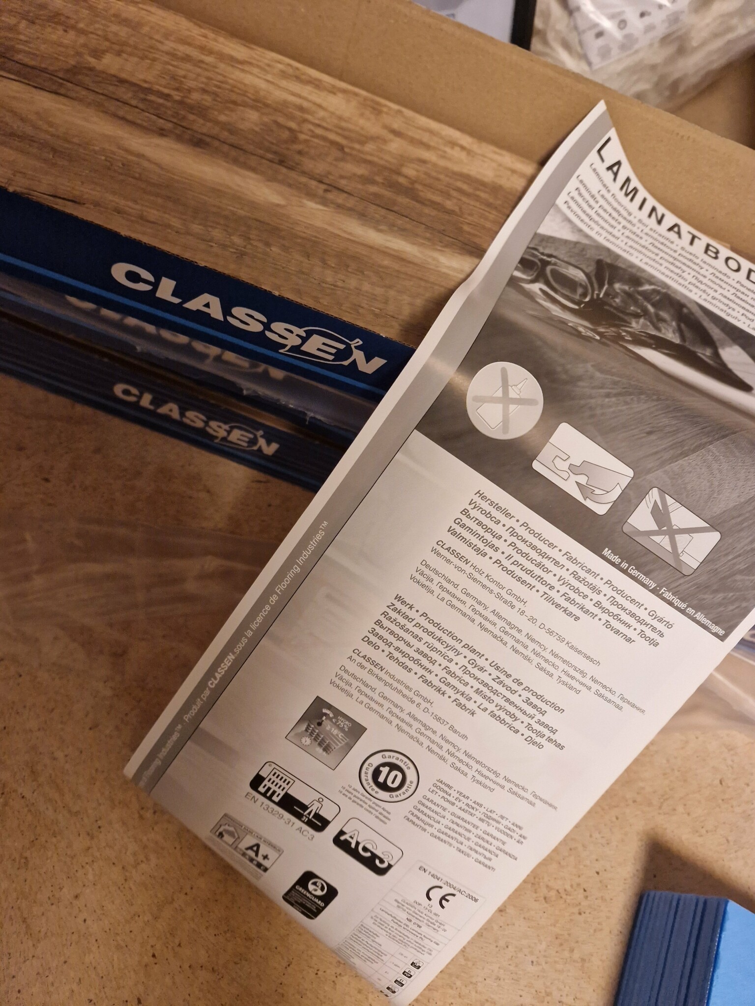

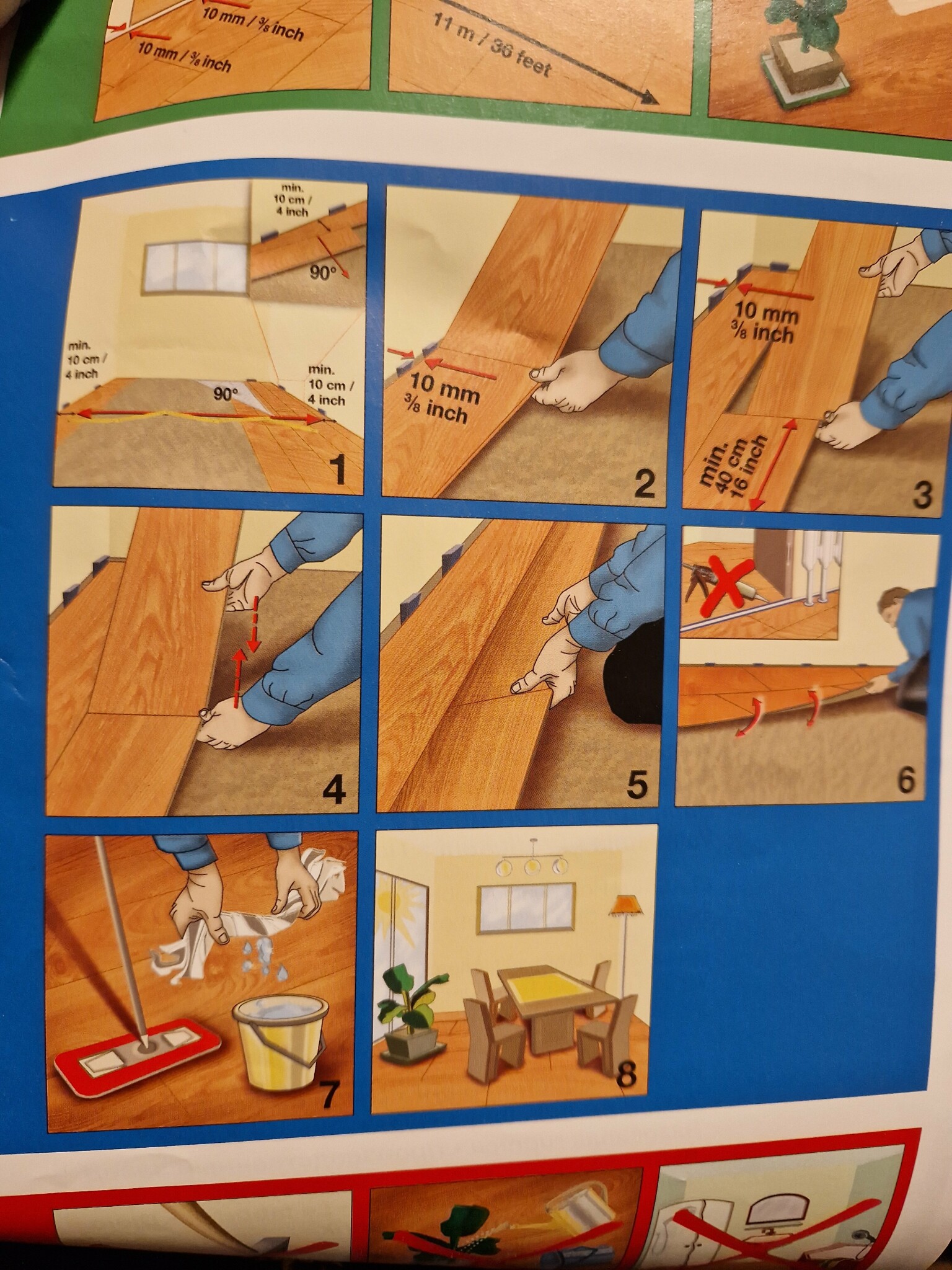

Håller på o lägger ett riktigt träligt laminatgolv, Classen ifrån byggmax med ett så kallat "Fold-down" system.
Jag har lagt några klickgolv tidigare utan problem, men det systemet fattar jag jag inte hur man ska kunna lägga effektivt.
Det är spontant i alla kanter så alla kanter måste "vikas" ihop, vilket i sig är omöjligt då man behöver vinkla in två kanter samtidigt. Har någon annan erfarenhet av det här golvet och kan tipsa mig hur man får till det utan att tappa psyket?
Har bifogat instruktionerna. Steg fyra och sex är fysiskt omöjliga att genomföra, steg fem fattar jag inte vad de är ute efter.
Har lyckats lagt fyra rader nu genom att lägga ut hela rummets längd i våder och vinkla in hela eländet på långsidan i ett svep. Funkar, men är fantastiskt struligt och frustrerande, tar typ fem gånger längre än ett vanligt klickgolv.
Vad missar jag?
