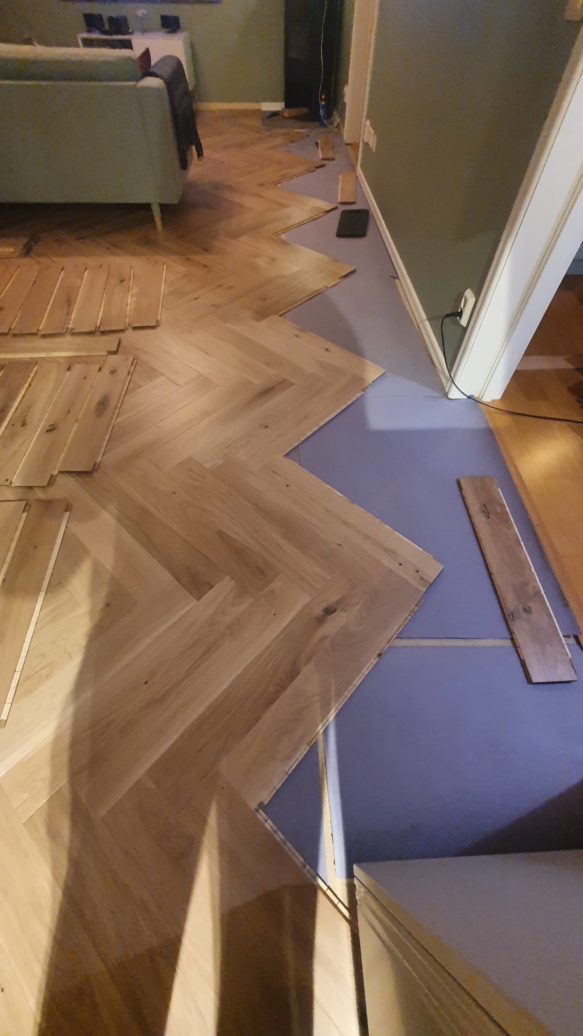

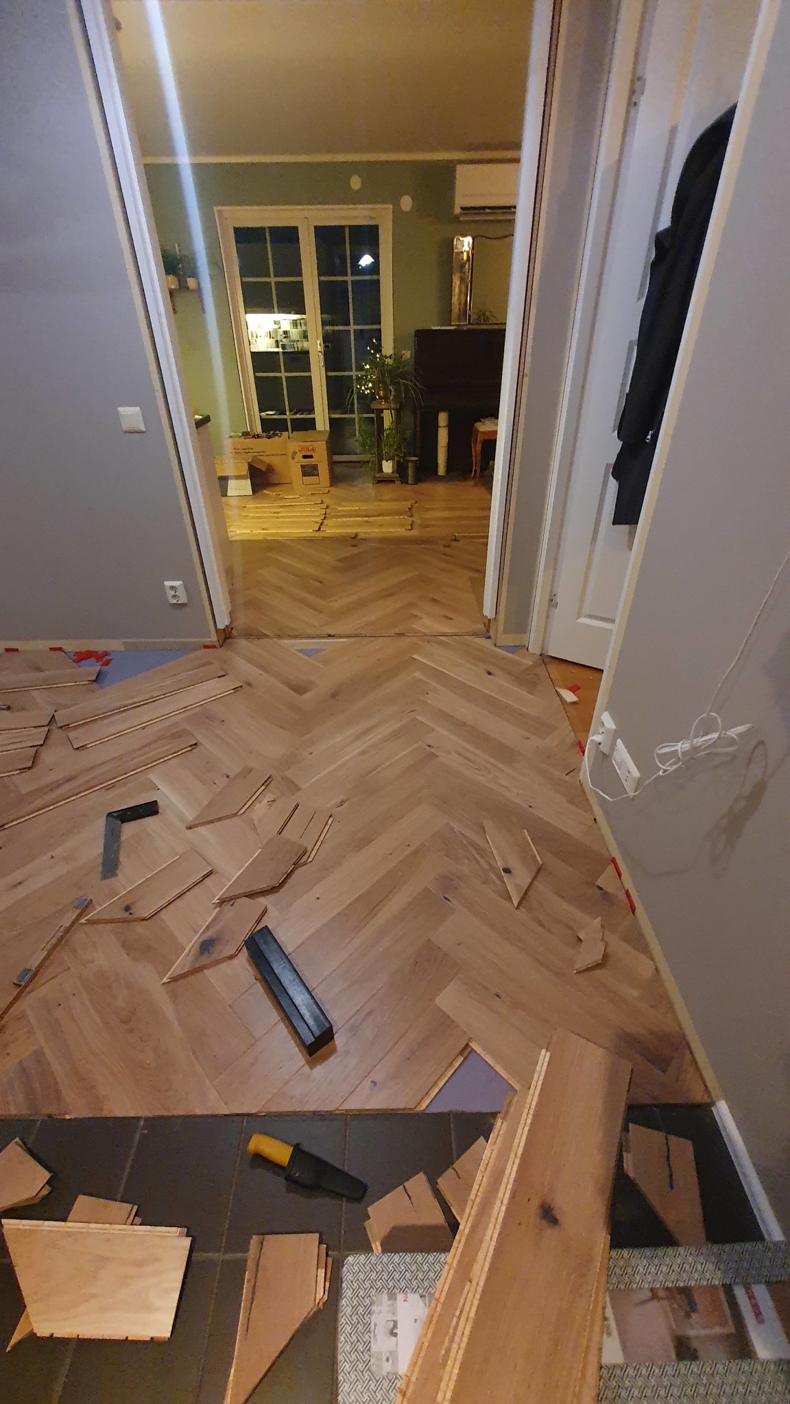

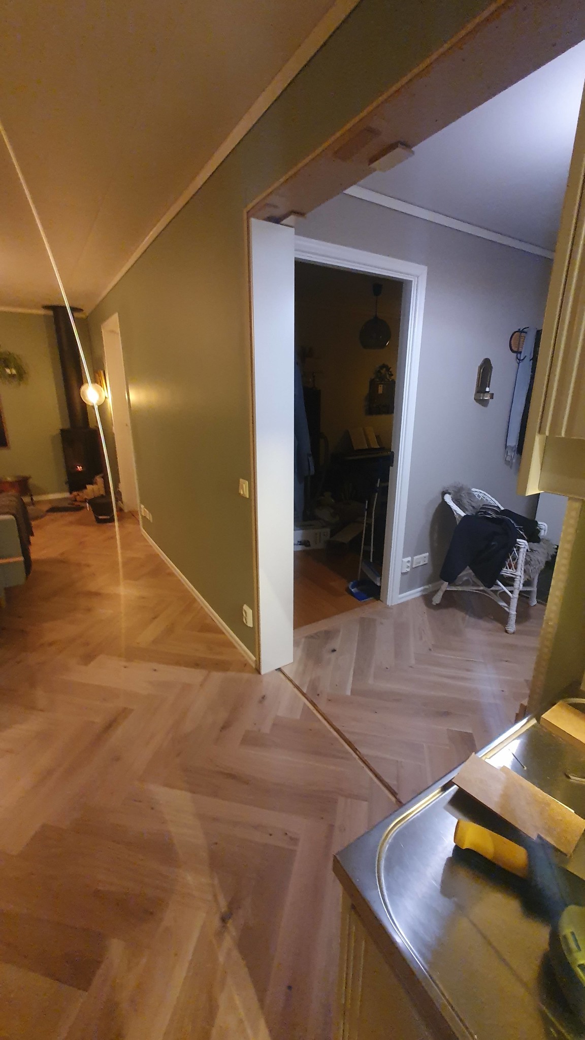

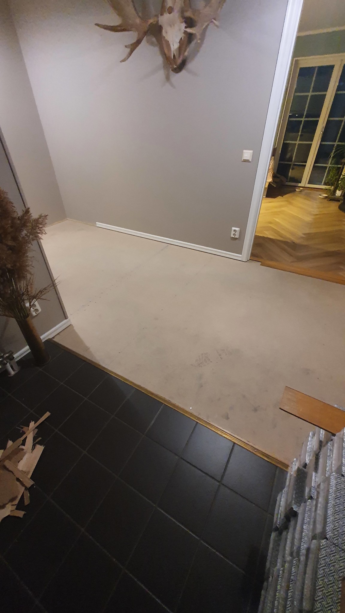

Ville dela med mig av lite erfarenheter av Bauhaus fiskbensparkett Lignum. Golvet är egentligen från tillverkaren Barlinek, men märks om och säljs som Lignum "Folium" av Bauhaus.

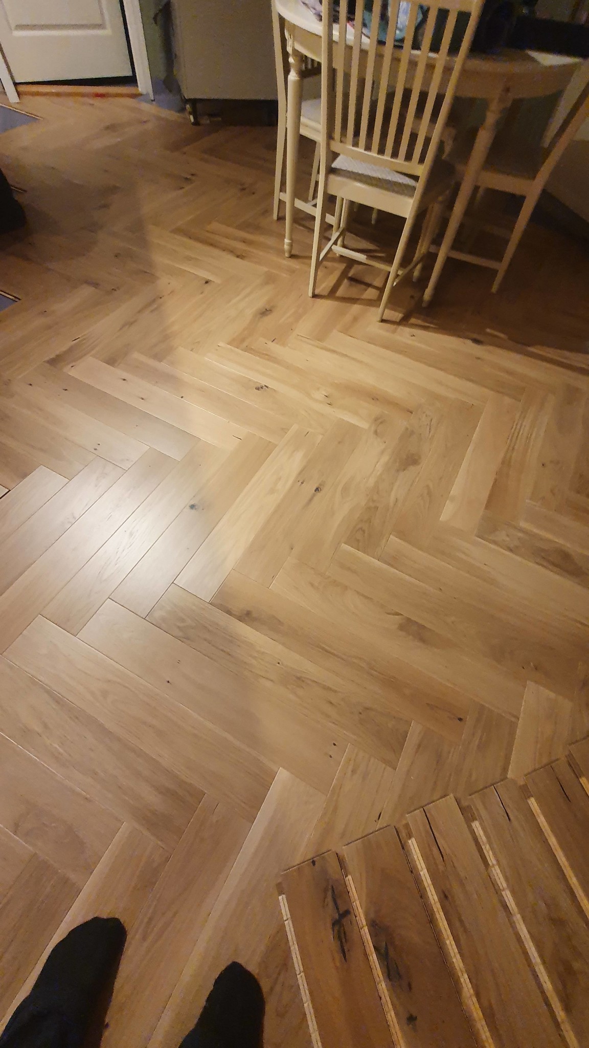

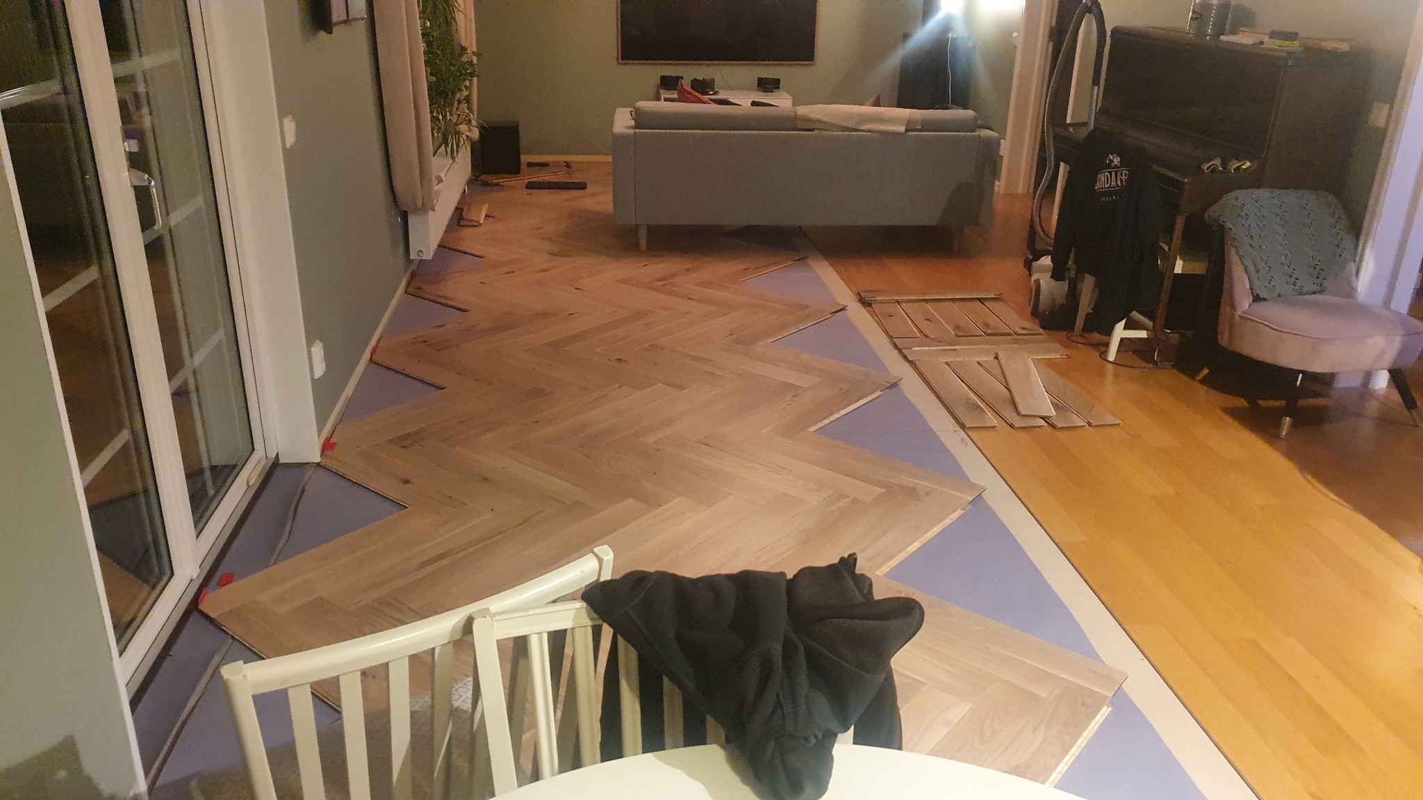

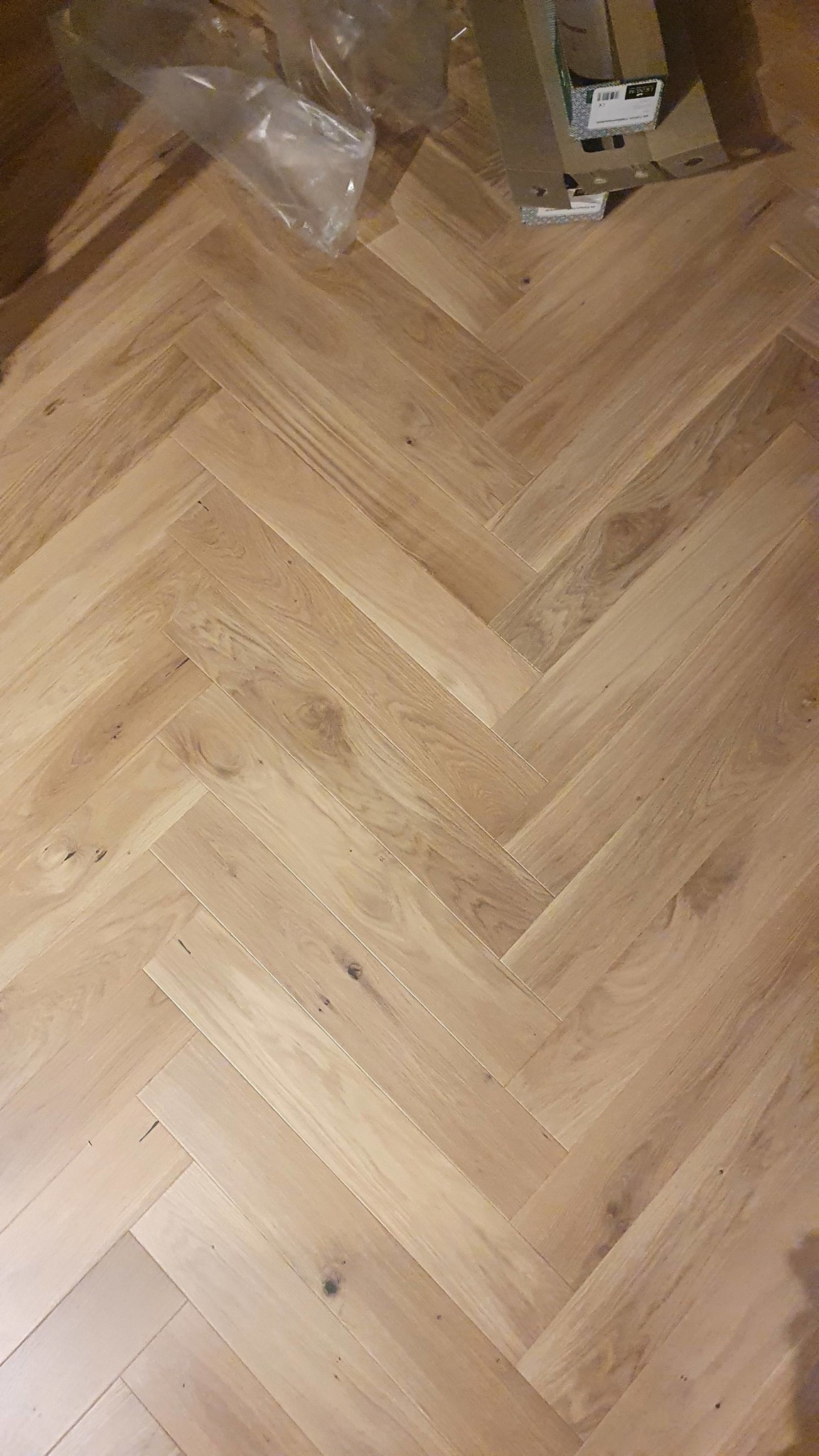

Kapade första raden lite slarvigt, som fick till följd att de sista bitarna blev extremt små.
Följ instruktionerna noggrannt så blir det mycket lättare.
När jag fortsatte i hallen gick det mycket bättre då jag struntade i att slarva.
Bitarna har mycket varierande antal kvistar så tänk till när ni lägger, och öppna flera paket åt gången.

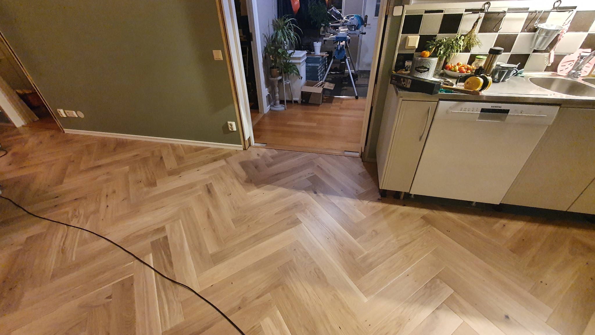

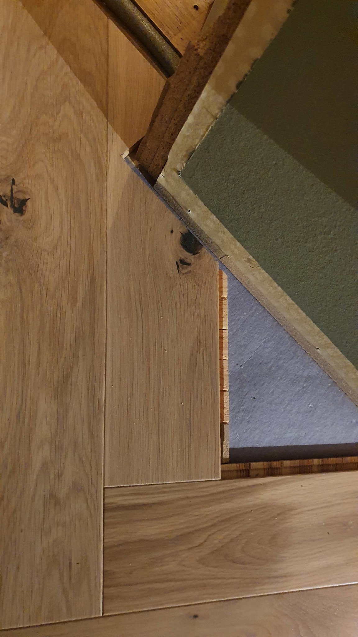

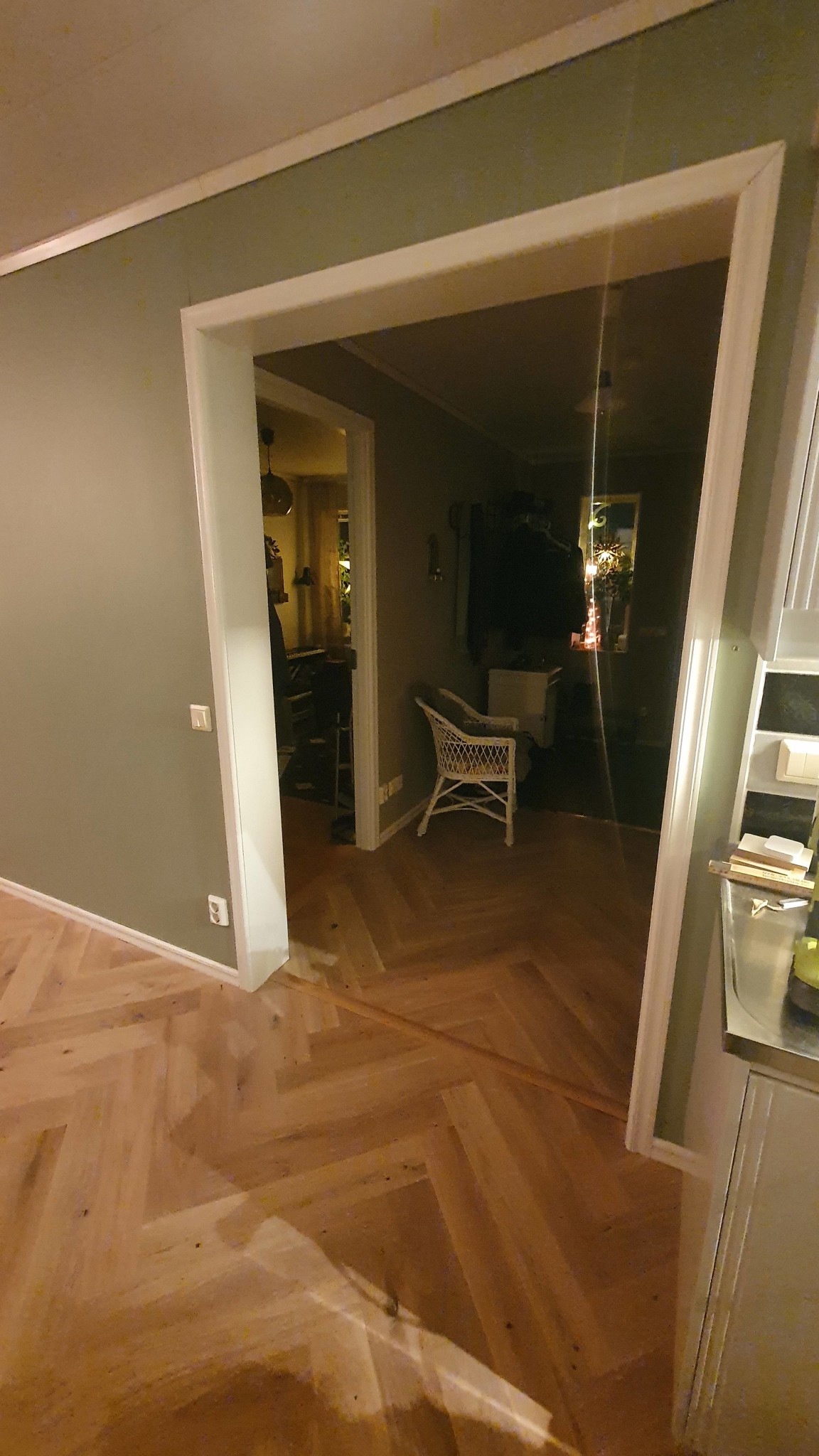

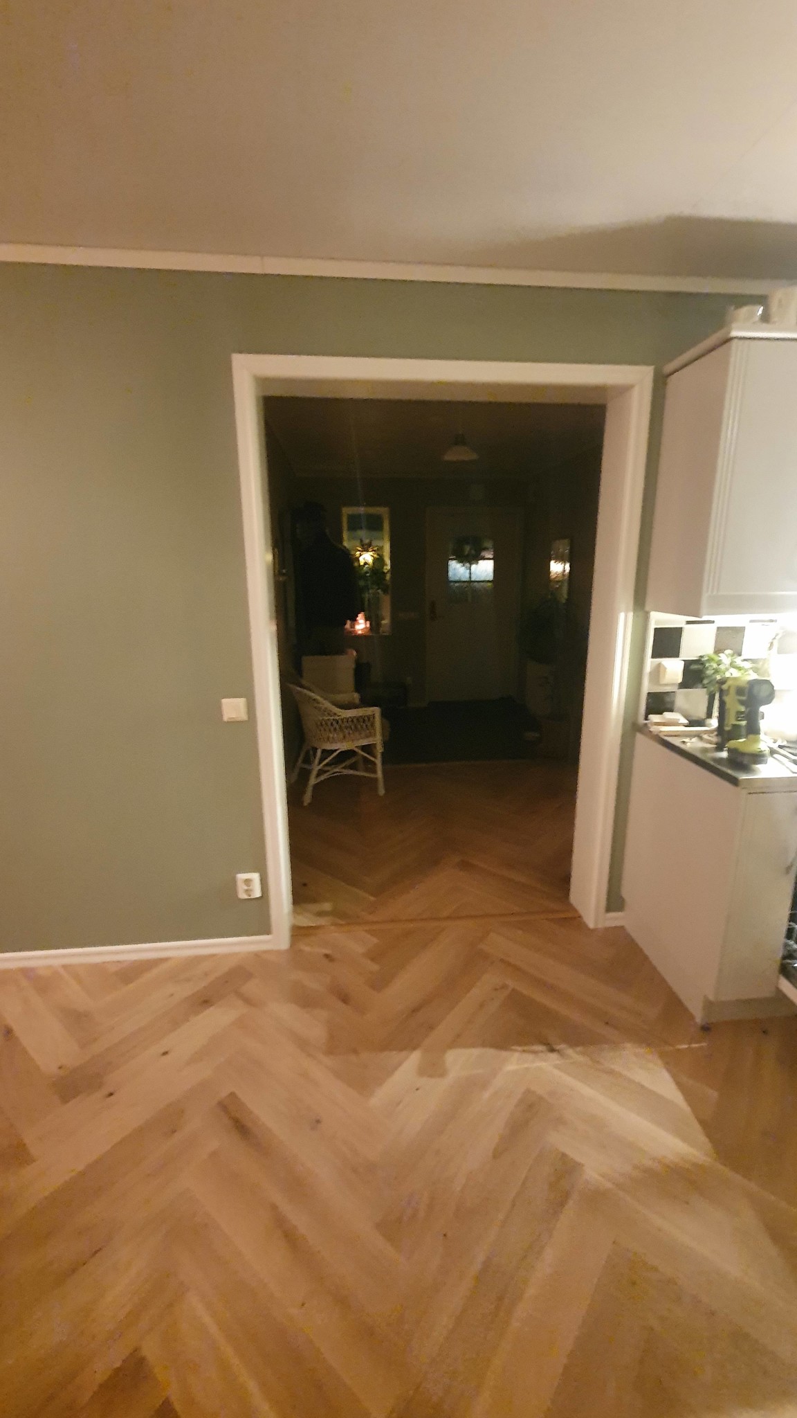

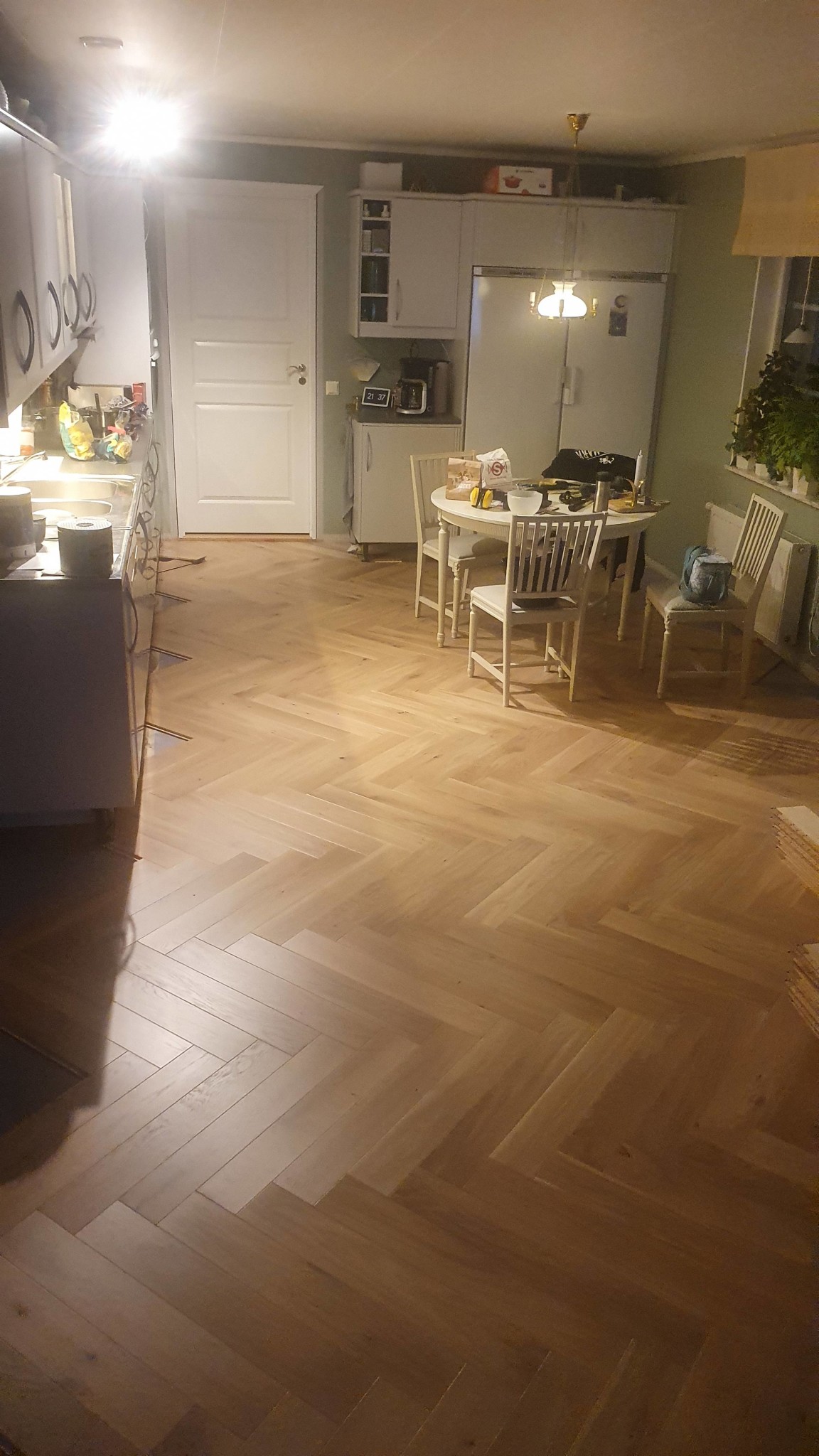

För att få till det snyggt fick jag göra en ny omfattning mellan hall och vardagsrum, och byta några smygar. Golvsockeln i vardagsrum och kök skall bytas till en lite högre/tjockare, så några små glipor i rörelsefogen mot vägg försvinner.

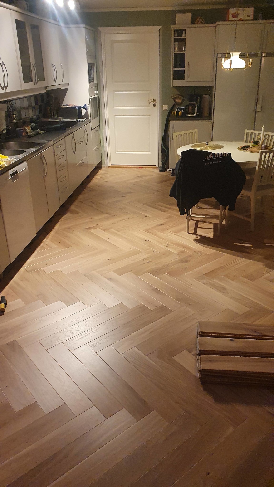

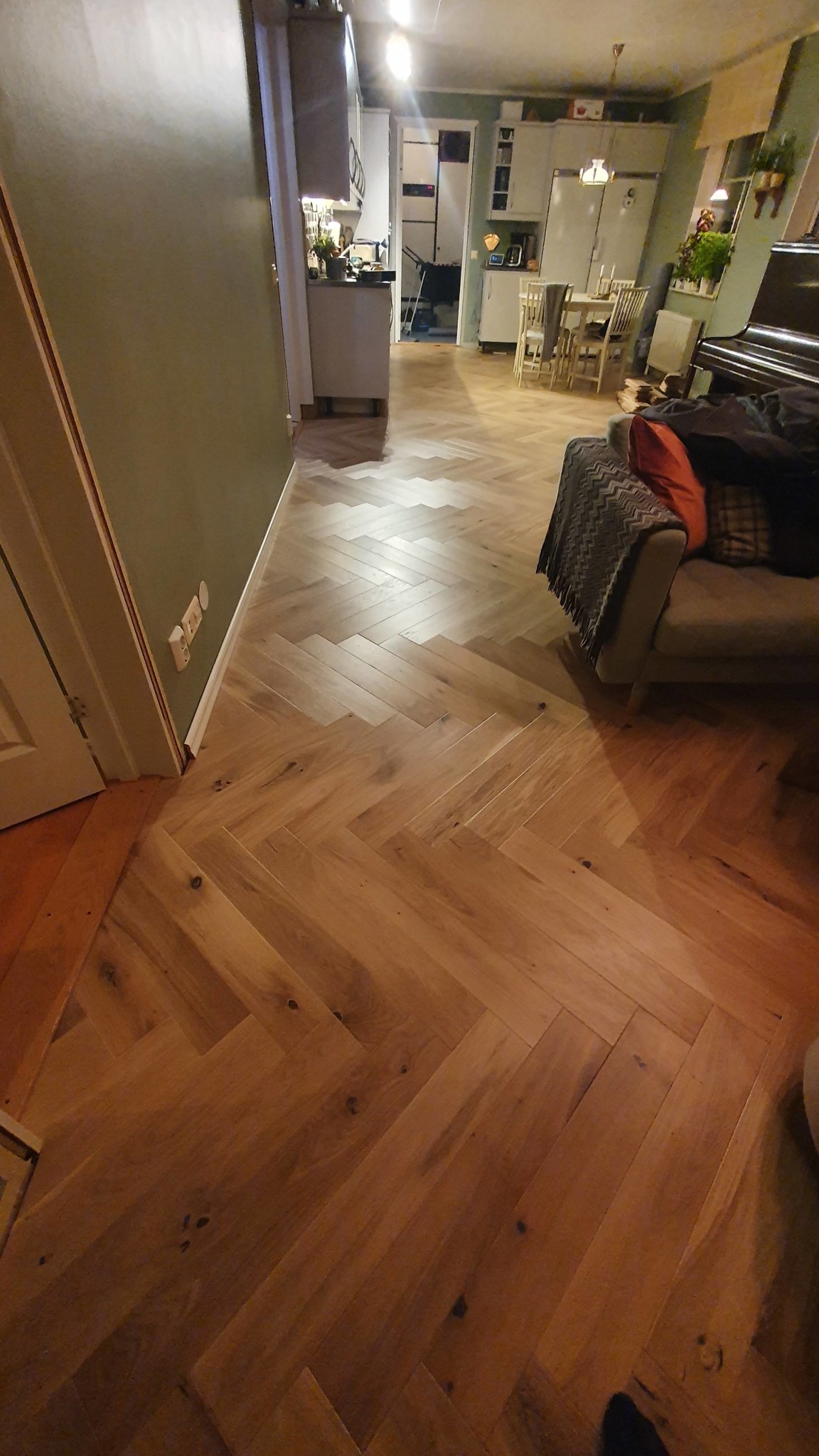

Detta golv tar mycket längre tid än ett vanlig parkettgolv att lägga. Uppskattningsvis tog det 40 tim att lägga ca 40 kvm.
Golvet kostade 599 kr/kvm.
Ser riktigt snyggt ut! Blir väldigt sugen på att lägga ett sådant här istället för ett 3-stavsparkett.
Men blir lite avskräckt av tiden. Var det svårt att få det bra?

Nej, egentligen inte. Ser man till att följa monteringsanvisningen och inte slarva i början är det inte svårt, det tar bara lång tid.

Fskbensparkett ska bestå av små nätta stavar, varje rum ska avslutas med en ram mot väggen, då ser en fiskbensparkett snygg ut. Det här är ett inferno av disharmoni :)

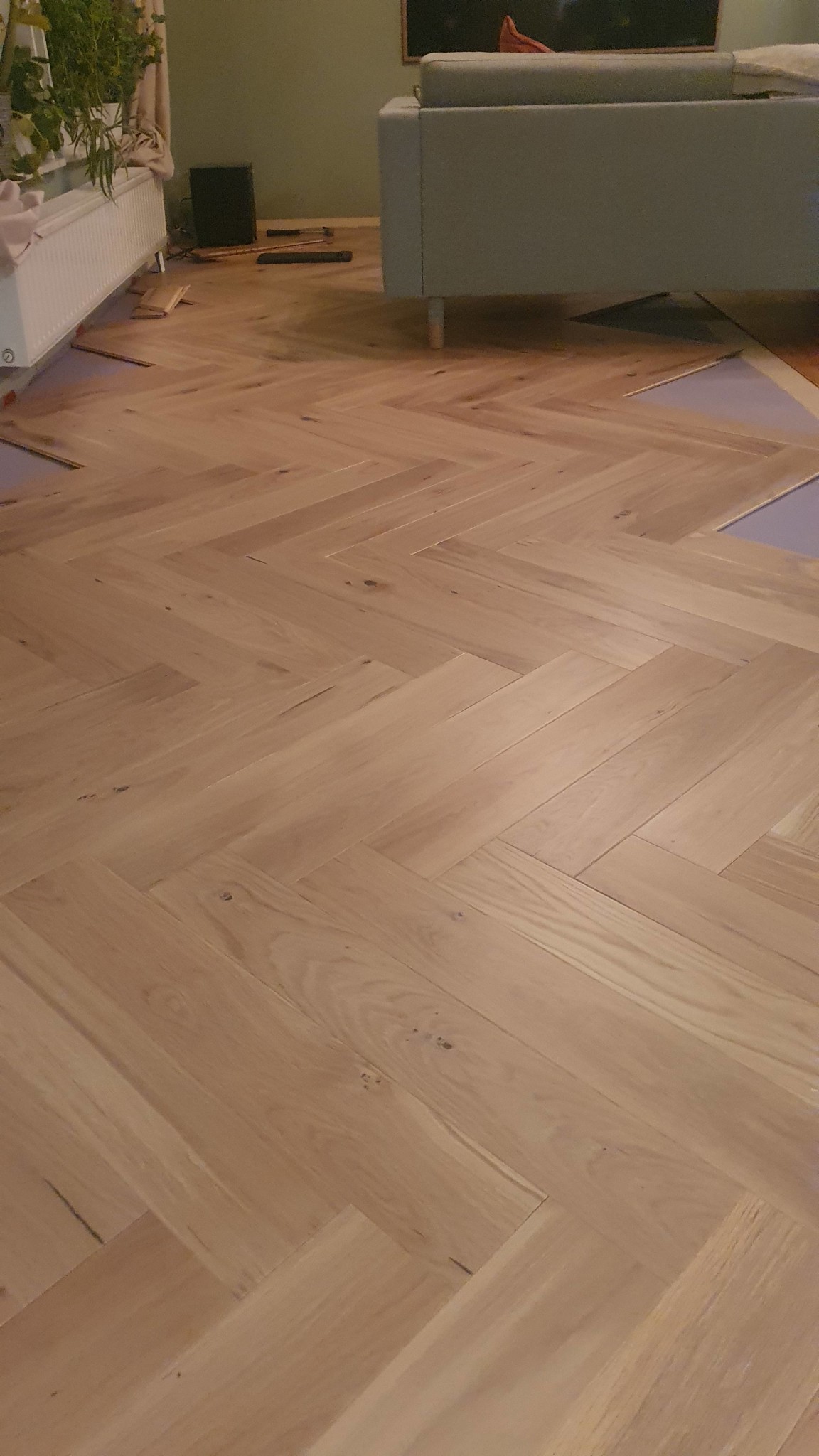

Tack för att du delade med dig av golvläggningen! Det var riktigt kul att se. Jag funderar på att lägga samma golv. Såhär en tid senare är du fortfarande nöjd? Har det varit lätt att hålla rent / underhålla? Min enda reservationen är att bitarna tycks vara lite slipade i kanterna så golvet inte blir 100% slätt, men detta kanske inte spelar någon roll?
Golvet har fasade kanter, så det blir som du säger inte helt slätt.
Jag är fortfarande nöjd med resultatet.
Skulle jag göra om det? Kanske inte.
Med facit i hand skulle det blivit ett exklusivare golv men då i vanligt format som skulle sparat massor med tid.
