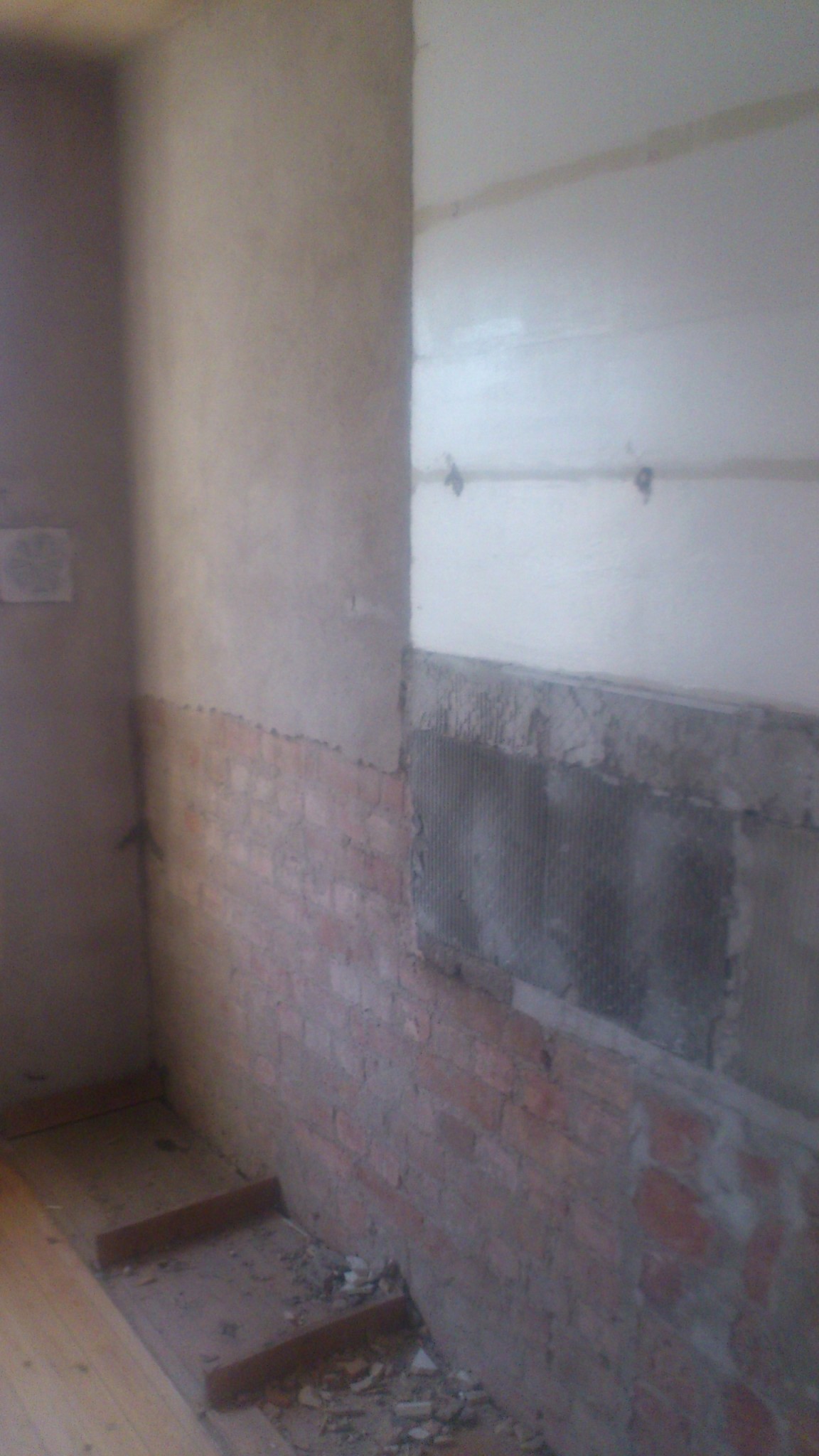

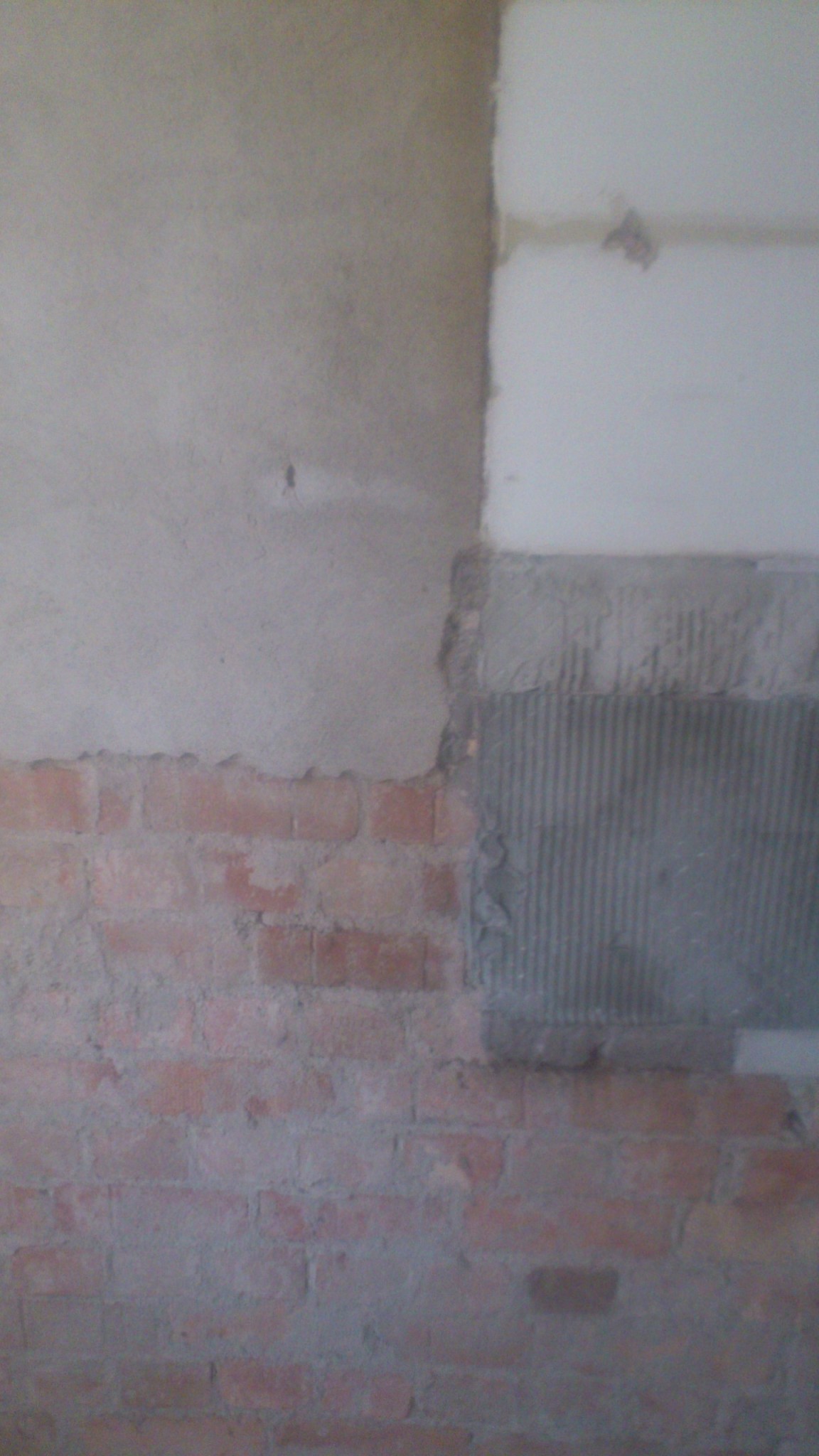

Tjena,
Hade tänkt snygga till och putsa min vägg med gipsputs efter att ha rivit ut det gamla köket. Som syns på bilderna nedan är väggen ganska ojämn med synligt tegel nedtill, gammal puts, puts med färg på samt stenhård fix som kakel suttit på.
Jag har sett putsbanor användas för att på ett enkelt sätt få det plant och snyggt. I mitt fall är ju väggen så pass ojämn, nåt tips på hur jag kan gå tillväga? Kan jag låta befintlig puts/fix sitta kvar eller måste det bort?
Tack på förhand,
/N
Tack på förhand,
/N
Det beror ju på om putsen sitter fast ordentligt. Gipsputs fäster riktigt bra på det mesta men blöt väggen innan eller lägg primer om du tror det kan vara löst bakom.
Behöver du ha en alldeles plan vägg så är det putsbanor som gäller annars går det bra med en putsbräda med gipsputs.
