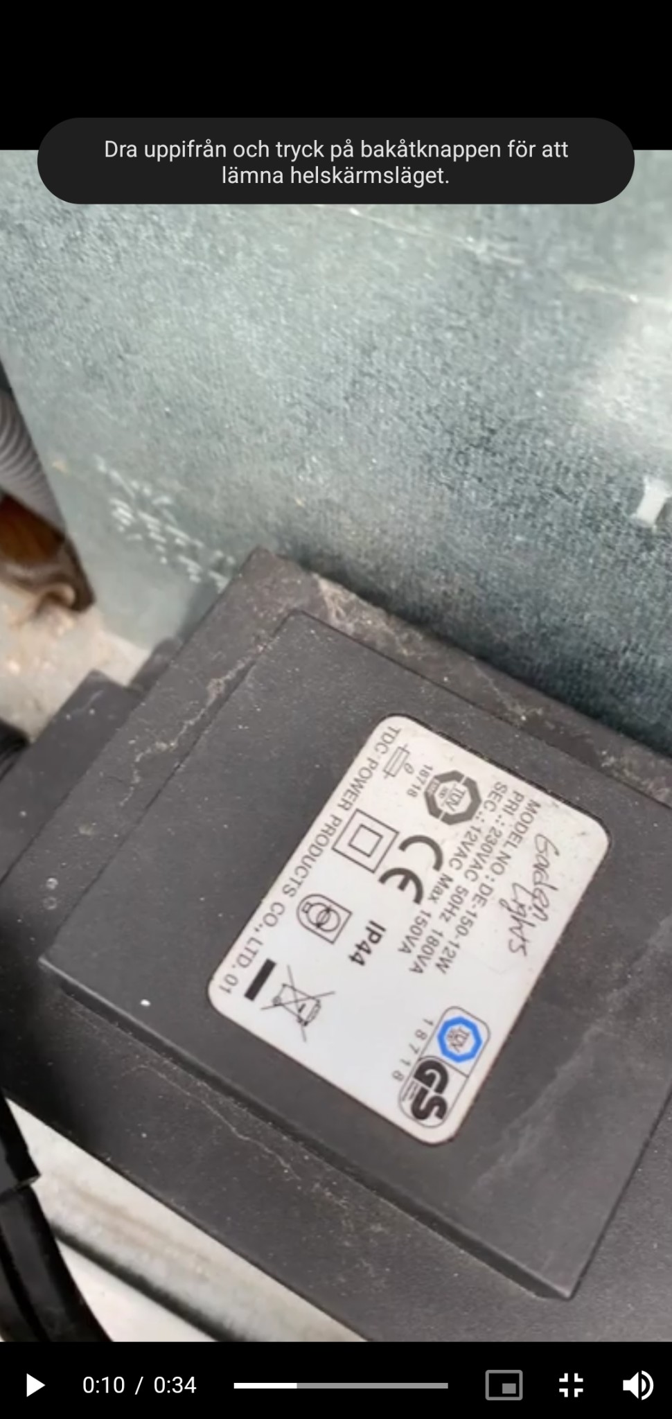

Min utebelysningen tänds o släcks hela tiden ???

Hur var det, det fungerade innan du bytte lampor i pollarna till led?
Har du bytt till led i de pollare som inte blinkar?
Du har blivit ombedd att visa exakt vilka lampor det handlar om. Du har inte förpackningen kvar, fine:V vicky2009 skrev:
Hur tror du att folk ska kunna hjälpa dig om de inte har den information de behöver?B BSOD skrev:
Hobbyelektriker
· Värmland, Molkom
· 27 014 inlägg
Du har alltså
- 10 eller 12 pollare som drivs av en 150 VA transformator. Det är dessa som blinkar.
- 6 pollare som drivs av en 60 VA transformator. Denna slinga fungerar.
Och du har provat att byta plats på transformatorerna så att 10/12-pollarslingan drivs med 150 VA-trafon eller hur? Resultatet där var att
- 10/12-pollarslingan blinkar fortfarande.
- 6-pollarslingan fungerar.
Stämmer detta?
Då ligger felet i 10/12-pollarslingan.
Det kan vara en intermittent kortslutning eller annat problem med den slingan.
Transformatorerna ser ut att vara "dumma" järnekärnetransformatorer som inte känner av lasten så dessa tror jag vi kan avfärda nu.
Du får då koppla bort delar av denna 10/12-pollarslingan till dess att du hittar den som är felaktig. Börja längst bort.

Hej tackBo.Siltberg skrev:

ja dom 10 st pollare som e kopplade till den stora transformator på 150 tänds o släcks men inte hela tiden !! Utan dom kan va tänds Typ 2 timmar utan att det händer något o sen plötsligt så tänds o släcks dom ??? Begriper ingenting o slingan med 6 pollare har samma ljuskällor då dom e nära varandra o vill ha samma sken,,,
Har det suttit LED i alla pollarna innan också?
För 9 år sedan var LED fortfarande ganska dyra och "exklusiva"
Om du har kvar några gammla halogen annars som fortfarande fungerar, så prova byta En av dem som strular.
Dvs sätt tillbaka EN gammal fungerande lampa och se om det fortfarande fungerar likadant
Har tycker att det låter som att det är transformatorn som inte loggar LED och startar om för att rätta till eventuella fel.
