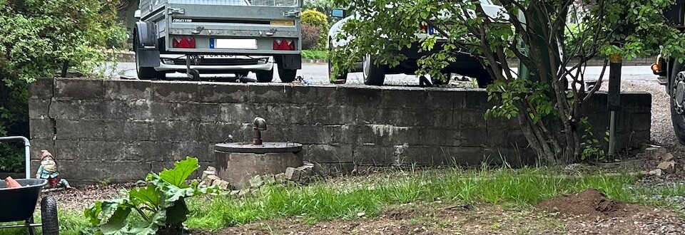

Jag har en parkeringsplats vid huset som är upphöjd och tidigare ägare har murat den med block.
Men nu har den "främre" delen, alltså den delen som syns bäst i den bifogade bilden börjat rasa. Det går att se på bilden i vänsterkant att blocken helt har gått av. Buren har rasat ett par centimeter inåt.
Antagligen har man inte räknat med kraften som blir av att bilarna som parkeras bromsar in och skapar en tryckande kraft framåt mot muren.
Oklart om hela konstruktionen är fylld med grus.
Men hur hade ni gjort för att laga, alltså i princip en helt ny konstruktion?
  • Upphöjd parkeringsplats med murad blockvägg; framsidan skadad och rasad, blocken av i vänsterkant. Bilar och släpkärra parkerade ovanpå.
Vanligaste felet är att man inte dränerat ordentligt, då kan det ett massivt marktryck mot muren.
Skulle tro att det är svårt att fixa utan att sätta om muren och fixa dräneringen.
