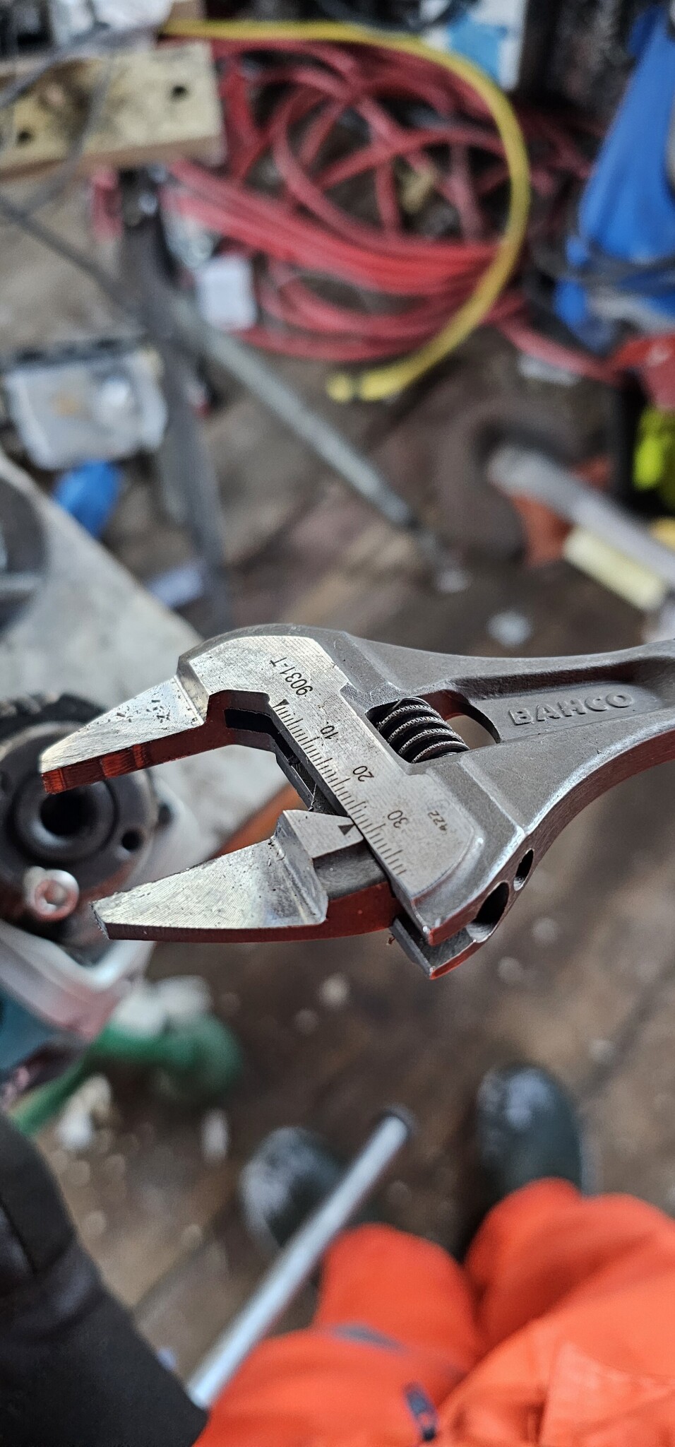

I detta fall började piggarna i nyckel ge sig, se bild ovan. Jag tror jag hade bara pajat nyckeln.
Ja många gånger är nycklarna som kommer med riktigt dåliga och går lätt sönder.

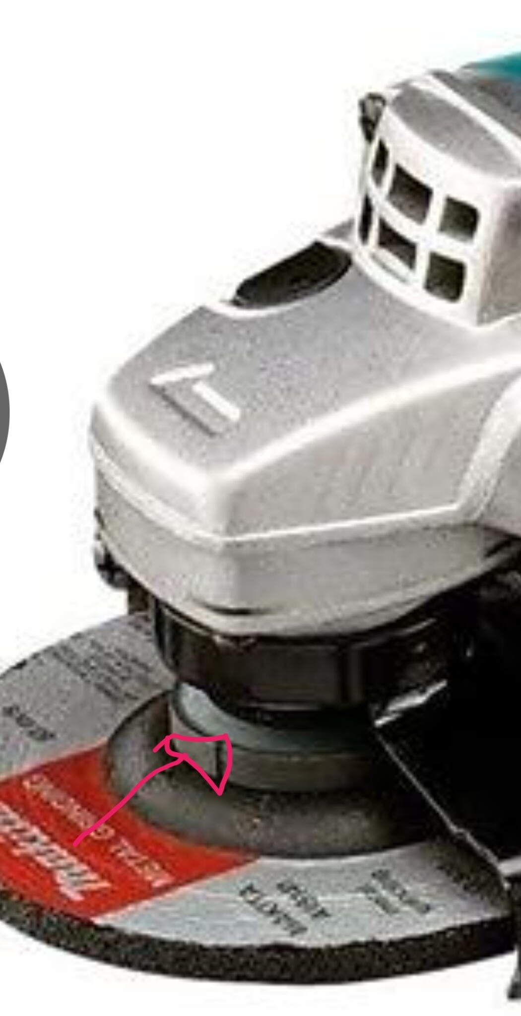

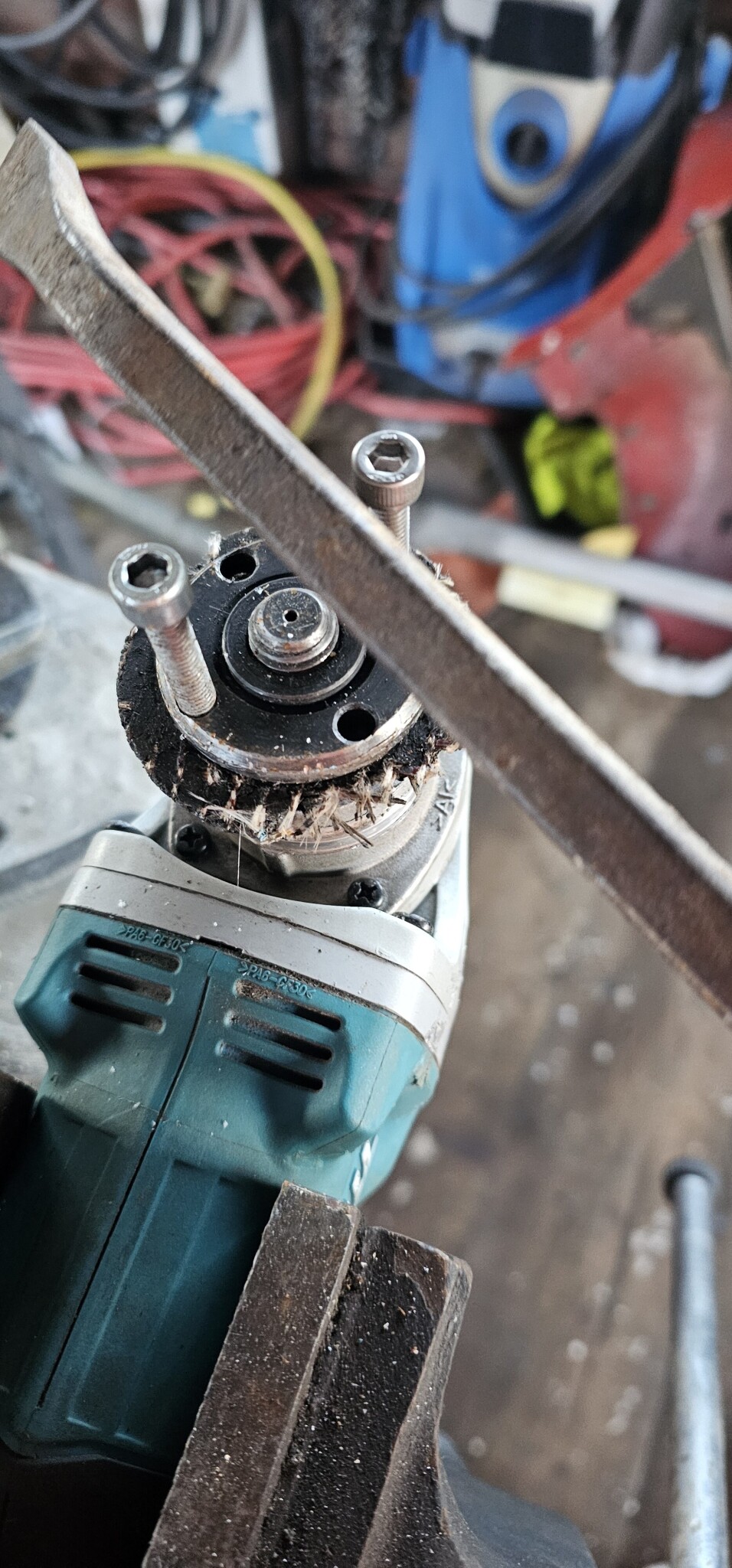

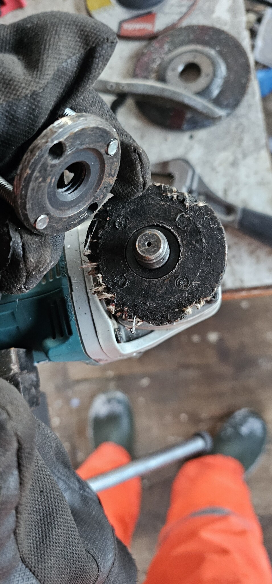

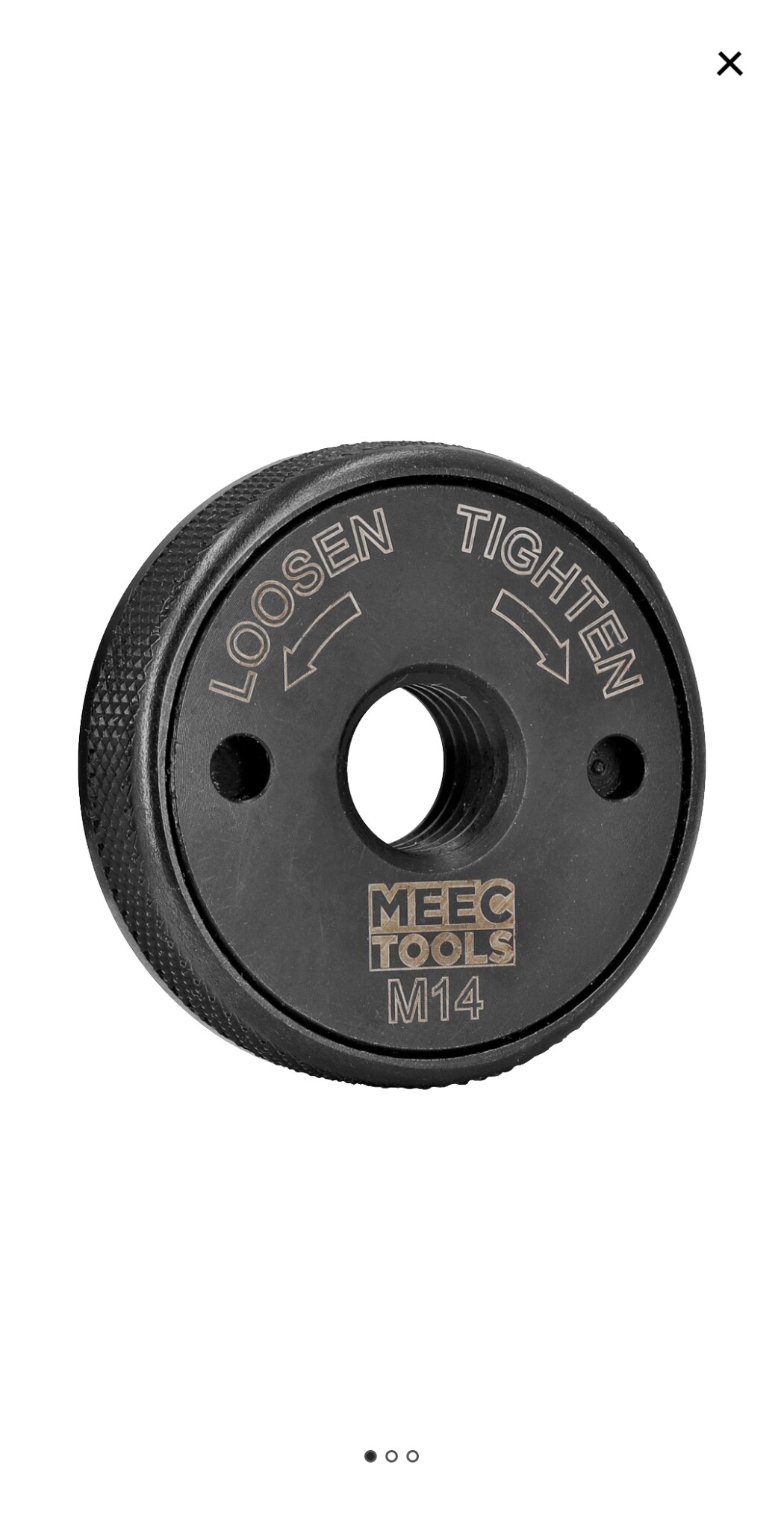

För mig gick det varken med städ, olika haknycklar (som böjdes eller gick av) etc på min nya Makita. Dessutom trycktes låset sönder ganska omgående. Nu har det ju ordnat sig för frågeställaren, men jag lovade mig själv att bidra och posta min lösning då jag testade tidigare lösningar utan framgång. Köpte Bachos smala skiftnyckel 9031-t för att komma mellan skivan och vinkelslipen för mothåll eftersom spärren var trasig (bra spec.nyckel som är värd att ha). Där fanns typ 4mm bred glipa för en 21mm nyckel. Sedan satte jag längre bultar i hålen enligt bilderna och fick kraft att dra upp med ett brytjärn. Fattar inte hur det kan ha fastnat för att ge de märken som var på skivan. Köpte oxå julas låsmutter m14 som låser och öppnar med handkraft. Värd 150 spänn för att slippa framtida problem! Hoppas det hjälper någon.
Ser ut som metallringen på skivan fattas?
Helt sant. Den har nog aldrig funnits.🙄
