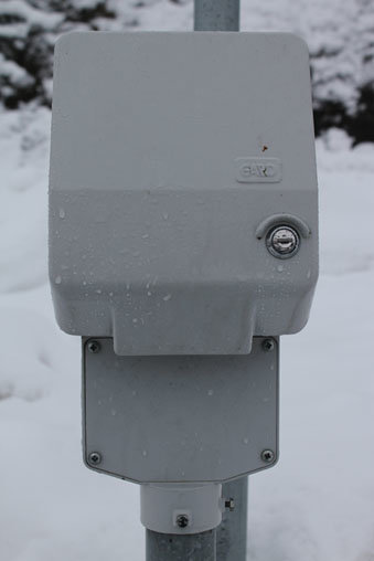

Men om jag rotar runt lite bland de regler jag tror mig kunna så kommer jag fram till:
* Uttaget är ej petskyddat, så utan någon annan form av skydd så gäller givetvis kravet på minst 170cm höjd över golv i allmänna utrymmen.
*JFB bör inte undandra kravet på petskydd, då mig veterligen får inte ej petskyddade uttag monteras nere vid golvet även om anläggningen skulle vara utrustad med JFB.
Men detta är jag ju däremot inte helt säker på, utan bara ett antagande från min sida.

Kanske därför att det korta svaret på din korta fråga i #1 är Nej.
Kan inte tänka mig det, det finns ju tex massor med byggcentraler som står på marken med sina uttag på någon decimeter över golv. Dessutom har jag så vitt jag kan minnas aldrig hört att det skulle vara en "höjdbegränsning". Dessutom är väl locket lika bra som petskydd som klaffarna i ett vägguttag. Sedan sätter man knappast den typ av uttag där fara för "petning" föreligger oavsett.

Föreskriftskravet är
Nätanslutna uttag i lågspänningsanläggningar ska antingen vara försedda med petskydd eller utföras eller placeras så, att risken för barnolycksfall begränsas.
Detta har i reglerna tolkats som att följande åtgärder kan användas, men det står var och en fritt att göra andra bedömningar över vad som krävs för att minska risken för barnolycksfall.
- minst 1.7 meters höjd, eller
- skyddad av fast inredning, t.ex spis etc, eller
- blockerad, eller
- låsbart lock, eller
- skyddade på annat sätt, just det ja.
Beroende på barnens ålder kanske man t.ex kan plugga i en oansluten stickpropp - de är ju rejält tröga att dra ur för ett barn, och de måste först fälla upp locket lite. Placering på en byggarbetsplats kan nog väga in en del också.

Det du har med i din helt korrekta uppräkning som "eller på annat sätt" har i de här fallen ibland tolkats som självstängande fjädrande lock, alltså precis det som är fallet på CEE uttagen. Givetvis bör man inte sätta dem onödigt lågt och speciellt inte utomhus av flera anledningar, en ganska vanlig höjd brukar vara 1.3-1.5m förutom den i tolkningen nämnda 1.7m. Byggcentraler odyl kan vi nog inte räkna in i den här frågan.

Under det du har citerat ur 552.1 står det också:
ANM
Vid anv av uttag utan petskydd kan risk för barnolycksfall begränsas genom att uttagen:
- placeras minst på 1,7 meters höjd
- är skyddade av fast inredning eller stationär utrustning typ spis, kylskåp
- är bockerade
- är försedda med självstängande, självlåsande lock.
Och så långt är det ju ungefär vad du skrev.
Men jag tycker att detta kan tolkas såsom att många metoder för skydd mot barnolycksfall är godkända. Om det t.ex. gäller utrymmen där barn ej har tillträde, i industrilokaler, låsta driftsrum osv, så bör väl valfria placeringar vara tillåtna.
Om någon annan omständighet gör att barn nästan omöjligtvis kan komma åt de strömförande hylsuttagen så bör ju även det vara godkänt.
För om det alltså inte finns några fler föreskriftskrav i någon annan text/standard så är det just bara barnolycksfall man måste beakta.
Men är det alltså ett trefasuttag på vägg utomhus eller inne i garaget det gäller då måste det nog sitta på minst 1,7 meters höjd eller vara av förreglad typ.
Eller ha självstängande och självlåsande lock.
(Det där med självstängande och självlåsande locken är väl anledningen till att motorvärmarstolpar ser ut som dom gör (eller om nu stolparna kanske har gett upphov till skrivningen, hönan och ägget ni vet
Fast hur bra självlåsande dom brukar vara efter några är det ju lite si och så med... )
