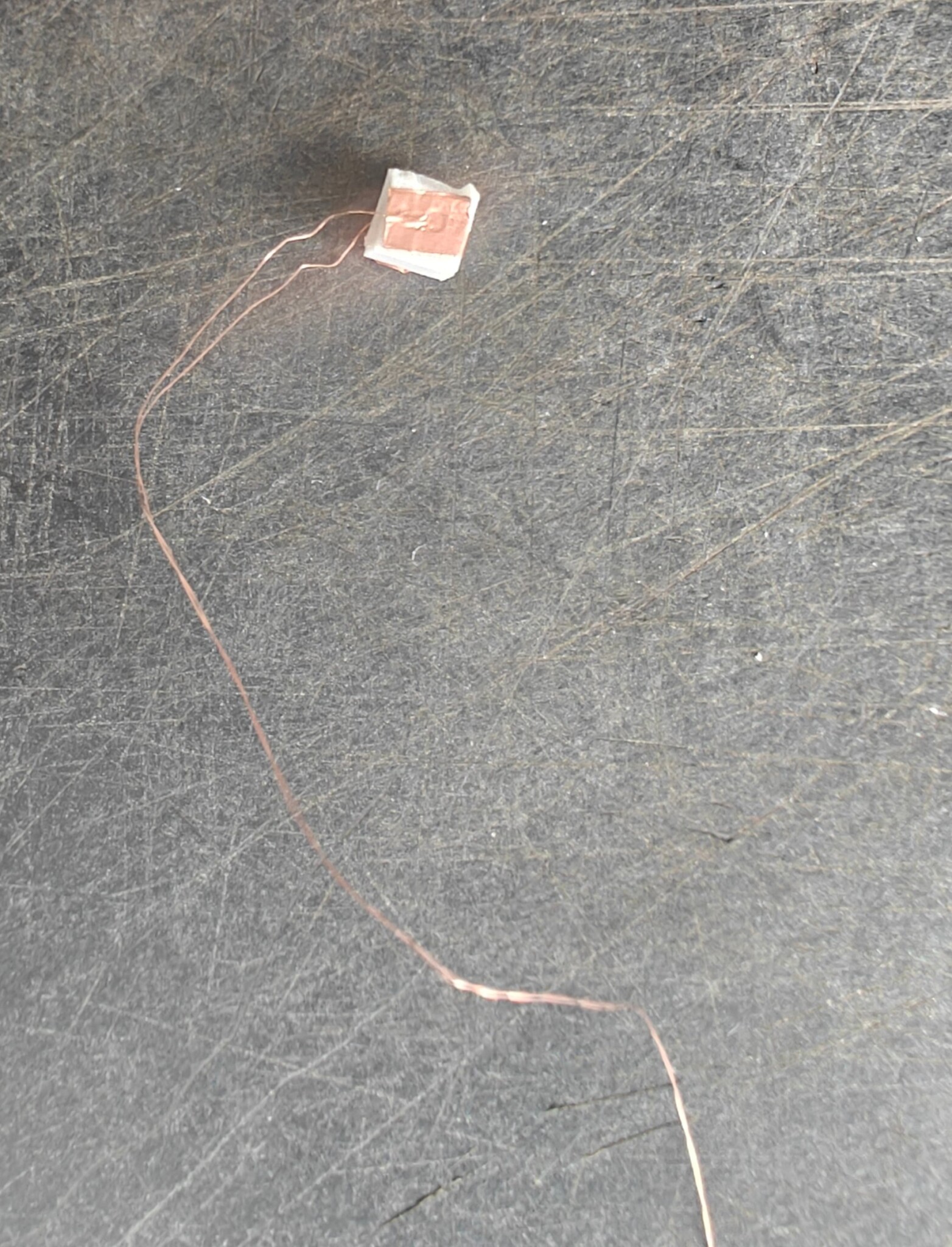

Har pysslat lite med att eliminera knappcellerna i de figurer med light up. Tillverkade en liten batterieliminator av koppartejp som är ledande på båda sidorna och tejpa fast en 0.1mm koppartråd på varje sida.
En hemmagjord batterieliminator med koppartejp och koppartråd på ett bord, använd för att ersätta knappceller i ljusfigurer.
Sedan en z-wave DC relä som matar en step down. Mätte spänningen från knappcellen under last och ställde in step down till denna spänning.
Fungerande riktigt bra!

Jag använde ett suddigummi ovan för jag tänkte att lite flexibilitet i materialet skulle vara bra. Men är nog tvärtom så ska prova med ABS plast istället och limma ihop flera sheets med ABS cement så det blir samma tjocklek som två knappcell

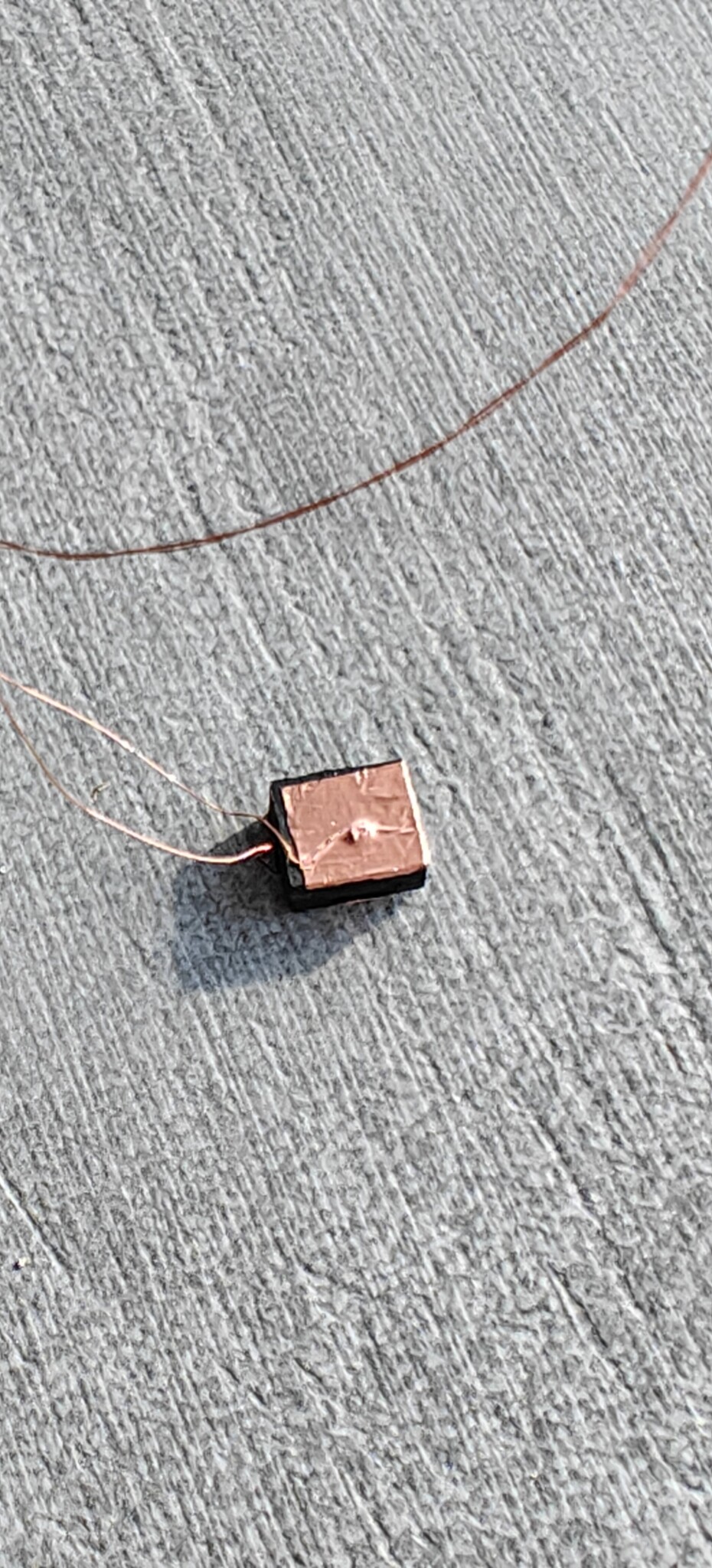

Limmade ihop två 2mm ABS ark med aceton. Blev mycket stumt och fint mellan koppartråden och koppartejpen och mycket bättre kontakt.
