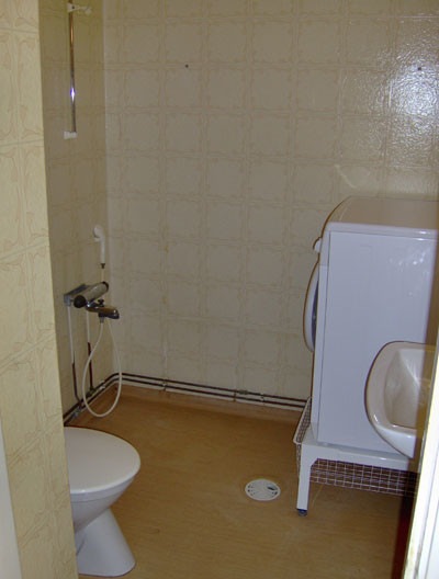

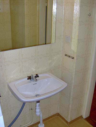

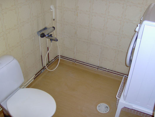

Jag börjar direkt att riva med badrummet som inte ser så roligt ut i dagsläget. Det är ca 3kvm med en toa som läcker, ett gammalt tvättställ, plastmattor i tråkiga färger från 80-talet, dusch med sliten blandare och en tvättmaskin. Tvättmaskinen ska jag inte ha kvar (för lite utrymme fast egentligen skulle det varit bra att ha). Lägenheten är byggd 1939 och badrummet renoverades antagligen i slutet av 80-talet med standardhyresgrejer. Jag har tänkt mig en gammal stil på badrummet. Jag tycker badrummen från 20 och 30-talet är snygga. Tyvärr blir det för dyrt om man vill göra en kopia på ett sånt badrum så det för bli en budgetvariant. Budgeten är satt till 50tusen för hela renovering av lägenheten. Då ska jag slipa 50kvm parkett, måla hela lägenheten, dra in en del el, nya vitvaror i köket och bänkskivor, lackera alla dörrar/skåp, lägga golv i köket och renovera badrummet. Lätt att saker drar iväg prismässigt så det får bli att hålla i plånboken

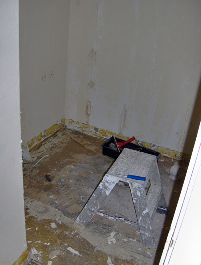

Drar igång och river idag. Imorgon kommer elektrikern som även ska dra några grejer i övriga lägenheten t.ex. hall-lampa (hur klarar man sig utan det?) och lampor i garderoberna. På måndag kommer killen som ska lägga in matta i badrummet.

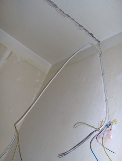

Det är tydligen tegel med ett par centimeter väldigt lös puts och lite gips på. Jag hackade ut en ränna för att lägga röret där kablen till lampan i taket ska gå i.johan77 skrev:Om det är betongväggar så kan du kakla direkt på det (efter fuktspärr givetvis). Men om huset är från 30-talet så är det nog snarare putsad tegel eller lättbetong? Prova att knacka med sidan av en hammare på väggen. Börjar grejer rasa ner så har du arbete med att gipsa eller putsa om.
Var det lätt att riva ut plastmattan eller satt den som berget? Jag flyttar in i en ny lägenhet om två veckor och har också ett 80-talsrenoverat badrum med plastmattor/våtrumstapet som jag tänker renovera under vårvintern.
Det gick väldigt lätt att dra ner tapeten och mattan. Det tog max en timme men det blev kvar massa papper från tapeten kvar på väggen och det kan man inte lägga fuktspärr på. Så det blir till att sätta upp 6mm rotgips i hela badrummet. Mattan gick också lätt .. drog med en polygrip så jag fick bättre grepp
Elektrikern var här idag och drog el. Han var väldigt "ambitiös" och drog om alla elkablar i hela lägenheten och centralen och satte upp nya kontakter osv.
