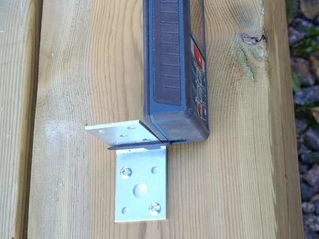

Noggrannhetstester:
Jag har lagt ner mycket arbete på att kontrollera längdmätningsnoggrannheten.
Jag ville försöka uppskatta både absolut noggrannhet (överenstämelse med riktigt mätvärde) samt spridning.
Problemet med absolut noggrannhet är att hitta en bra absolut referens. Då jag inte har något mätverktyg med bättre upplösning och mindre onoggrannhet än lasermätarens så stod jag inför ett problem.
Jag har fortfarande inte funnit någon bra lösning på detta, men jag passade i alla fall på att köpa ett Hultafors BT5, 5-meters måttband i EUclass I, vilket stipulerar en mätnoggrannhet på ±0,6mm vid 5 meters mätsträcka.
Detta måttband har fått fungera som (en otillräcklig bra) referens. Måttbandet skulle gärna ha varit 10ggr bättre i noggrannhet, men åtminstone 4ggr bättre , dvs på ±0,15mm onoggrannhet,
Och till detta ska vi även addera andra fel såsom mitt handhavande, ofullkomligheter i mätuppställningen m.m.

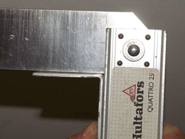

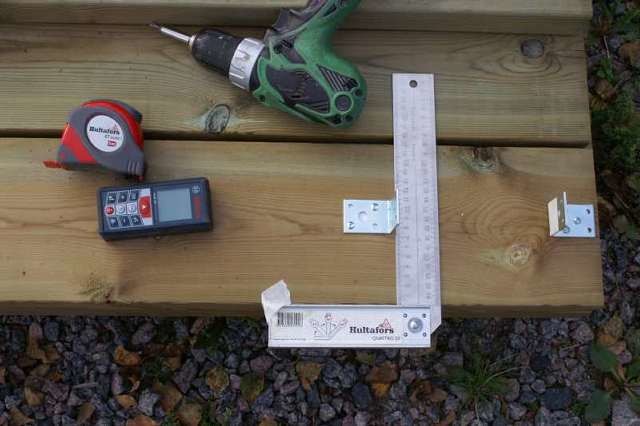

Jag gjorde en testuppställning enligt följande:
Först valde jag ut ett par vinkeljärn som var i perfekt 90° vinkel. Jag kollade även med skjutmått att vinkelbeslagen var 2,5mm tjockt som specificerat, och det var dom.
Sen skruvade jag fast dessa vinkeljärn i den översta 220x45-regeln i en hög med tryckimpregnerade 220x45 som helt lämpligt råkade befinna sig på garageuppfarten.
Jag valde att sätta dom på ungefär 0.2m, 0.5, 1m, 2m, 3m, 4m och 5m avstånd från varandra.
Jag var även noga att se att dom kom i 90° mot regelns sida, dvs 180° mot varandra. Alla avvikelser från 90° i både sida och höjd kommer straffa sig i att mätresultaten varierar kraftigt om man inte mäter på exakt samma punkt varje gång.
Måltavlan satt jag en bit maskeringstape på.
Sen mätte jag vad avståndet blev mellan vinkelbeslagen medelst utvändig mätning med Hultafors BT5. Så i jämförelse med invändig mätning med GLM80 drog jag sen alltså av 5mm.
Jag mätte med GLM80 i bakkkant, framkant, med utfälld pinne och som på bilden här med pinnen i 90°.
20 mätningar gjordes vid varje mätlängd och varje referensplan med GLM80, i ganska snabb repeterande följd. De mätningar man kan se i min resultatfil ligger i omvänd ordning, översta mätvärdet är det sist tagna. Jag lyfte och återplacerade och riktade in mätinstrumentet mellan varje mätning för att även få med en viss mån av operatörsberoende variation. Detta tycker jag är helt korrekt då alla mätningar som utförs med denna mätare givetvis kommer göras av en operatör. Man kan dock säga att mätsituationen var för operatören mycket gynnsam, bättre kan man svårligen få.
Slutligen förlängde jag mätsträckan genom att lyfta ut 4 st reglar på gatan och mäta upp en 10 och en 20 meters mätsträcka med ett Hultafors PT20. Detta måttband är endast i EU-class II vilket betyder upp till ±4,3 mm mätonoggrannhet. Men vad värre var är att reglarna inte låg vågrätt och plant längre, så jag var tvungen att dra ordentligt i måttbandet för att lyfta upp nedböjningen det annars gjorde och resulterade i flera mm fel. Men samtidigt översteg jag kanske den dragkraft som är specad för korrekt mätning med måttbandet samt böjde antagligen ihop vinkeljärnen något också.
Så de här mätningarna får man nog ta med ett visst nypa salt vad det gäller den absoluta noggrannheten (dvs mätning mot referens).

Slutsatser noggrannhetstest #1:
Jag fann att mätfelet jämfört med referensmåttband blev 0,79mm i snitt av alla mätavstånd och referensplan.
Spridningen bidrar med en mätosäkerhet på ±0,80mm.
Så den totala mätosäkerheten skattar jag till ungefär ±1.6mm utifrån mina tester. I denna skattade mätosäkerhet är medräknat både absolutfel, instrumentets repeterbarhet samt reproducerbarhet beroende på operatörens handlag.
Däremot har jag inte tagit med osäkerhet i skattningen av variansen, så lite extra osäkerhet bör läggas till, i häraden av någon tiondels mm.
Min testsetup är inte tillräckligt bra främst för att kunna vara speciellt säker på det uppskattade mätfelet i jämförelse med referens.
Dels finns det troligen en del systematiska fel, som att jag t.ex. inte kompenserat för att måttbanden var kortare då det var kallt ute, det kan röra sig om ett minskat mätfel i häraden 0,2-03 mm. Jag drog kanske inte i måttbandet med stipulerade 50N, och slutligen är det möjligt att det var lite häng i måttbandet.
Och till detta ska det även läggas till onoggrannheten i måttbanden själv samt olika störningar i testsetupen.
I praktiken har jag ingen anledning att misstro Bosch egna uppgivna mätnoggrannhet, nu efter utförda tester.
En intressant upptäckt har jag gjort. Det verkar som att det finns ett systematiskt mätfel mellan de olika referensplanen på mätaren på upp till 0,3mm. Jag kan inte för närvarande finna någon annan förklaring.
Jag hade även tänkt försöka att kolla vad spridningen blir om jag mäter så noggrant som möjligt med måttband.
Men det gick liksom inte riktigt att utföra. När jag mätt teststräckan första gången noggrant så hade jag ju sen mätvärdet i minnet och ville mer eller mindre undermedvetet erhålla samma värde vid efterföljande mätningar.
Men jag kunde i alla fall konstatera att på en mätsträcka på ca 3645mm (mellan stödbenen till takstolar) så var det inte meningsfullt att försöka avläsa med bättre upplösning än 1mm på måttbandet, och var jag inte jättenoga så var det lätt att felet blev mellan +1 till +3 mm (typiskt) mest beroende på att måttbandet hänger ner och/eller att mättbandet inte hamnade vågrätt.
Så jag kan fortfarande dra slutsatsen att GLM80 mäter tillräckligt bra för mig, i byggverksamhet.

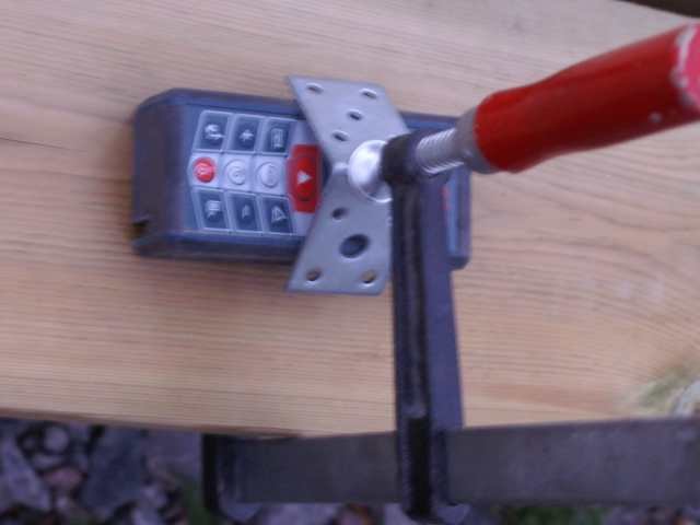

För att försöka utröna detta spände jag fast mätaren så hårt jag vågade på ca 3 meters mätavstånd och upprepade en 20 mätpunkters mätserie.
En aning bättre blev det men ändå förvånansvärt liten skillnad. En standardavvikelse på 0,259 som innebar en total skattad mätosäkerhet på 0,51mm. Absoluta mätfel undantaget.

Jag provade vidare med två vinkeljärn skruvade i en limträbalk på ca 2,5 meters avstånd, höll mätaren så still som möjligt med handkraft medan jag sköt en mätserie så snabbt som möjligt utan att röra på mätaren, så gott det gick.
Och så provade jag genom att klämma ner mätaren mot golvet med knäet och mäta en mätserie mot en vägg ca 5 meter bort.
Slutligen testade jag genom att hålla fast mätaren mot ett elskåp och mäta mot ett uthus ca 70 meter bort. Först efter mätningarna upptäckte jag att fasaden i fråga hade väldig grov putsstruktur som antagligen störde mätningen.
Inte helt nöjd med detta resultat så funderade jag på vad testsetupen i sig bidrog med spridning. Lite vind, rörelse i reglerna osv.
Så jag upprepade i princip föregående fast jag mätte mellan dubben och den helt fasta delen vid motorn i en träsvarv . Träsvarven är en rätt rejäl gjutjärnskonstruktion som näppeligen rör sig något märkbart. Däremot kunde jag inte åstadkomma samma ordentliga fastspänning av GLM80, men spridningen minskade dock, så något verkade bli bättre i alla fall.
Mätavståndet var dock kortare.
Här blev resultatet en standardavvikelse på 0,163 som innebar en total skattad mätosäkerhet på 0,32mm. Absoluta mätfel undantaget.

Slutsats #2 noggrannhet, repeterbarhet.
Då setupen pga diverse troliga felkällor inte medger alltför långtgående slutsatser om den absoluta noggrannheten kan jag inte annat säga än att medelfelet möjligen är 0,8mm.
Jag har dessutom kommit på ett par felkällor som ger ett biasfel som kan förklara bort några tiondelar av detta fel, men även detta är lite svårt att säkert uttala sig säkert om.
(Detta har jag redan tagit upp tidigare
Repeterbarheten går det däremot att uttala sig mer sakligt om.
Jag har funnit att en instrument + operatörsberoende repeterbarhet som ger en mätosäkerhet på ±0,8mm vid mätning vid goda mätförhållanden.
Instrumentets egen repeterbarhet är aningens svår att skatta, då jag inte har någon möjlighet att göra mätningar helt utan att påverka själv, men jag finner det troligt att mätosäkerheten endast är ca 0,2mm bättre än instrument + operatör.
Men min åsikt såhär efter utförda mätövningar är att mätnoggrannheten är god, jag upplever att man nog generellt kan lita på mätaren ned till ca 1 mm. Men de 1/10mm som anges på displayen kan nog ignoreras.
Och jag är nog också ganska säker på att någon bättre noggrannhet på instrumentet inte är nödvändig, ty i praktiskt bruk så dominerar nog operatörsberoende mätfel ändå, så inget egentligt bättre mätresultat skulle uppnås.

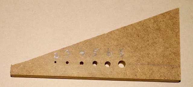

Jag borrade 6st hål i en 16mm MDF-skiva som en liten testgrej. Hålen är 2 till 8mm diameter.

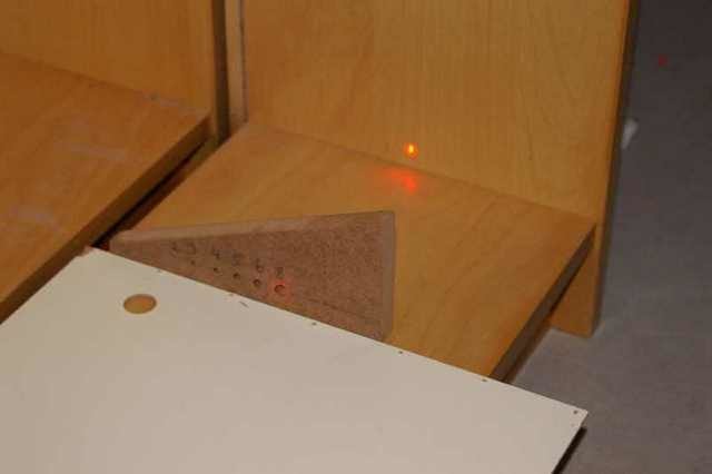

Sen mätte jag helt enkelt med laserstrålen centrerad mitt i hålet genom ett hål i taget, i enlighet med denna bild. Där motstående vägg i bokhyllan är det faktiska mätavståndet och MDF-skivan utgör en störning. 2 mätningar genom varje hål.
Så här såg det ut med stort och helt problemfritt hål, hela laserpricken ryms lätt i hålet.
Så här såg det ut när hålet var för litet och avståndet till MDF-skivan blev mätt istället.
Förutom denna mätning som illustreras på bilderna så gjorde jag två till försök.
Som på bilden men med MDF-skivan direkt mot mätväggen och en mätning på betydligt längre avstånd, 6,3 meter mätavstånd och 5m till störningen=MDF-skivan med hål.

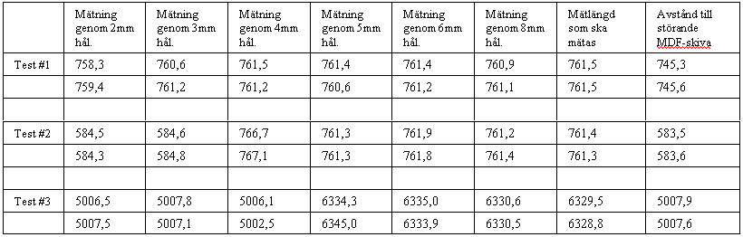

Jag mätte avståndet till MDF-skivan, hela mätavståndet utan någon MDF i vägen samt mätning genom varje hål. Två mätningar i varje mätsituation.
Resultat:
Med den hålförsedda MDF-skivan 5 meter ifrån mätte GLM80 felfritt ned till 6 mm hål.
Med den hålförsedda MDF-skivan 0,58 meter ifrån mätte GLM80 felfritt ned till 5 mm hål.
Med den hålförsedda MDF-skivan 0,75 meter ifrån och riktig mätsträcka endast 16mm längre mätte GLM80 felfritt ned till 4mm hål.
Jag kunde konstantera att GLM80 mätte riktigt även då en hel del av laserljuset reflekterades av randen runt hålet. Så om man bara ser att laserpricken går fri från ev störande objekt så kan man helt klart anta att ingen mätstörning sker. Egentligen klarar mätaren även en hel del störning, men som tumregel kan man tänka att om pricken går fri är resultatet att lita på.
Men när det börjar mäta fel så verkar en del märkliga fenomen kunna ske. Jag fick t.ex. indikering på ett något längre avstånd, inte kortare som man kunde väntat sig, vid mätningen genom 4mm hål på 0,58 m mätlängd. Och när begränsningen började inträffa kunde jag antingen få ett error-meddelande eller ett mätvärde helt uppåt väggarna, eller ett mätvärde som var nästan rätt lurigt minst sagt.
Men man kan ju verkligen mäta nära andra prylar iom att laserpricken är så pass liten. Darrhänthet är definitivt ett större problem.

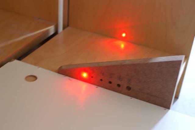

En sak jag funderat över var hur lättstörd mätningen är av föremål nära laserstrålen.
Resultat:
Så slutsatsen är att man bör vara observant om man ser att en del av laserpricken reflekteras någon annanstans. Men annars verkar risken för sådan störning obefintlig.
