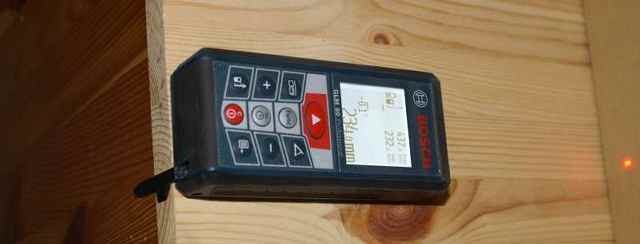

GLM80 håller måtten ca 11x5x3cm. Gummibeklädd på diverse ytor och känns stabil och gedigen. Den ligger bra i mina nävar, men har man små händer så kanske mätaren kan börja upplevas som aningens klumpig.
Storleken är nog ganska OK, jag kollade måtten på en del konkurrenter och Bosch GLM80 sticker inte ut på något uppseendeväckande vis.
Visst skulle jag gärna sett en lite mindre mätare, men innehållet bestämmer antagligen storleken.
På baksidan finns en mätpinne som kan fällas ut för att komma åt att mäta in i 90° hörn eller i fördjupningar. Mätpinnen är nästan 40mm lång och räcker alltså inte till för att mäta mot en yta som delvis är blockerad av en 45mm regel. Visst kan man då mäta mot regeln istället och lägga till 45mm, men det är lätt att antingen glömma detta eller räkna fel.
Mätpinnen har också en finess, den går att fälla ut i 90° också, och man kan därmed mäta mot yttersidan av ett mätobjekt.
Mätpinnen är det som känns klenast och minst förtroendeingivande på mätaren. Jag misstänker att jag själv, eller något barn som lånar mätaren förr eller senare kommer bryta av pinnen.
Men det är kanske bra att pinnen är lite klen så den går sönder istället för mätarens hölje. Det sitter en skruv där på sidan, så jag antar att pinnen är lätt att byta.
När man startar mätaren så börjar den alltid med samma mätläge avståndsmätning med baksidan som referensplan.
Om mätaren sitter i vattenpassskenan så startar den dock direkt med vinkelmätning med GLM80s sida som mätplan.
Detta känns bra, mindre risk att man glömmer bort att när man sist mätte så var det med någon annan mätmode.
Men funktionen att den automatiskt går på vinkelmätning har dock irriterat mig en hel del. Om lasern är blockerad dvs har ett föremål endast max någon cm framför lasern när man slår igång mätaren eller trycker på mätknappen för att mäta så går mätaren automagiskt över till vinkelmätning. Och detta läge går sen inte att komma ifrån utan att först slå av mätaren och sen på igen.
Och det har som sagt irriterat mig rejält, för det är lätt hänt att man råkar rikta mätaren mot något föremål, slår igång den för tidigt, har handen för osv. Och så måste man alltså slå av den och börja om på nytt.

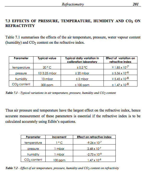

Eftersom ljushastigheten är konstant och det synnerligen enkelt att mäta tid med extremt hög precision är jag närmast förvånad att felet är så stort som 1,5 mm. Det finns ingen som helst anledning att tro/hävda att felet skulle vara beroende av mätsträckans längd.
Ja det vore bra om det är så - annars känns det som man inte alls kan lita på mätningen. Dessutom är det många värdesiffror i mättalet så förhoppningsvis har de något syftemycke_nu skrev:
...men ljushastigheten är inte konstant. Ljushastigheten i ett medium är ljushastigheten i vakuum (C) dividerat med brytningsindex för mediet i fråga. Brytningsindex för luft beror av dess densitet, vilken i sin tur beror av relativ fuktighet och temperatur osv, osv...
