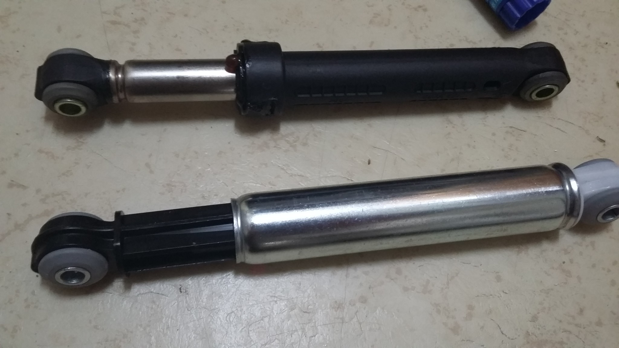

Nu har jag beställt reservdelar från Miele. Framförallt för att det är enklast, sedan kan jag för lite för att veta om de alternativ som jag hittar kommer att fungera.
Det var rätt smidigt, Miele har ett kontaktformulär där man beskriver vad man behöver, jag passade på att ladda med en bild av typskylten för att det inte skulle råda några tvetydigheter.
Jag skickade in formuläret på kvällen och fick svar till lunch:
Stötdämparna säljs i par och kostar 756 kr
4500826 - Friktionsdämpare RD12
Backventilen kostar 591 kr
7312451 - Backventil Modul
En fraktkostnad på 125 kr tillkommer
Det var faktiskt billigare än många siter på nätet.
Jag beställde dämparna och några plastbitar som jag hade haft sönder, när jag inte visste demonteringsordningen. Om det inte hjälper får jag beställa backventilen också.
Återkommer med resultatet om några dagar.
