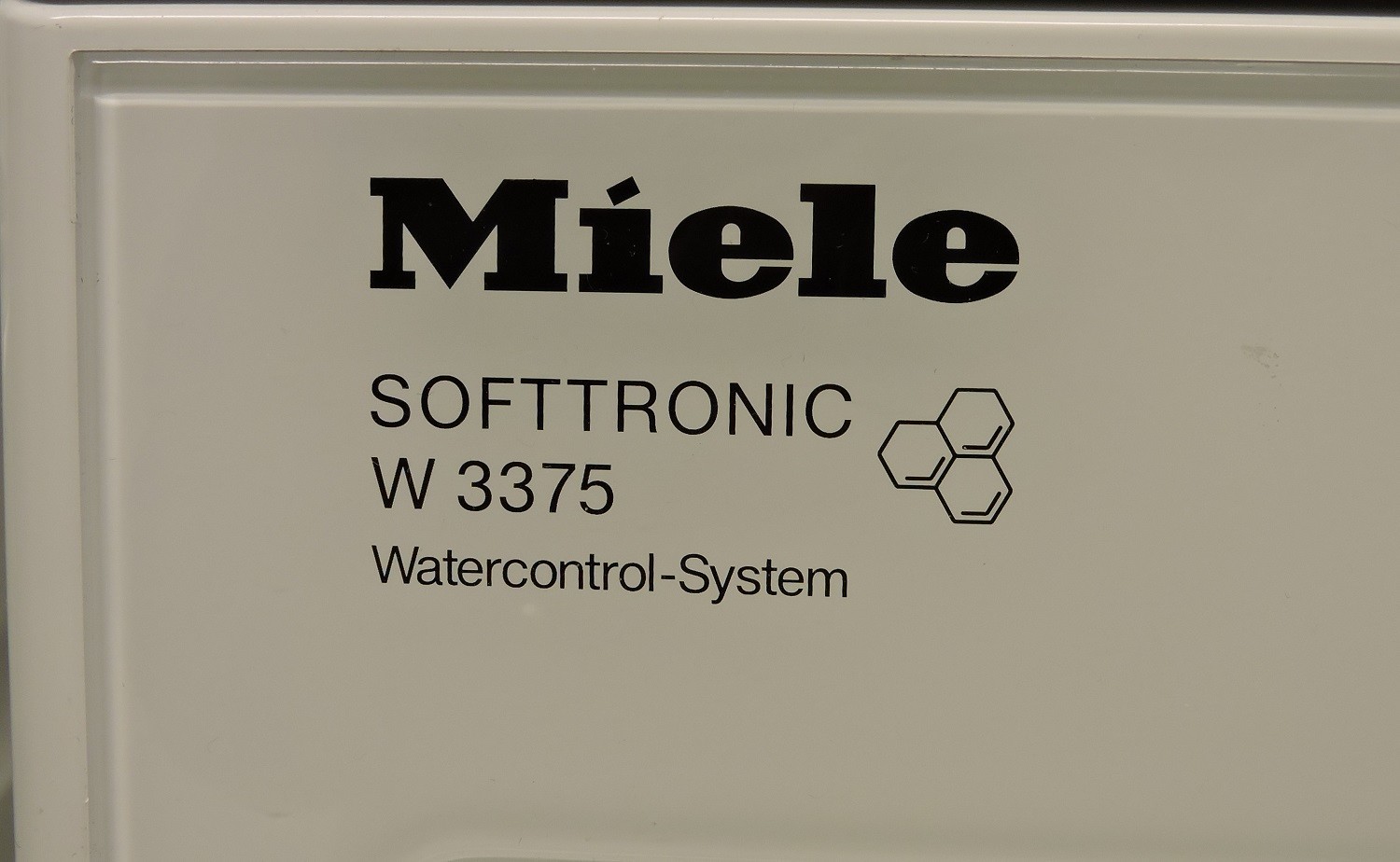

Miele tvättmaskin W3241 tömmer dåligt
Många tack för denna tråd!
Gjorde rent enligt anvisning och mycket riktigt, mindre slangen från pumpen och uppåt var total stopp i.
Måste fråga, då päronen som har maskinen inte tycker den är hundra ändå.
De klagar på att programmen är korta, de kan samtidigt inte säga hur länge den har gått tidigare i livet...
En 60 graders tvätt, visar först ca 1h 50min.
Beroende på hur mycket jag lägger i och hur mycket vatten tvätten absorberar så har jag fått längsta tiden på 1h 12min. Då är den ganska full.
Något ni lagt märke till?!

Har du nollställt vågen? Det finns någon funktion som väger tvätten i maskinen och anpassar programlängden efter tvättens vikt.
Minns inte exakt hur man gör, det står i manualen. Har för mig att man sätter programvredet i ett speciellt läge och snurrar trumman något varv.

Det är inte den exakta manualen antagligen, och du får vara lite finurlig själv.
Den innehåller dock information om hur man kommer in i serviceläget och där kan se hur länge maskinen gått sen fabrik. Det går även att programmera om den en del, så passa dig för hur du trycker. Jag följde anvisningen så gott jag kunde på min Miele och fick då ut ett antal blink som gick att tolka som körtid och som också överensstämmer med hur gammal den är.
Men att programmen är korta? Är det ett bekymmer? Vill de förlänga programmen går det ju att utöka med extra sköljcykler, vatten m.m.
Stort tack "magnu" för tråden!
Vi hade samma problem med vår sex år gamla Miele W3375 Softtronic. Följde anvisningarna och blåste ur geggan i luftningsslangarna och backventilbehållaren med tryckluft. Tvättade sedan med vatten. Räckte också med en Torx 20 till alla moment utom till stora Torxen under luckan. Sparade 11995:- och arbetet tog ca 2 timmar när jag väl hade fått ut maskinen på golvet.
Lockets fastsättning framtill hade jag inte klurat ut utan dina anvisningar!
PS. Lade upp en ny tråd med rubriken "Miele tvättmaskin W3375 tömmer dåligt" skrev där fel storlek på Torx, det ska vara T20!

Bra beskrivning och bra bilder. Möjligtvis kan man komplettera med att frontpanelen (plastskivan med text och siffror på) bänds från ovankant eftersom det sitter/ligger små fjädrar i bottenspåret.M magnu skrev:Nu har maskinen kommit till ett nytt hem. Den är inkopplad och provtvättad. Den fungerade som den brukade göra förut.
Slutsatsen som man kan dra är att det kommer mycket smuts i avluftningen och det är sekundära delar som jag inte tänkte på när jag hade isär maskinen de första två gångerna.
Stort tack till fredrik.johansson som påpekade att det finns flera slangar i tvättmaskinen som man behöver tänka på.
Det hade förmodligen räckt att skölja ur backventilen och luftningsslangarna från början.
Gjorde samma ingrepp på min 15år gamla maskin idag. Avluftningsslangen från tömningspumpen var helt tät...det var en ca 15cm lång propp av gamla tvätt och sköljmedelsrester. Fick klämma ut den som om slangen var en kaviartub. Nu är alla vattenförande delar rensade/spolade och nu går masinen som en klocka igen.
