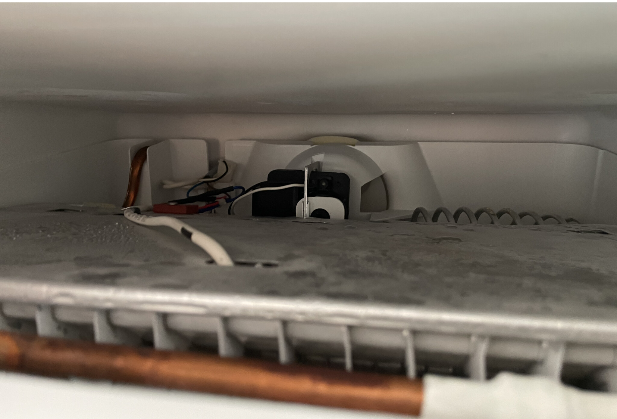

Ser detta när jag viker ner den, vet inte riktigt vad man skall lossa här, nått som sitter till vänster om fläkten i bild förmodligen, tips mottages ! :)
den svarat är fläkten och du ser byglen som skall bort den vita lodräta
till vänster om ser du kontaktstycket och det drar du rakt upp så får du det i handen och kan dela detta
sen får du lirka ut fläktmotorn , fläktbladen skall vara kvar

Får inte loss fläktbladet, vet inte om det sitter en skruv eller nått på andra sidan fläkten, när jag känner med handen så känns det som nån form av metal som själva motoraxeln slutar i.
Verkar som det är helt stumt när jag försöker dra ur axeln från fläkten, vågar inte riktigt "ta i".

Den sitter påskjuten, dra av.
