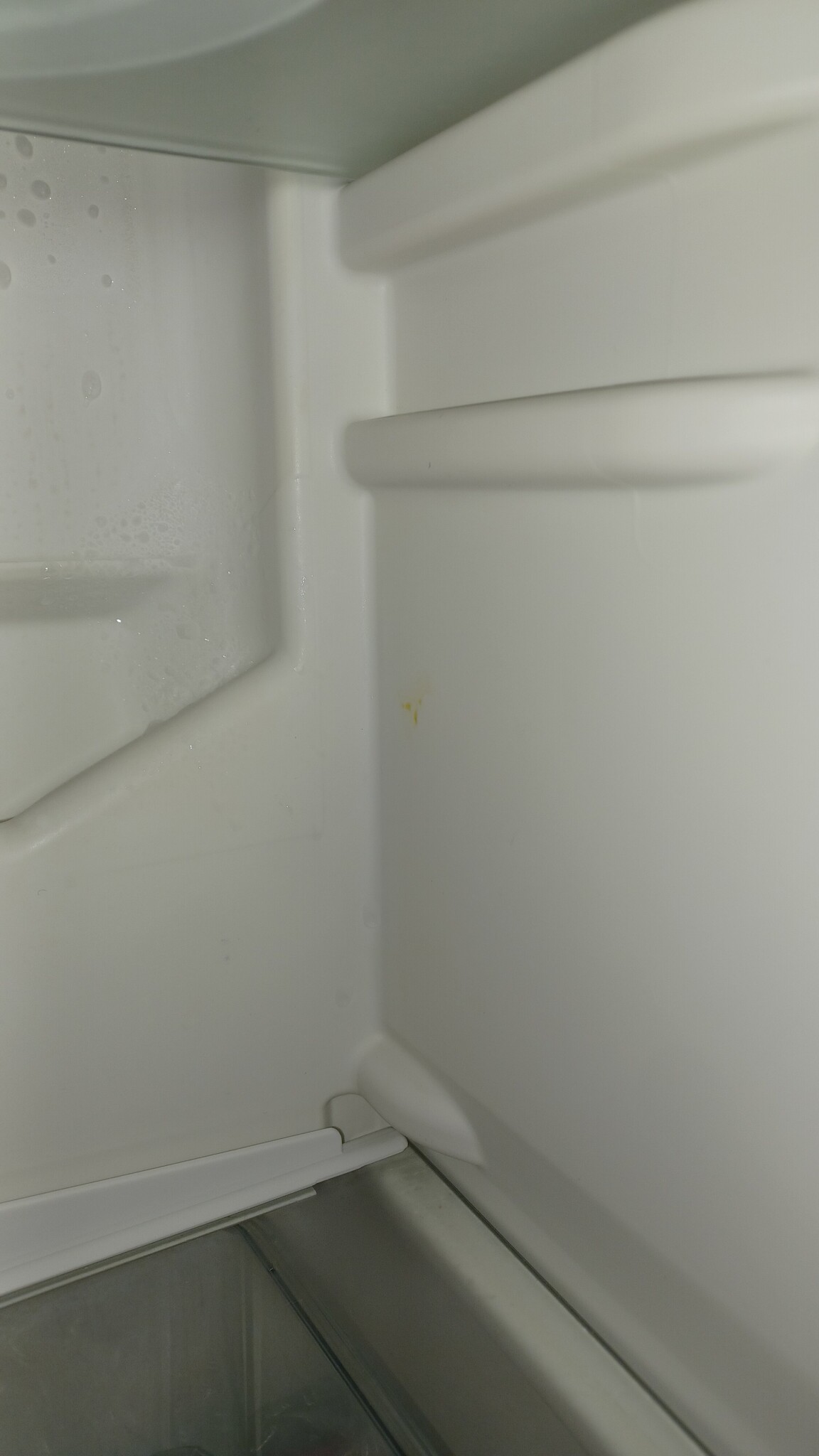

HEJ! På väggen allra längst till höger sida bildas is utanför dränneringskanalen som sedan rinner ner på golvet i kylen. Inget stopp i dränneringen. Har hållit på några månader. Kylen 18 år gammal. Har aldrigb varit problem tidigare.
  • Inre hörn av kylskåp med kondensbildning på väggen.
tyvärr vanligt på dessa
BSH har mig veterligen ingen fix för detta
fulfixen är att luta skåpet bakåt
eller bygga upp en "krage" med plast/silocon

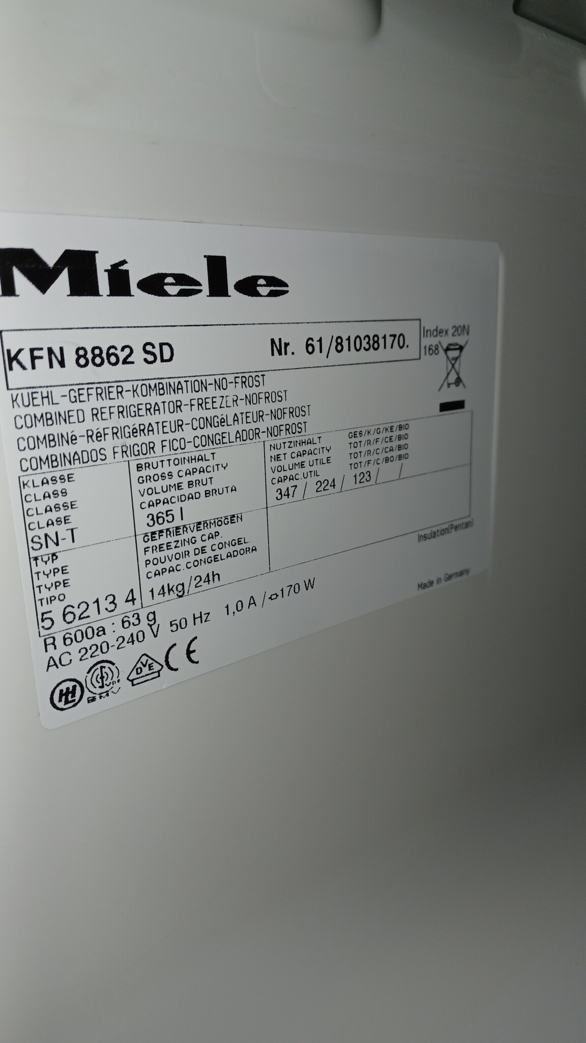

Detta är modellen
  • Etikett på en Miele-apparat med modellnummer KFN 8862 SD, kombinerad kyl-frys, no-frost funktion, energidata och kapacitet.
Om den är självavfrostande så ska vattnet rinna ut i en avdunstningsskål på baksidan. Om det inte gör det så kanske den har isat igen av någon anledning. I såna fall får man antingen stänga av och frosta av ett dygn minst, eller skruva isär den och köra värmepistol. Det kanske kan bli så där om nån fläkt har pajat. Jag vet inte vad du menar när du säger att du har kollat dräneringen, det måste väl vara fritt att rinna vatten ut till skålen på baksidan och det röret kanske är igenisat eller har kläggat igen på något sätt.
Vattnet rinner fritt ut i skålen på baksidan, det är inget problem utan att det bildas is på väggen på höger sida utanför själva avrinningsytan
jag ser ingen is på bilden
är det tunn is eller mer som snö
spontant är det en luftläcka dvs det kommer in fuktig rumsluft
men det kan oxå vara att det är i frysfläktens luftström
fel på fläktmotorn är vanligt
kolla att den går och kolla att skyddslocken sitter tätt
kan vara en isbildning bakom plasten

Kanske fel på fläkten, hörs inget när man startar den
IOFS är fläktarna ett återkommande bekymmer så det är ju en bra grej att kolla att den går runt
de kan vara svåra att höra ,man får ofta glänta på dörren för att höra dessa.
brukar bli isigt på ytorna inne i skåpet om fläkten inte fungerar
Får ta hit en tekniker för att kolla
