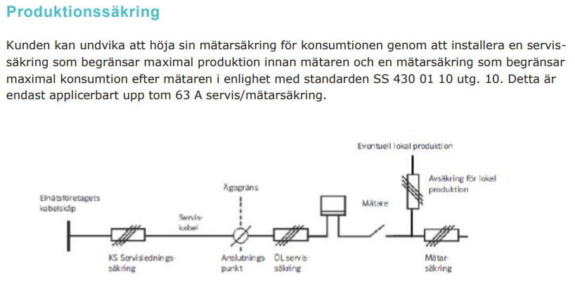

En risk man löper är ju att man kan börja bränna huvudsäkringar eftersom maximalt tillgänglig effekt på en fas varierar över dygnet.K knightjocke skrev:F1: 0W / 0A, om det är på samma fas.
F2: Ja jag förutsätter att du har det på samma abonnemang och bakom samma elmätare. Det går bara genom huvudsäkringarna om du säljer överskott eller behöver köpa
F5: Om du redan har en växelriktare så är det inte försvarbart ekonomiskt att byta ut den. Då är det billigare att flytta runt mellan faserna rent fysiskt ihop med elektriker. Så du ökar din egen konsumtion.
Med bara 16A huvudsäkringarex. Då kan du belasta varje fas med 3680W. När du kör med din 1fas växelriktare på max så kan du på den fasen dock plocka ut 6280W. Om man då sorterar om så man sätter en del förbrukare där som drar mycket, för att maximera sin nytta, så löper man ju risken att när solen går i moln/ner så går huvudsäkringen.
Så det vill ju till att man tänker till när man gör omfördelningen. Vintertid lär man ju inte plocka ut några 2600W konstant exempelvis.
Sen beror det ju lite på hur det är gjort och vad man kallar "huvudsäkring". Det är ju normalt "mätarsäkring" som avses och som du kan se i exemplet nedan så kan ju strömmen genom denna bli summan av vad du får från nätet och produktionen.K knightjocke skrev:

Det krävs att man bygger om ganska mycket i fasadmätarskåpet och pratar med nätägaren för att köra produktionssäkringar. Är inte värt det för en installation med 1fas. Krånglar bara till detTomtom79 skrev:
