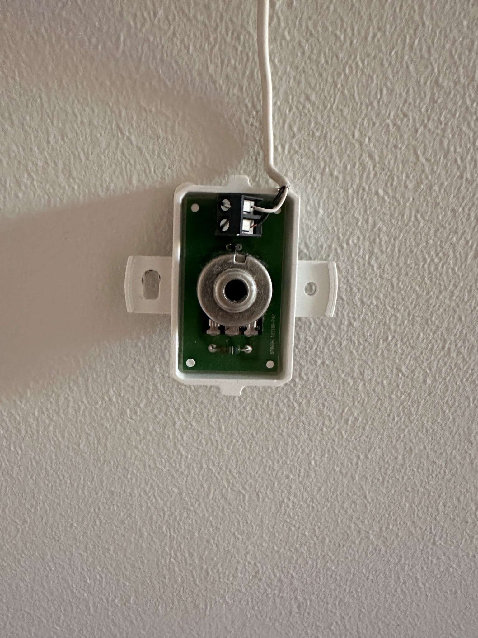

Hej! Jag har köpt ett radhus med fjärrvärme. Avskyr kablar och synliga rör.
Det finns ett termostat på en vägg som enligt förra ägaren är kopplat till fjärrvärmecentralen. Lite skeptisk, är jag nog.
Tror ni att det är kopplat och var i så fall? Kan jag ta bort det?
  • Termostatens baksida på vägg med kablar kopplade, del av fjärrvärmesystem i radhus.

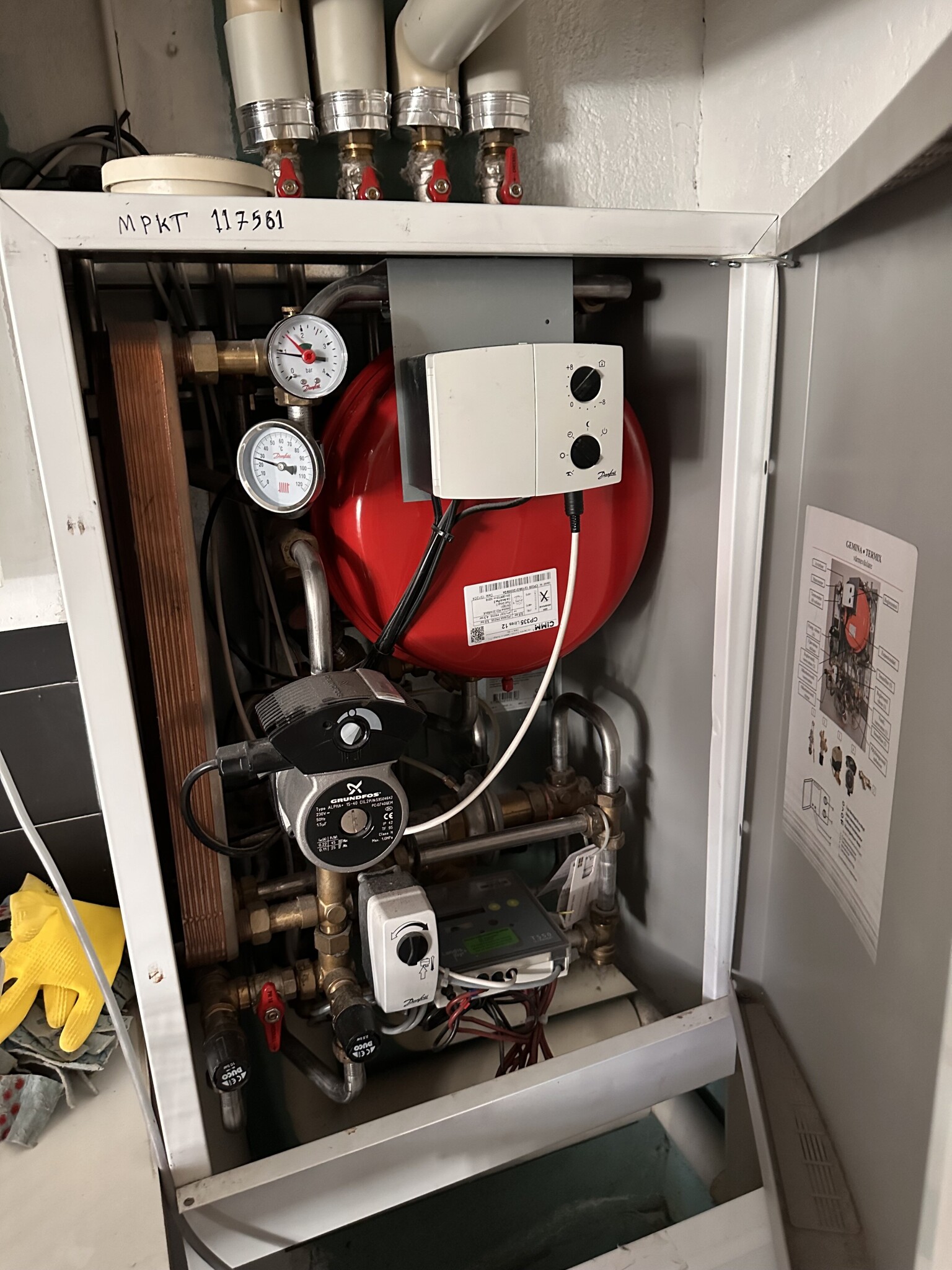

  • Fjärrvärmecentralens insida med rör, manometrar och elektronik, inkl. en röd expansionskärl och termostat.
Det ser ut som att det är en vridpotentiometer, eventuellt sitter det även en tempgivare i den.
En Danfoss ECL100M reglercentral (den vita enheten i fjv-centralen) vill ha PT1000-givare som tempgivare (framledningsgivare, utegivare & rumsgivare).
Reglercentralen fungerar bra utan rumsgivare.
Enda nackdelen med att inte ha en rumsgivare är om temperaturen i bostaden lätt påverkas av utomhusvädret (sol/vind), då kan det bli större temperatursvängningar inomhus.

Den är kopplad till höger på undersidan av reglercentralen, det är en kontakt, bara att dra den rakt ner.

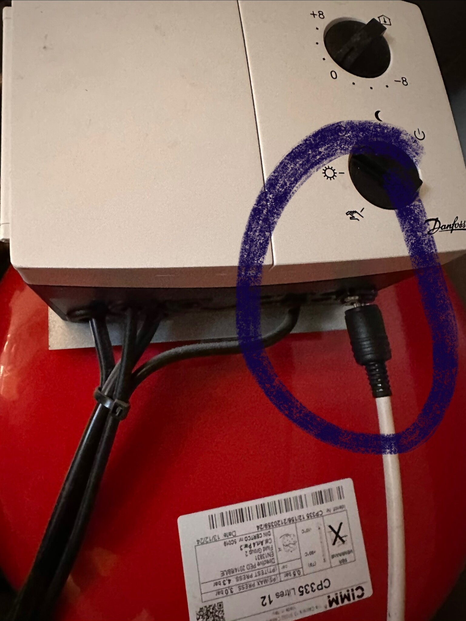

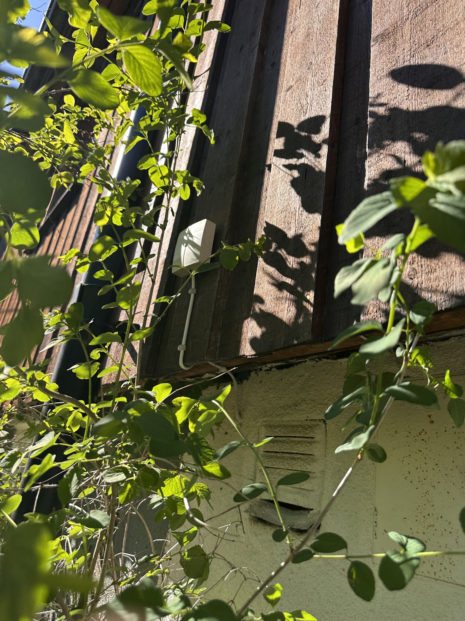

Är det den inringade kabeln? Jag tror att den går till en givare utomhus. Kan den förgrena sig på vägen?

  • Inringad kabel på träfasad, omgiven av växtlighet. Kabeln tros gå till en utomhusgivare.
Ja, den som du ringat in är normalt för rumsgivaren (om jag minns rätt).

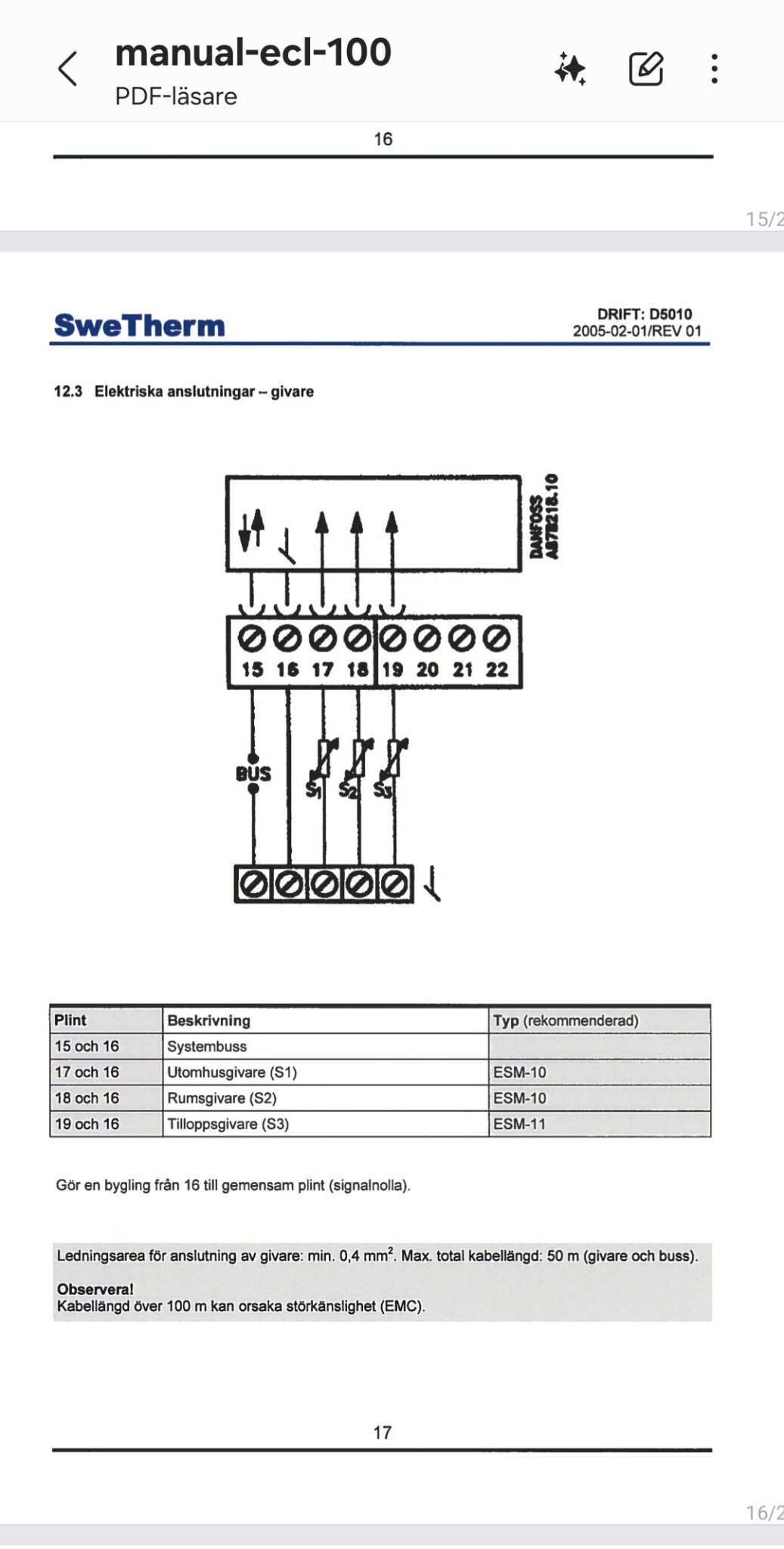

Text från manual ECL-100 om kontroll av regulator och givare, med instruktioner för funktionsväljare och blinkande lampa som visar resultat.
Kontrollera även vart de olika kablarna går, nätspänning/stickkontakt, cirkulationspumpen, ställdonet/shuntmotorn, framledningsgivare, utegivare?
Du kan även skruva loss skruven innanför luckan och ta bort reglercentralen från fästet och kontrollera var kablarna är anslutna. Bryt gärna strömmen till reglercentralen innan.

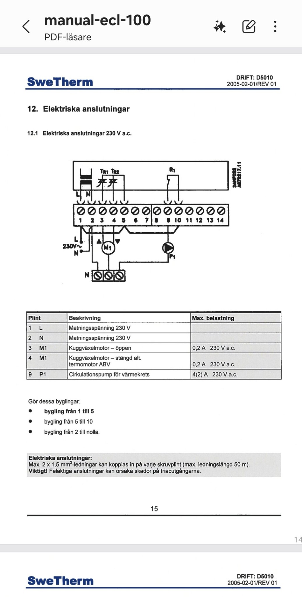

Instruktioner för montering av SweTherm ECL Comfort-regulator i panel, på vägg och på DIN-skena med bilder av monteringsprocessen.
Diagram över elektriska anslutningar för 230 V med lista över plintbeskrivningar och maxbelastning för olika komponenter i en regulator.
Diagram över elektriska anslutningar och givare för ECL-100 reglercentral, visar plintar och kopplingar för systembuss och utomhus-/rumsgivare.

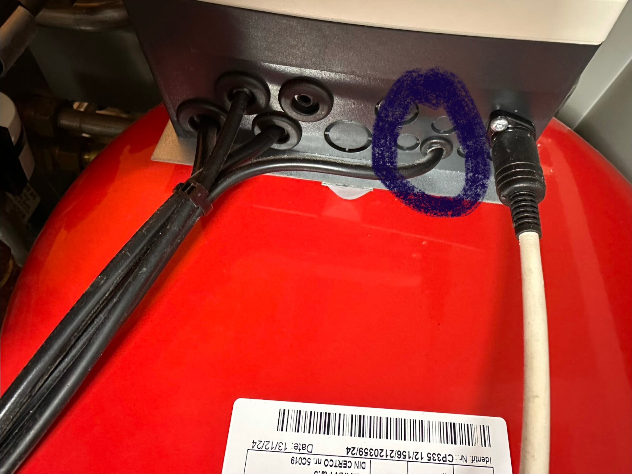

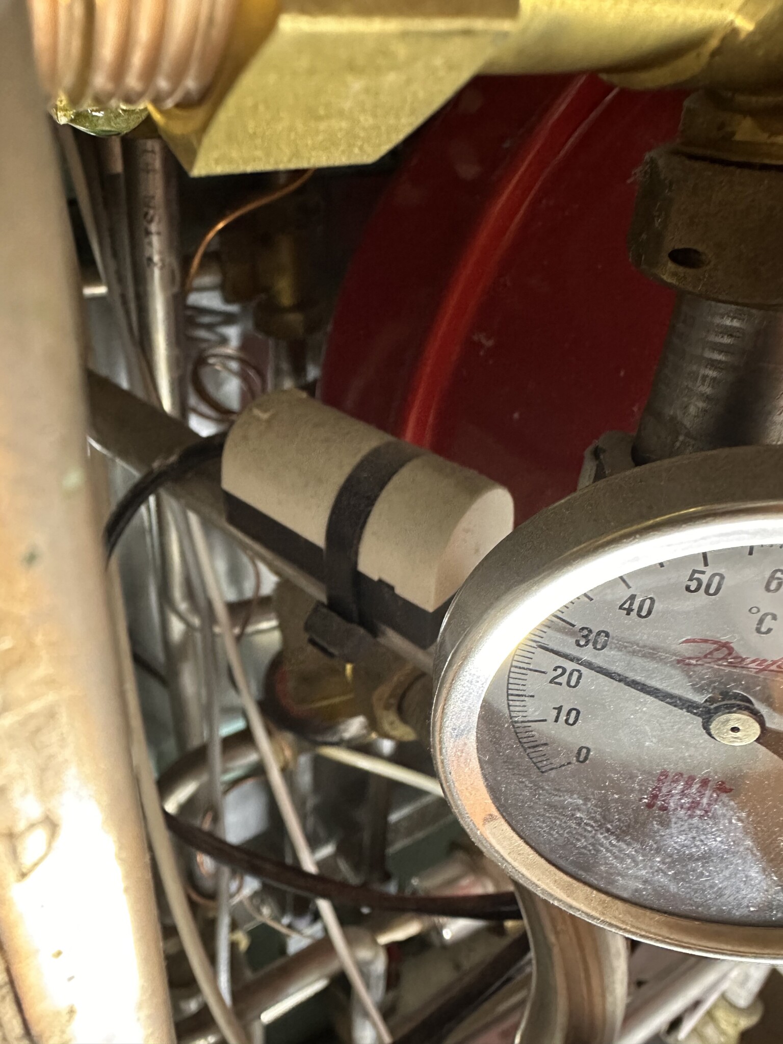

Tack för svaret! Spännande det här, som en skattjakt. Lampan blinkar två gånger. Det går en kabel till någonting som är fäst på radiatortermometern. Är det en givare?
  • Kablar anslutna till en enhet på en röd yta, troligen en radiatortermometer, med en markerad kabel i en blå cirkel.
  • Närbild på en radiatortermometer med en kabel kopplad till något fäst vid den, eventuellt en givare.
Det betyder att det är två tempgivare anslutna.
Ja, det är en givare, framledningsgivaren, den måste finnas.
