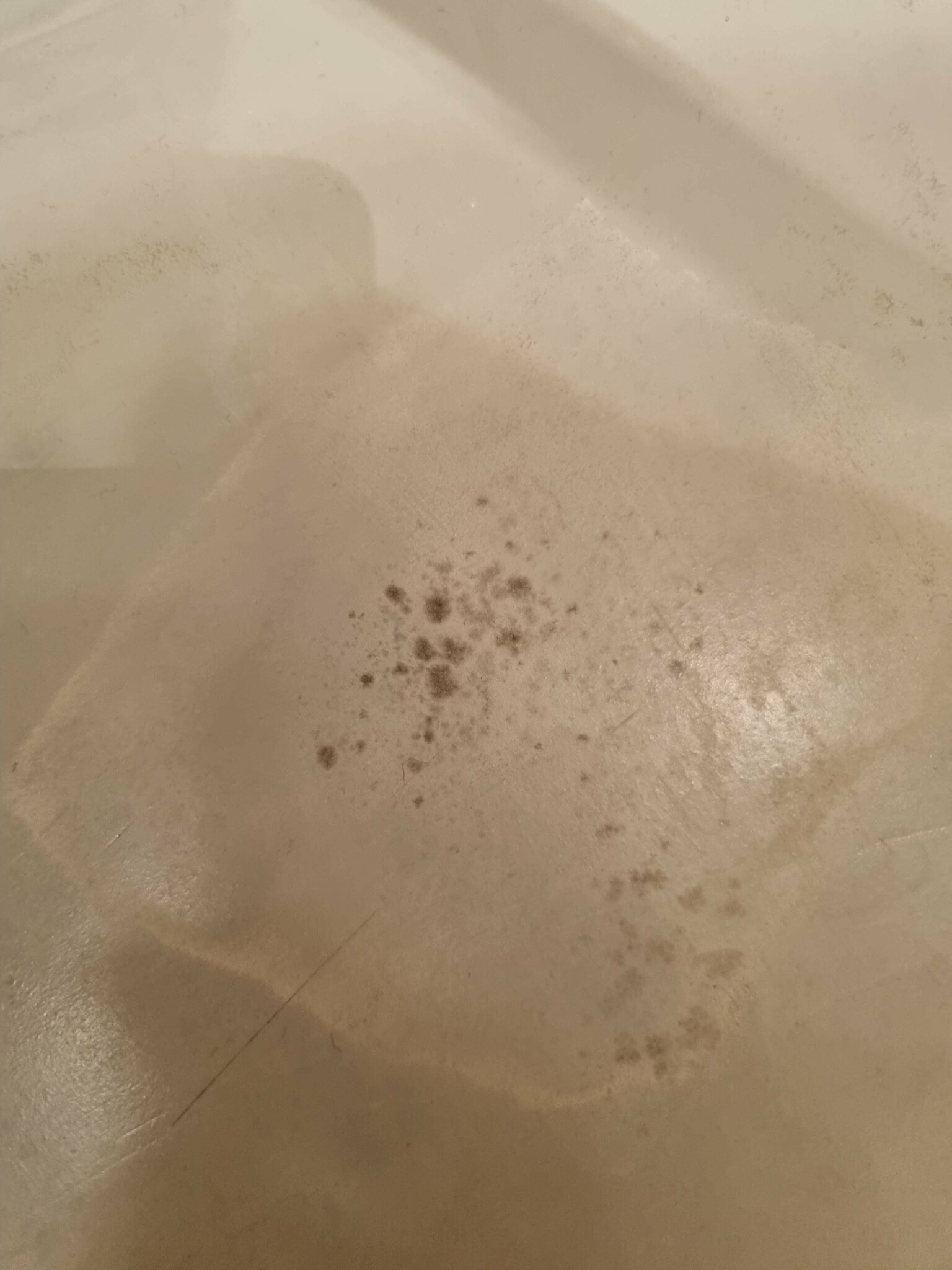

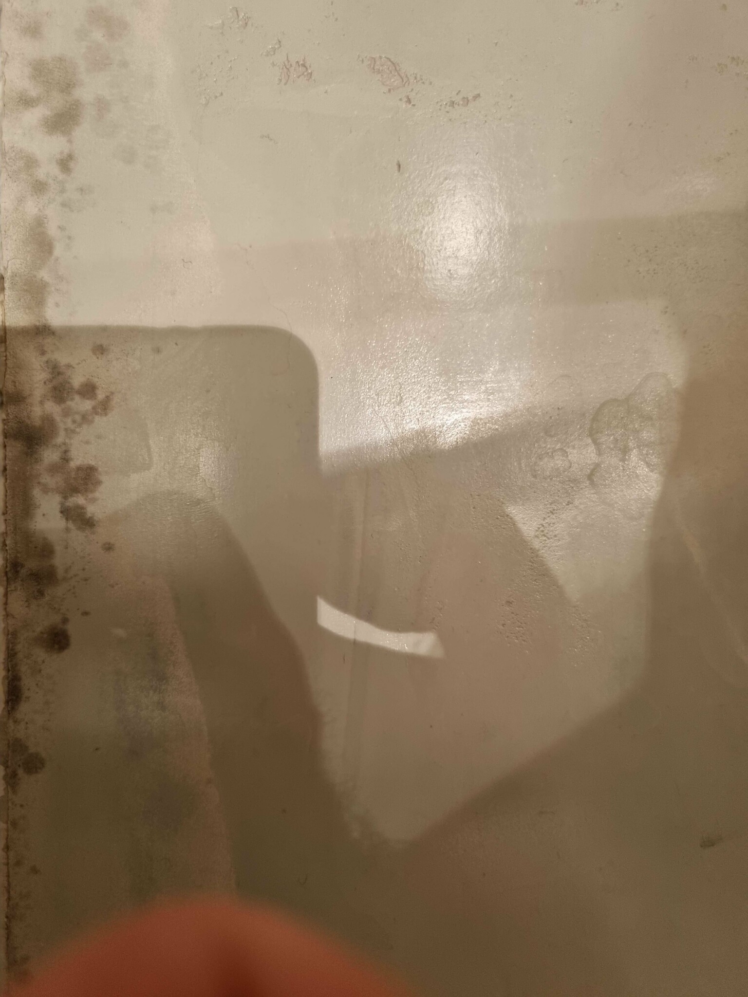

Frågan är inte ställd till mig men jag svarar då jag har microcement i badrummet och det har varit en massa problem och fortsätter att vara det. Det blir lätt mörka fläckar (mögel?) trots att vi har god ventilation (utsug precis ovanför duschutrymmet) plus att vi även skrapar golvet från vatten efter att ha duschat.Marcus0321 skrev:
Så här ser det ut idag och då är detta ytskikt omgjort för drygt 1 år sedan. Skulle aldrig valt detta material då det är fruktansvärt känsligt enligt min mening. All applicering har dessutom gjorts av behörig och utbildad personal.
Jag har sålt microcement i cirka 8 år och var en av de första på marknaden. Tyvärr används många produkter idag som är olämpliga för badrum. Jag uppskattar att mer än hälften av de företag som säljer microcement erbjuder undermåliga produkter, inklusive några som är mycket kända.T Tummen-i-mitten skrev:Frågan är inte ställd till mig men jag svarar då jag har microcement i badrummet och det har varit en massa problem och fortsätter att vara det. Det blir lätt mörka fläckar (mögel?) trots att vi har god ventilation (utsug precis ovanför duschutrymmet) plus att vi även skrapar golvet från vatten efter att ha duschat.

Många säljare är medvetna om detta men väljer ändå att sälja skräp. Det skapar problem för kunder som dig.
Lösningen är att öka medvetenheten om kvalitetsprodukter. Tyvärr påverkas microcementets rykte negativt av oseriösa företag och hantverkare
Vilken microcement rekommenderar du? Jag upplever att det är svårt att veta om du köper kvalitet som konsument annat än företagets fasad. Finns inte så mycket negativt skrivet om problemen eller fanns säkert ännu mindre för 6 år sedan när vi köpte produkten.Pedro 89 skrev:
