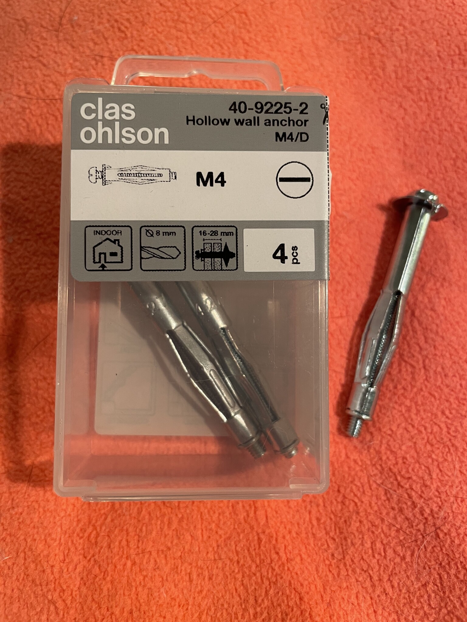

UPPDATERING:
Nu är det löst. Kapade ringen som är mot väggen och petade in resten i väggen. Kollade därefter hur lång bit det var tomt och hål. Det var tillräckligt långt för att använda en kortare expander. Stoppade in en ny hylsa och klämde ihop specialverktyget EN GÅNG.
Därefter sköt jag möbeln som ska barnsäkras mot väggen och skruvade åt den tillhörande skruven länge. Till slut tog det stopp./.
Låter inlägget vara kvar.
”Hej, vad är det som felar när skruven tillhörande metallexpander inte tar. Den snurrar runt runt runt.
Jag har använt specialtång”.
I ”värsta” fall får jag ta ut det hela och prova igen men det är steg 2.
SÖKORD: Gips Gipsvägg Expander Plugg Metallexpander Molly Mollyplugg

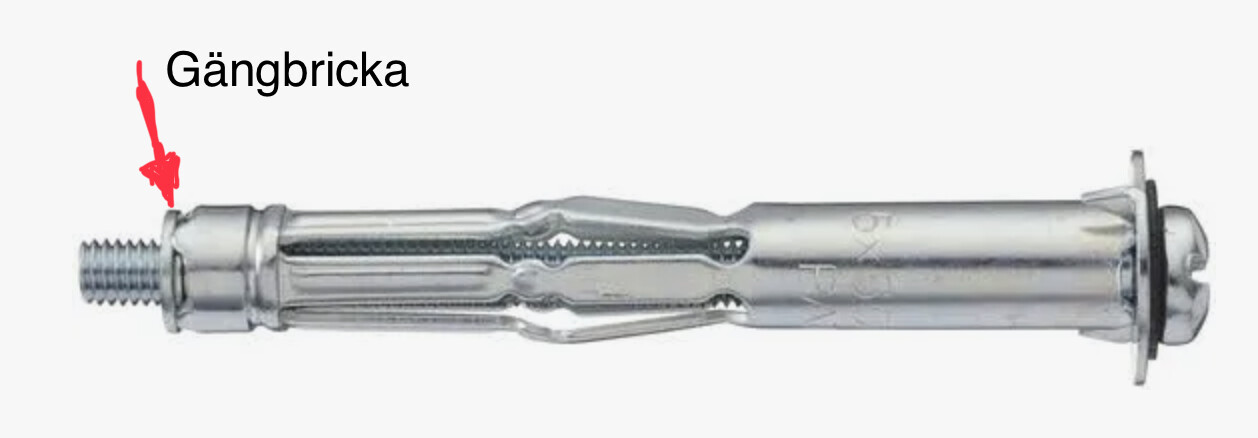

Det är tyvärr lätt att göra sönder gängorna på billiga expanderpluggar genom att dra eller skruva för hårt, även om man använder specialtång (alldeles för lätt om du frågar mig, hur jag nu vet det...)
Det som kan hända är att gängbrickan på toppen släpper från svetsen. Oftast om man slår in expandern med skruven i. Det skall göras med skruven borttagen för att slippa det problemet. Bara att såga av den och montera en ny.

Expanderbult med texten "Gängbricka" och pil som pekar på gängdelen. Används för att skapa starka fästen i väggar eller tak.
Eller gänghylsa kan man kalla den också. Det är i alla fall brickan på toppen brukar lossa vid felaktig montering.
