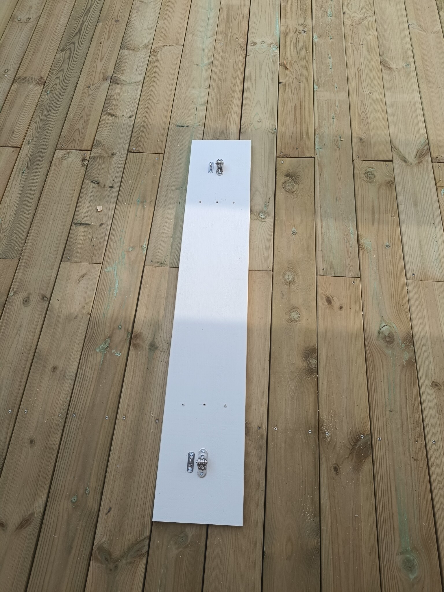

Min plan är alltså att fästa 22x195x1100 panel i reglarna. Jag har tänkt att använda träskruv och fästa panelen på 3 punkter vid varje regel. Då borde panelen sitta riktigt bra i taket.
Därefter har jag tänkt att sätta fast taljorna på rätt plats på panelen. Det är här som problemet uppstod. Men om jag förstår er rätt borde jag använda tjockare och längre träskruvar och skruva fast taljorna genom både panel och gips.

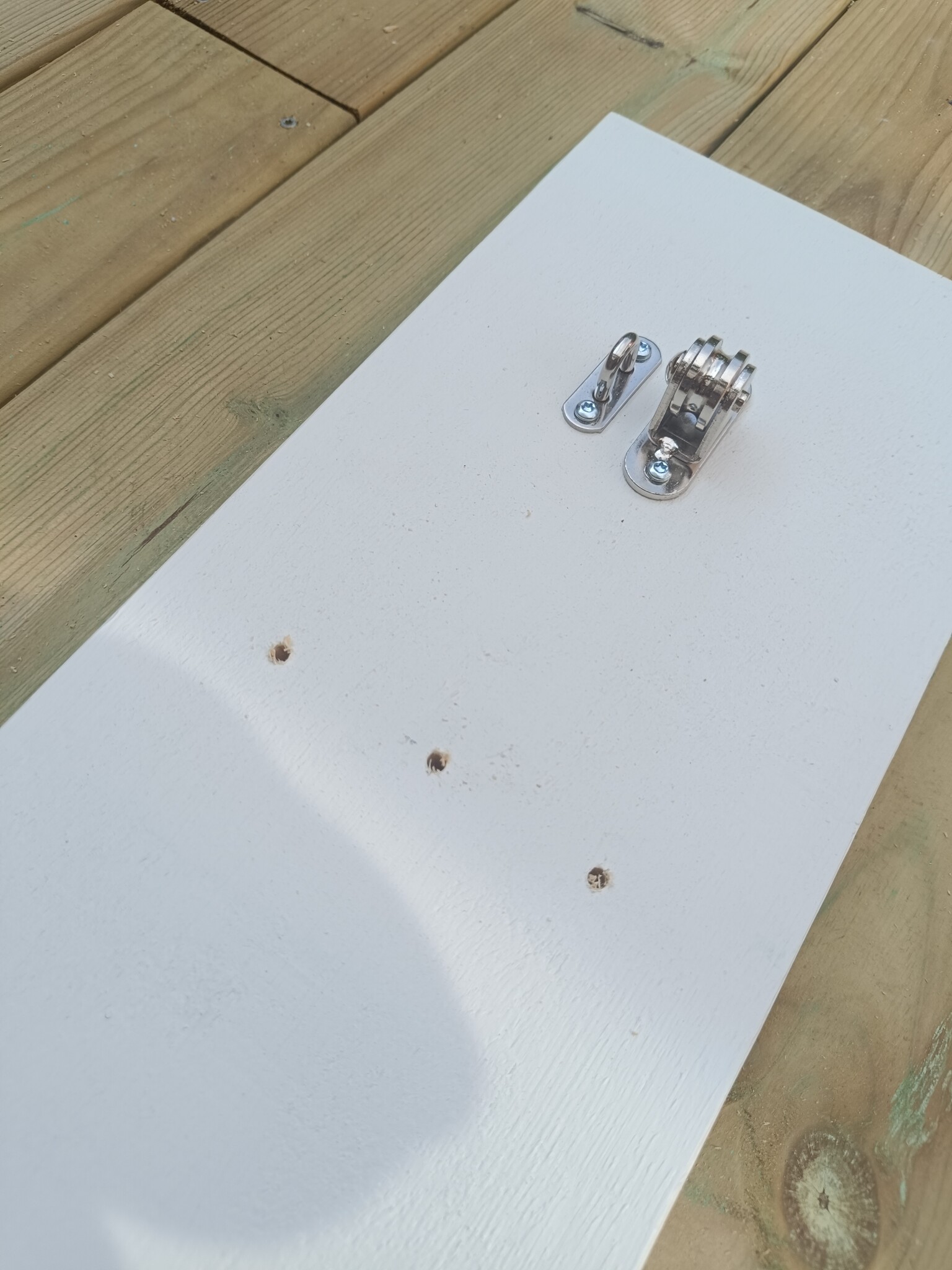

Bifogar foto på en av de två panelerna som jag har slipat, målat och förborrat där jag skall skruva in i takregelarna cc 60 cm.
Så det enda jag tror jag behöver hjälp med är om jag kan använda tjockare och längre träskruvar så att det går både genom panel och gipstak.

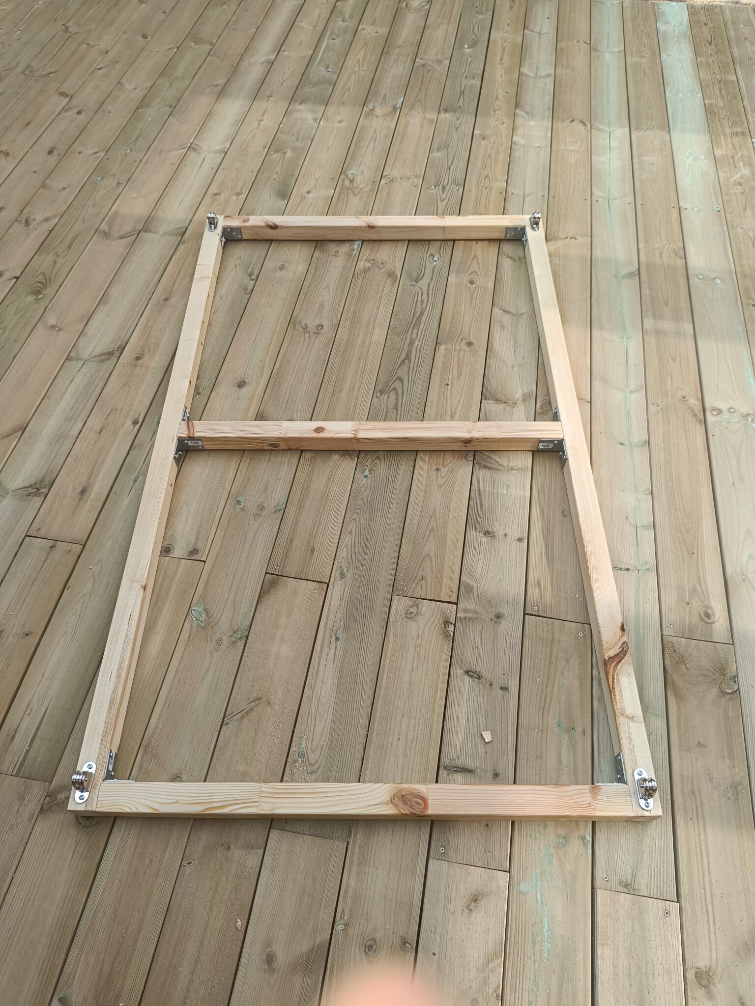

Bifogar även foto på den tvättställning jag har byggt (den saknar än så länge tvättlina. Den är 90x150 cm. Som synes sitter taljorna i hörnen, och det är därför viktigt att de taljor som sitter i taket är precis ovanför. Jag är inte expert - men planen är att få en mekanisk fördel så att det blir lätt att hissa upp och ner tvätten. Jag fick inspiration av denna video:
