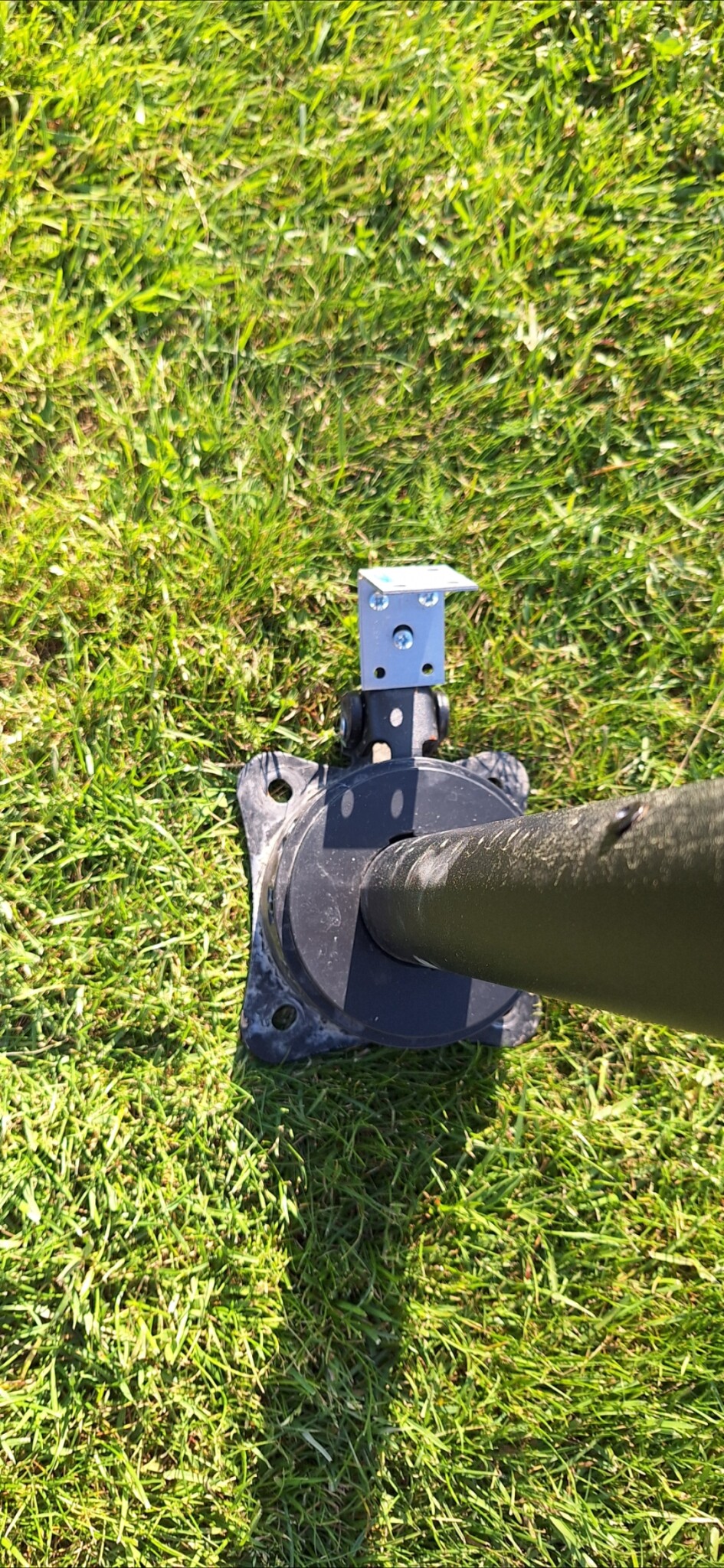

Jag har tänkt gjuta en plint åt ett parasoll istället för att använda de medföljande fötterna. Bilden visar basen av parasollet som jag ska fästa i plinten.
Nu klurar jag på hur jag gör det bäst. Jag gjorde ett initialt försök att gjuta en fot med snabbcement, och gjöt då in 4 gängstänger som jag skruvade fast parasollet i. Tyvärr blev det inte bra, gängstängerna började snabbt lossna. Jag tror det beror på att jag tryckte ner dem i cementmassan lite väl sent vilket säkert gjorde att cementen inte slöt helt tätt runt dem. Sen verkar det även som att snabbcementen var relativt klen, vilket säkert bidrog till att stängerna började lossna. Till sist märkte jag att gängstängerna i sig är rätt mjuka, till skillnad från de cementskruvar jag nu köpt som är totalt styva. Kanske spelade även det roll.
Parasollet är av modellen som hänger ut åt sidan (https://www.jula.se/catalog/tradgard/utemiljo/sol-och-insynsskydd/parasoller/parasoll-021503/ ) och kan roteras om man trycker på fotpedalen på bilden, så den runda basen av parasollet måste kunna snurra fritt (fotpedalen rör sig inte, bara den runda plattan längst ner). För att få lite stabilitet hamrade jag in några armeringsjärn i omkringliggande jord som ligger som "spröt" och ska förhindra att själva plinten viker sig åt sidan eftersom parasollet får rätt kraftigt drag i sin fot även vid svaga vindar.
Nu gör jag ett nytt försök och ber om råd för hur jag fixar nåt som håller i längden. Jag vill kunna ta loss och byta ut parasollet om det behövs i framtiden så jag vill helst fästa den med muttrar. Är gängstång ett rimligt val trots allt? Förutsatt att jag gjuter in dem bättre denna gång. I så fall skulle jag även sätta några muttrar i den ingjutna delen av stången som ankare, vilket jag missade första gången. Eller är det starkare att gjuta plattan och sen borra hål i efterhand och använda exempelvis dessa: https://www.bauhaus.se/betongskruv-...34383&indexName=nordic_production_sv_products

De tyngder som Jula själva säljer för den här produkten ska ligga på det kryss av stålprofiler som du verkar ha tagit bort och de väger 15 kg styck så en rätt utbredd fot som väger minst 60 kg är det du behöver göra.
Gängstång kan funka men behöver nog svetsas fast i armeringsjärn som du ska ha i din betongplatta som du gjuter. Plattan behöver vara rätt stor för att motsvara ursprungliga fotens storlek och den får inte vara för tunn om du ska sätta skruv i den.
Ett alternativ är ju att gjuta plattan och sätta genomgående skruv med stor bricka på undersidan och mutter på ovansidan. Då kan du göra små klossar av trä i formen som ger plats för bricka och skruvskalle när du tar bort formen. Möjligen kan du gjuta in skruv och bricka från början om du vill, det borde gå.
Det som ska gjutas in behöver sättas på plats direkt så att betongen sluter tätt runt bricka och skruv.
Jag skulle inte använda "Gjuta Enkelt" utan köpa Finbetong i säck som du blandar med vatten innan du häller den i formen. Jag har inte använt Gjuta enkelt men det ser inte ut som om den är lämpad för att gjuta med som du tänkte göra.

Tack för svar!
Jag har grävt ut hålet nu för att kunna fylla det med så mycket betong att jag kommer upp i 60 kg, det var en bra poäng. Tyvärr har jag ingen svets att fästa gängstängerna med, men om jag gjuter in stängerna med flera muttrar med brickor emellan sig borde det ändå bli tillräckligt bra ankare tänker jag.
Och i och med att jag nu gör basen mycket djupare kan jag, om gängstängerna ändå släpper, borra nya hål för cementskruvar som en plan B.
