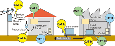

Mja. I Cat III är den specad till 300 V. Cat II är ok till det fåtal tillfällen jag vill använda den till att mäta 400 V i nätanläggningar typ i hus - och har en Benning spänningsmätare som även kan användas beroende på vad som verkar bäst och finns till hands.T T-O skrev:
CAT II är för elektronik? För uttag, strömbrytare och andra lågspänningsinstallationer ska du ha CAT III. Några hundralappar extra för bra kvalitet är ingenting när det innebär att man kan känns sig trygg när man använder grejorna.GK100 skrev:
Där har du gjort ett bra val med vettig pris/prestanda perfekt för lite hempul av olika slag och ersätter multimeter på ett säkert sätt. Med din testpenna och Duspolen du hade med på första bilden är det helt komplett på alla sätt. T150 tillför inget öht bara dyr och en tvåpolig provare typ Biltema är ett vettigare val för säkert hemarbete och då kombinerat med tex din tång så är allt hemma.
Något man inte behöver hänga upp sig så mycket kring på nedsidan av en smältsäkring <= 63 A är diverse märkning för olika CAT de du har där är helt ok. Finns någon äldre tråd där TS var helt rabiat i den frågan med försök att skriva upp riskerna i onödan med klipp på "exploderande" instrument mm.
Cat II räcker till uttag och strömbrytare i huset.
CAT III till att mäta i centralen och mätartavlan.
CAT IV till matningspunkter till huset, mätartavlor nära transformatorn, osv.
Men jag vet att det är lite glidande gränser (och åsikter) om detta.
Tänk på att CAT-klassningen anger vilka transientspänningar som instrumentet klarar, inte strömmar.
Upp till 12kV för catIV 1000V.
http://chauvin-arnoux.fi/wp-content/uploads/2014/09/Instrument-kategorier.pdf
Man kan fråga sig varför det ska finnas så höga transientspänningar?
Om blixten slår ner i närheten medan man mäter?
Men nåja, det går ju också att nöja sig med vetskapen att högre kategori = mer välbyggt och säkrare instrument, så det är bra att följa riktlinjerna.

Man bör se till att instrumentet har en vettig typ av säkring dvs inte som ibland förekommer en vanlig glasrörssäkring då har man det väl ordnat för de fall vi tar upp här på BH dvs efter mätaren i en bostad oftast max 25 A Diazed. Och en fördel med tång är ju att det typiska felet vid multimeter felanvänd ställd i strömmätläge är borta. TS har ju dessutom en tvåpolig provare av mycket bra typ dvs en Duspol som går att använda för test om man är i lägen där det skulle kunna vara aktuellt att tänka på olika CAT.M MEE-84 skrev:
Tyvärr är de olika angivelserna inte så mycket värda på många instrument i de lägsta prisklasserna och dit hör inte TS tång de flesta UNI-T är vettiga så sett. Sen är det som sagt inget tema i ett normalt hushåll/bostad i SE en transient som skulle kunna skapa faror i form av tex följeströmmar tas som sagt omhand av mätarsäkringarna. Trygg ska man bara känna sig när man förstår varför och hur man mäter helt oavsett med vilket instrument det är det viktiga.T T-O skrev:

Om vi ändå skulle nörda in på CAT-märkningen så går det inte enbart att se på CAT-värdet, utan man måste även se på den spänning som är angiven efteråt.
CAT-värdet anger hur hög överspänning instrumentet klarar utan att orsaka en fara (i form av en ljusbåge) för personen som använder det. CAT-värdet II, III och IV anger ofta i litteraturen var man får använda instrumentet, uttag, elcentral, mätarskåp (se Mikaels bild), men det är inte hela sanningen.
CAT-värdet som ett instrument är märkt med representerar en överspänningskategori som är relaterad till den angivna spänningen mot jord. Dessa överspänningskategorier är definierade i reglerna och är likaså relaterade till systemspänningen i nätet. Vi har 230/400 V i våra bostäder, och i ett sådant system kan det uppstå överspänningar från omkopplingar i nätet, jordfel i nätet eller åsknedslag av en viss magnitud relativt 230/400 V, vilket handlar om överspänningar på 1.5 – 6 kV. En industri som matas med 10 kV kan ju utsättas för överspänningar av en helt annan magnitud.
Nivån eller magnituden på överspänningen beror i andra hand på var i anläggningen man är. Överspänningen sjunker ju ”längre in” i anläggningen man mäter och överspänningskategorin anger just denna plats. Tabellen nedan visar vilken överspänning man kan förvänta sig på de olika platserna, utifrån den nominella spänningen.
De olika systemspänningarna är för enkelhetens skull indelade in olika ”spänningsband” mot jord, 300 V för 230/400 V-system och 600 V för 400/690 V-system etc, se tabellen. För 300 V så kan man förvänta sig en överspänning på 4 kV i elcentraler och 6 kV i mätarskåpet. Detta är vad mätinstrumenten är klassade efter.
Mätinstrument är märkta med dessa spänningsband.
Några exempel:
Vidare ser man då i tabellen två instrument märkta
Likaså är dessa två likvärdiga:
Därför torde de stå klart att ett instrument som är märkt (enbart) med CAT III 600 V även får användas i ett mätarskåp trots att CAT IV inte nämns, eller?
Det är inte 100 % tydligt men det finns samtidigt ingenting som motsäger det. Det ska möjligen vara källimpedansen som tar ett skutt mellan kategori II och III.
Ett instrumentet märkt CAT III 300 V får däremot inte användas i ett mätarskåp men väl i en elcentral och längre ut (in?) i anläggningen. Detsamma gäller då CAT II 600 V.
En sak är i alla fall säker, ju högre CAT-värde desto bättre – det är enkelt att komma ihåg.
Kod:
Installa- Fasspänning, Erforderlig tålighet mot
tionens växelspänning impulsspänning (kV)
nominella eller lik- Överspänningskategori
spänning spänning I II III IV
. (V) (V) (uttag) (central) (mätarskåp)
120/208 150 0.8 1.5 2.5 4
230/400 300 1.5 2.5 4 6
400/690 600 2.5 4 6 8
1000 1000 4 6 8 12
Några exempel:
- CAT III 300 V betyder att instrumentet tål en överspänning på 4 kV medan
- CAT III 600 V betyder att instrumentet tål en överspänning på 6 kV (se tabellen).
- CAT IV 300 V och
- CAT III 600 V
- CAT II 600 V
- CAT III 300 V
Exempel:
- Om vi vill mäta spänningen i en elcentral (CAT III) i vårt 230/400 V-system så ser vi i tabellen att instrumentet måste kunna tåla en överspänning på 4 kV. Hur ska då instrumentet vara märkt? Jo, minst CAT III 300 V eller CAT IV 150 V.
- Mäter vi i ett enfasuttag så kan i vårt system där högst förekomma överspänningar på 2.5 kV så det räcker med ett instrument märkt med CAT II 300 V. Men vi kan även välja ett instrument märkt CAT III 150 V om det skulle finnas.
- Slutligen då i ett mätarskåp krävs att instrumentet klarar en överspänning på 6 kV. Där krävs minst CAT IV 300 V eller CAT III 600 V.
Men som GK100 sagt, rätt CAT-märkning skyddar en inte mot mätfel och handhavandefel.
