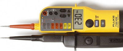

Som jag ser det finns det tre instrument man behöver i sin arsenal för att hantera frågeställningar kring elinstallationer.
1. En enkel kontaktlös spänningsdetektor. Den jag visar här nere till vänster handlade jag nog på Jula men den är väldigt bra tycker jag, lagom känslig och det är aldrig någon tvekan om jag har en fas vid proben samtidigt som den inte är överkänslig. Det finns säkert bättre bara mata på! Det fina med den lilla ”pennan” är att man kan vara relativt säker på att man inte skruvar i något som har potential att skada (men är bara en av många indikatorer).
2. En enkel spänningsprovare nere till höger, kolla vad det är för spänning mellan två fysiska kontaktpunkter. Lyser upp klart och tydligt med tex 230 eller 400 V, superbra instrument och även väldigt användarvänligt,
3. En multimeter. Den behöver inte heta ”Fluke”, det handlar ofta om att min bara vill se om man har kontakt eller ej.mellan två punkter, det finns en massa användningsområden och vi behöver inte förjupa oss i detta här. Bara konstatera att man måste ha en multimeter.

Jag förstår skepsis mot faspennor men jag tycker de är praktiska om man förstår exakt hur de fungerar. Det är naturligtvis inte den enda indikatorn man ska gå på.
Multimeter: har haft mycket nytta av resistansmätning för diverse tillämpningar tex kolla el-element. Kontinuitetsmätningen i spänningsprovaren jag visade säger ju bara att det finns kontakt eller ej.
Annars är spänningsprovaren suverän och den mest oumbärliga testgrunkan som jag ser det. Som någon sa, vill man kolla vad prylar drar kan kan klara sig rätt bra med en effektmätare helt enkelt. Ska anläggningen balanseras upp lastmässigt mellan faserna så lär man behöva en certifierad elektriker i vilket fall som helst.

En anledning är att det är skillnad på multimetrar. Den jag visade, en Voltcraft VC170 är trevlig på många vis med autorange osv men är enbart specad till max 250 V Cat III. Ska man mäta mellan faser tex så behövs att mätutrustningen är anpassad för detta vilket tex spänningsprovaren jag visade är. Det är inte bara teknisk spec, hela instrumentet är ergonomiskt anpassat för att minimera kontakt med 230 / 400 V och det är inte alltid multimetrar av ”konsumentklass”.berisen skrev:

Jag stämmer in i skaran som rekommenderar en spänningsprovare med summer. Strömtång är väl fiffigt ibland men det är provaren som används. Lär man sig den behövs inte många andra dyra instrument. I synnerhet ej för husbehov.
jag har använt samma fluke t140 dagligen i åtta år. Det finns även andra bra märken, men poängen är att det är en förhållandevis låg penning kontra kvalitet/livslängd att jag inte ser någon mening att spara in den hundralappen eller två som skiljer.
där vet jag också att andra tycker annorlunda.
nåväl. Mina två cent; investera i en bra spänningsprovare och kunskapen att använda den.

Jag har en fluke T-150 spänningsprovare (och en T-110 också)
Vad gäller ohm-området så är jag lite missnöjd då det bara går till 2kohm. Skulle den t.ex. gå 20kohm så hade jag kunnat kolla lite olika tempgivare av NTC/PTC-typ och lite annat.
Men i övrigt är jag nog väldigt nöjd med denna, följer med mig nästan jämt.
