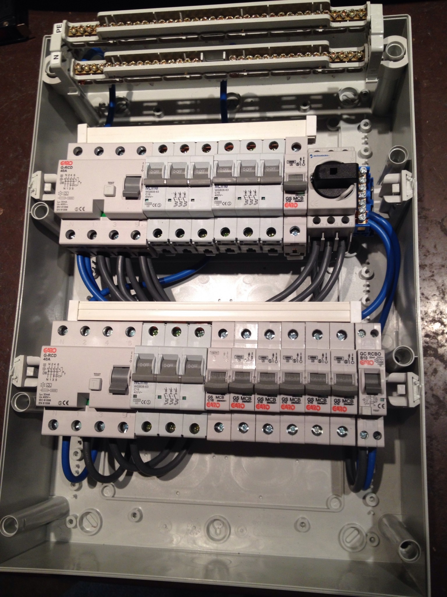

Sitter inte skenorna på fel sida?

Annars är det bättre att man syr RK mellan säkringarna även om det är riktigt tråkigt.
Det är femledare från föregående central (TN-C-S), så det blir ett litet fusk med nollan rakt in på JFBerna. Alternativt får jag koppla ihop inkommande N och PE. Det kanske är mer korrekt?

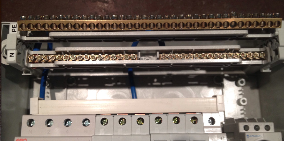

Ser ju iof ut at finnas plats t att kapa ena n-plinten så att du får en stor o två mindre. O så många utgående ä de ju inte så att alla anslutningar blir använda. Koppla inte ihop jord o nolla, man får inte gå från tn-s till tn-c.
Alfredo: Jo den ä delad men han har ju två jfb, en plint per jfb sen en för att dela ink nolla, då ä han en plint kort. Hade de vart 4 ledare in hade de blivit enklare, pen på pen o nollorna till jfb från pen-skena.

Jag tycker det skulle vara bättre att mata dem här nya UCn som TN-S, dvs dela upp PE och N redan i föregående central.
Men då bör du lösa uppgreningen av nollan lite snyggare, gärna en delad skena eller montera någon nollplint eller så.
Det kan ju, förutom att mata nolla till de två JFB, vara bra att ha någon enstaka noll-anslutning ledig före JFB om du behöver ha något liggande utanför JFB.

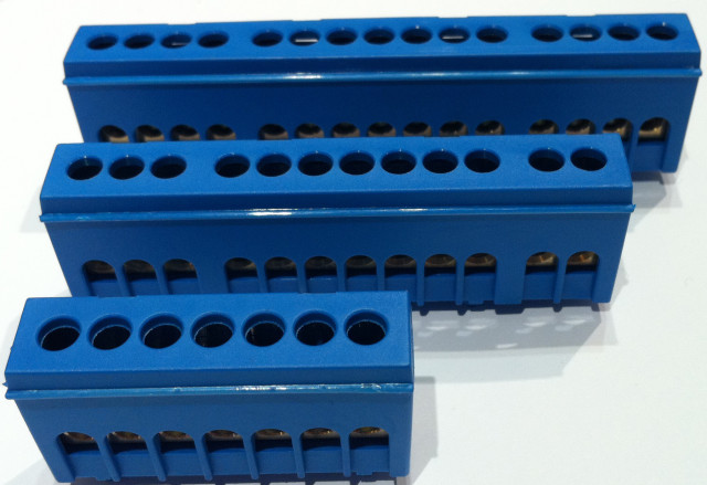

Jo, en separat skena vore nog bra, jag får botanisera i butiken och se vad jag hittar. Var inne på att kapa PE-skenan, men det finns inget bra sätt att fixera och isolera delarna i sidled.
Edit: Kanske något i den här stilen som passar på DIN-skenan.

Ja OK. Det är alltså JFB2 som är sydd vidare från JFB1 då?
Men jag skulle alltså lägga alla nollor till JFB direkt från inkommande nollplinten.
