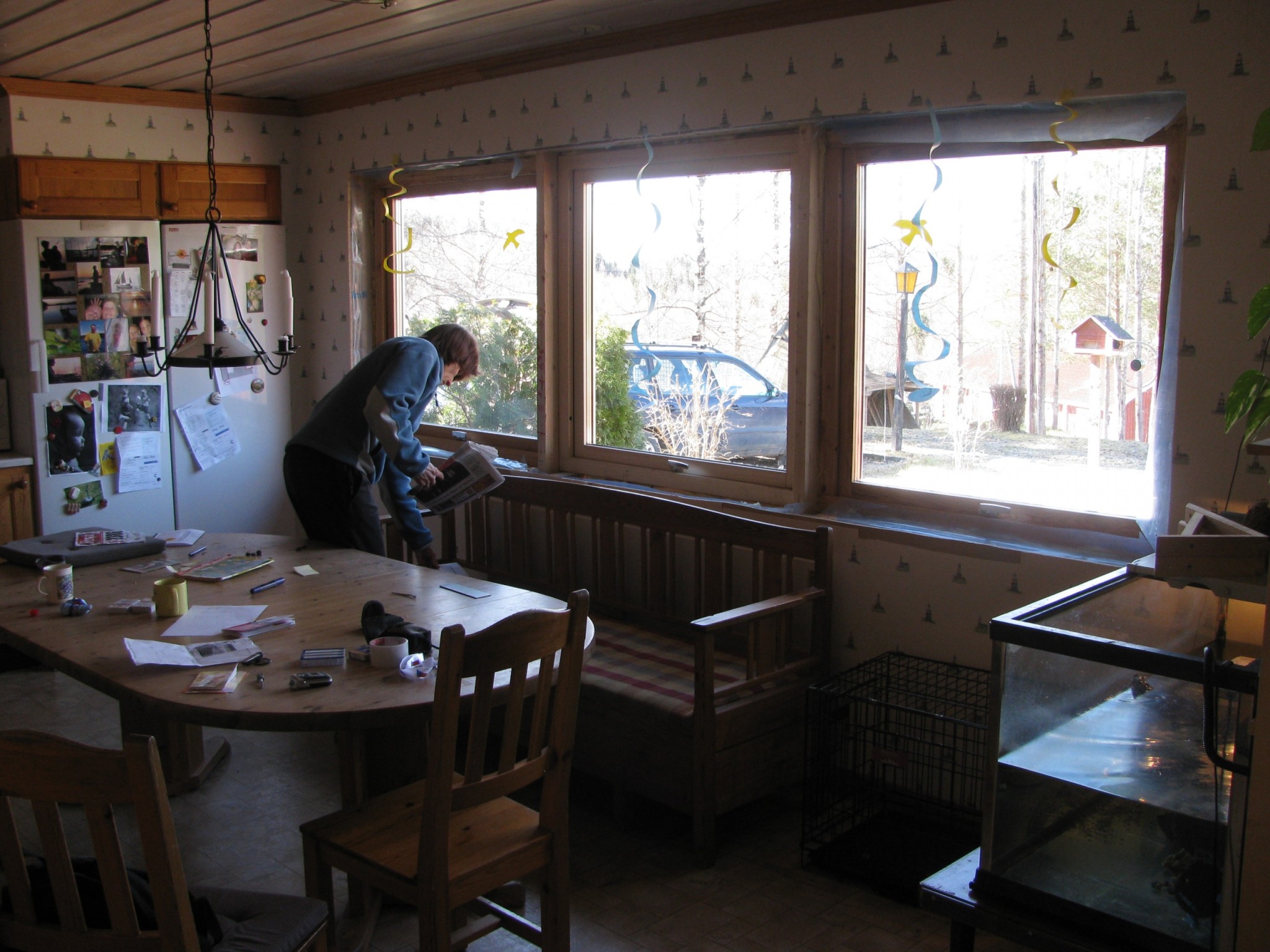

Vi ville ha bättre utsikt då vi satt vid köksbordet. Det var även lite mörkt i köket, trots att de två köksfönstrena vänder mot väst. Och visst satt fönstrena lite väl högt?
Här går det snabbt bara jag bestämmer mig. Redan nästa dag körde jag igång och rev ut väggskivorna på innerväggen runt fönstren. Allt för att undersöka bärighet och hur stort ett ytterligare fönster kunde tänkas bli. Eller ett enda stort brett specialbeställt fönster?

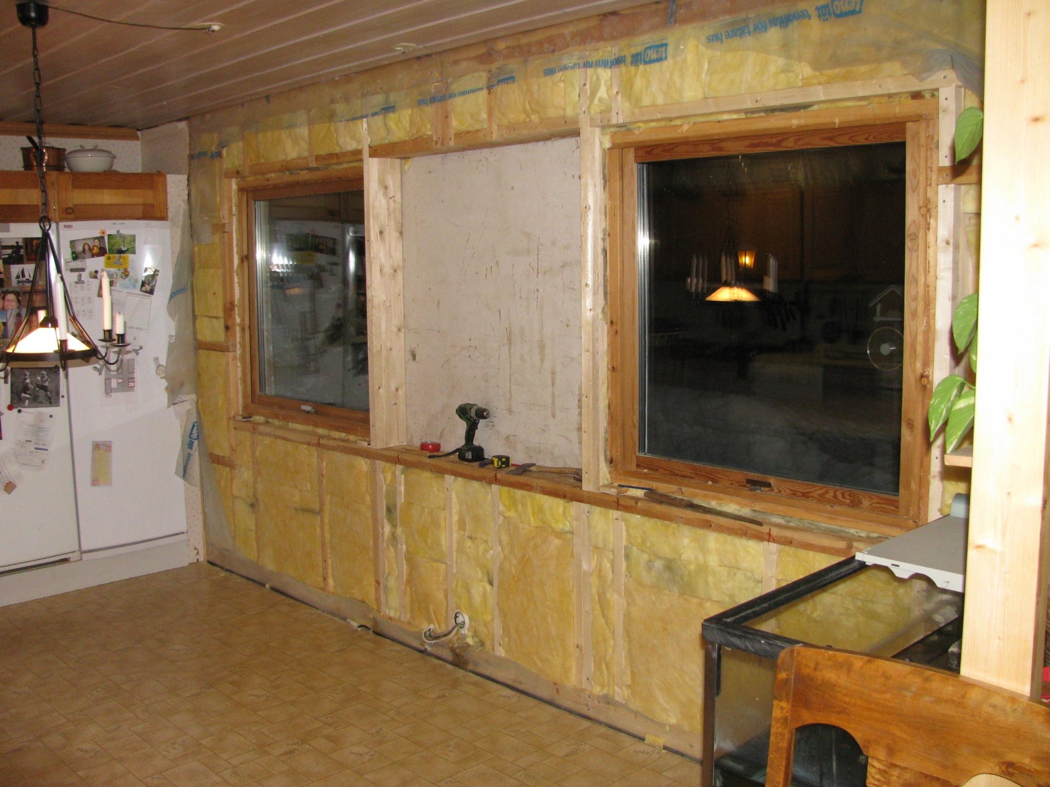

Enkla mätningar visade att det skulle gå att montera ytterligare ett liknande fönster. Den lokale handlaren kunde få fram ett på några dagar. Sagt o gjort.

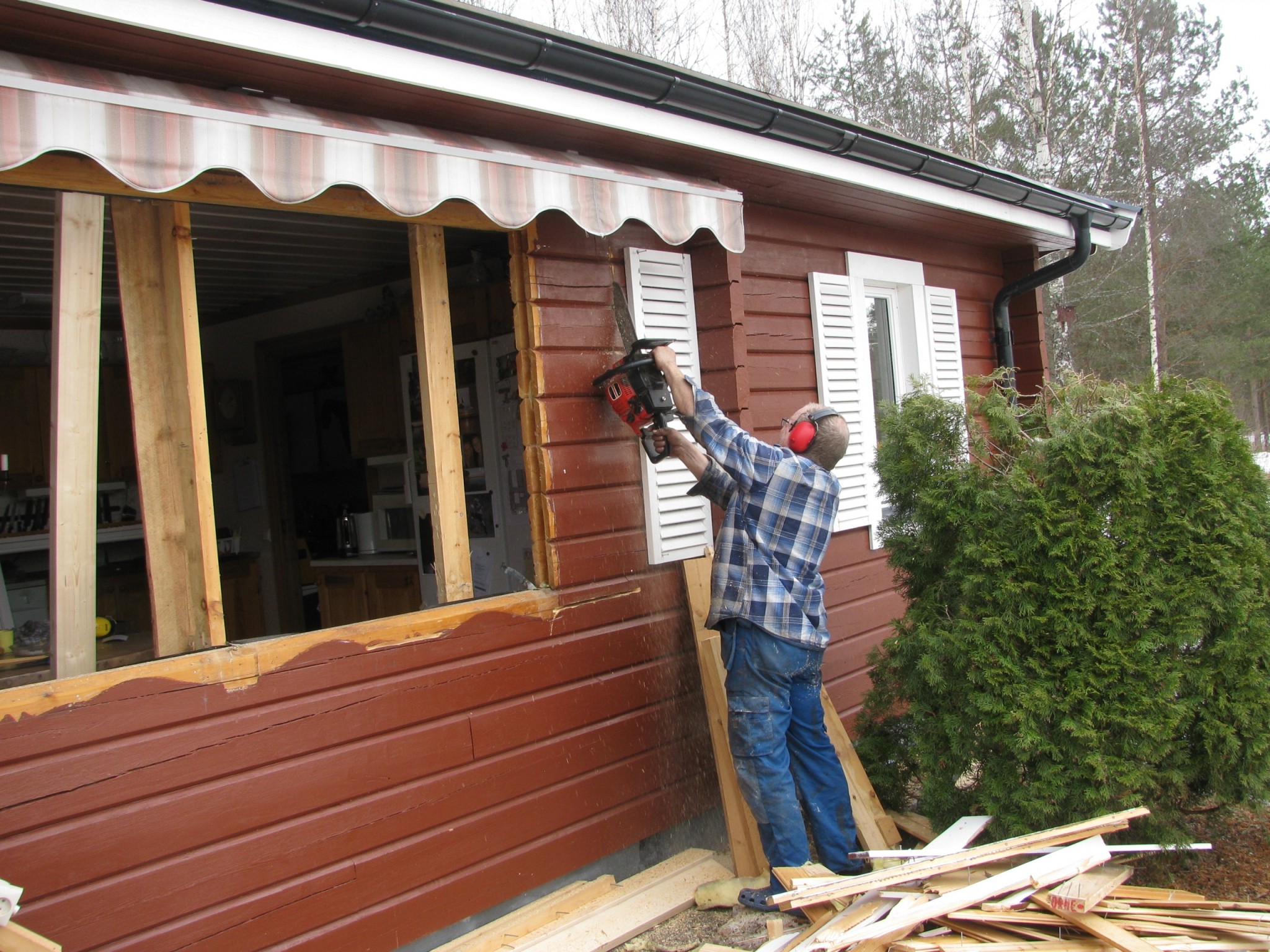

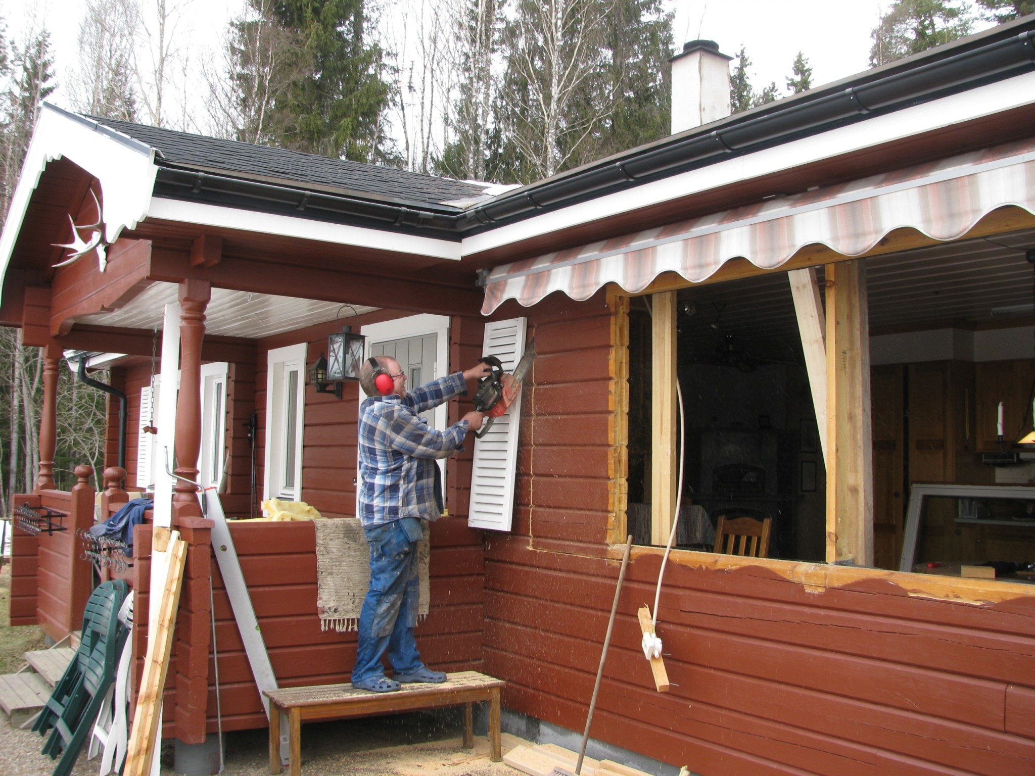

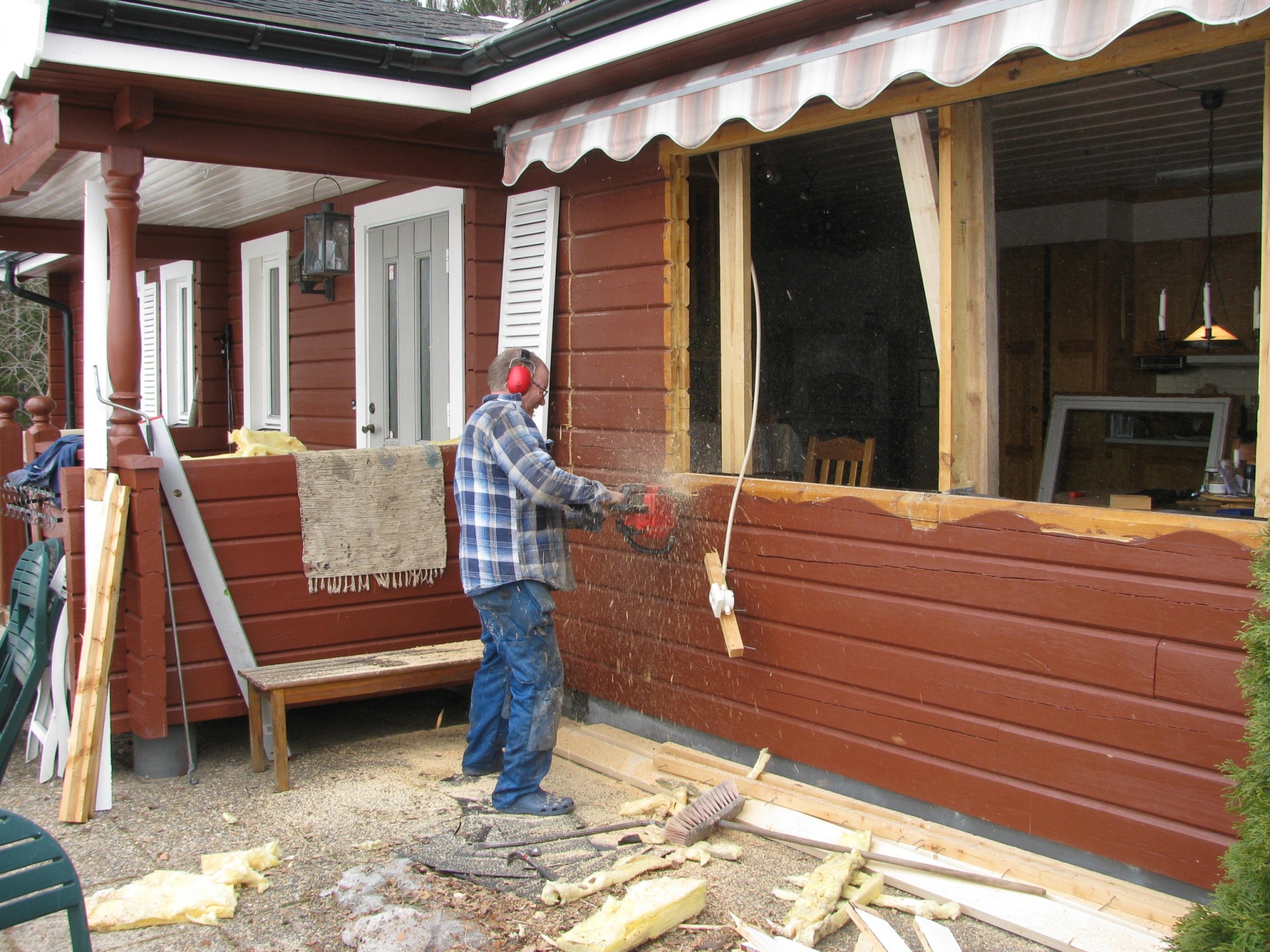

Med utgångsläge från hur stort utrymme som det tidigare var på fönstrenas sidor och hur mycket som krävdes emellan dessa gick det att få fram ett mått på hur mycket som behövdes sågas upp, rakt genom timmerstockarna. I första skedet lämnades reglar och bärande stolpar kvar (timmerstockarna är bara en yttre inte bärande fasad - jmfr brädforing). Lossade elledningar och plockade ur isolering. Drog ur en och annan spik och några järnband som håller stockarna på plats så att de inte skulle komma i vägen för sågen.
Så gällde det då att centrera det nya hålet i stockväggen både i sidled och med en sänkning med av ca 10 cm. gränserna ritades upp och så var det dags att börja arbete med motorsågen.
En av grannarna som närvarande frågade lite försynt; kan detta vara nödvändigt, nu mitt i vintern?

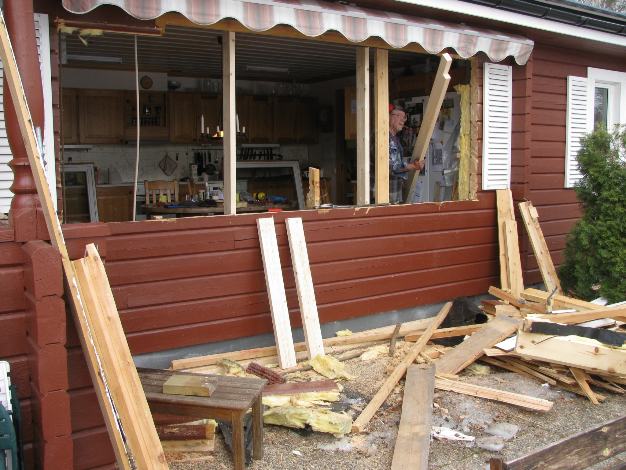

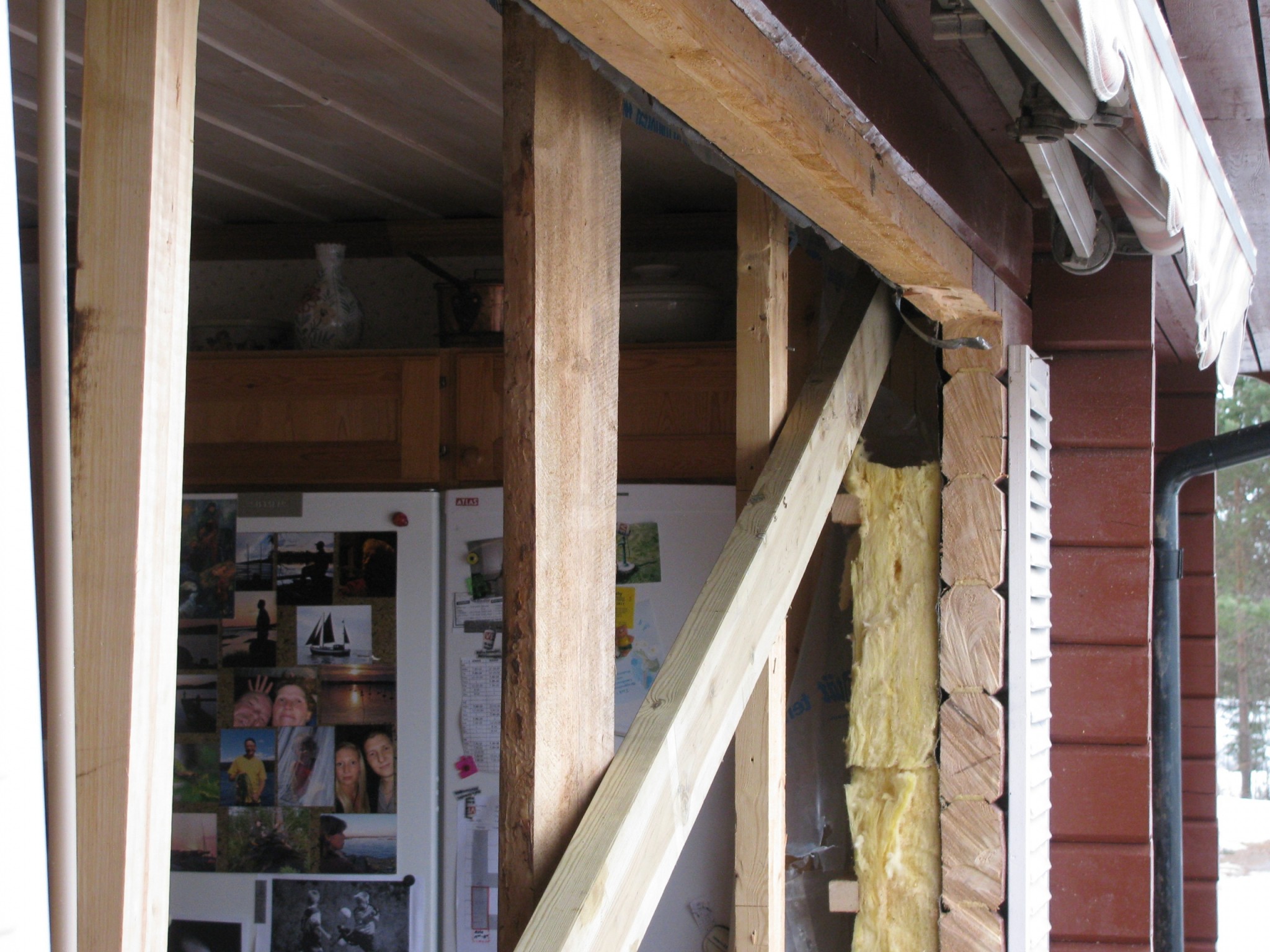

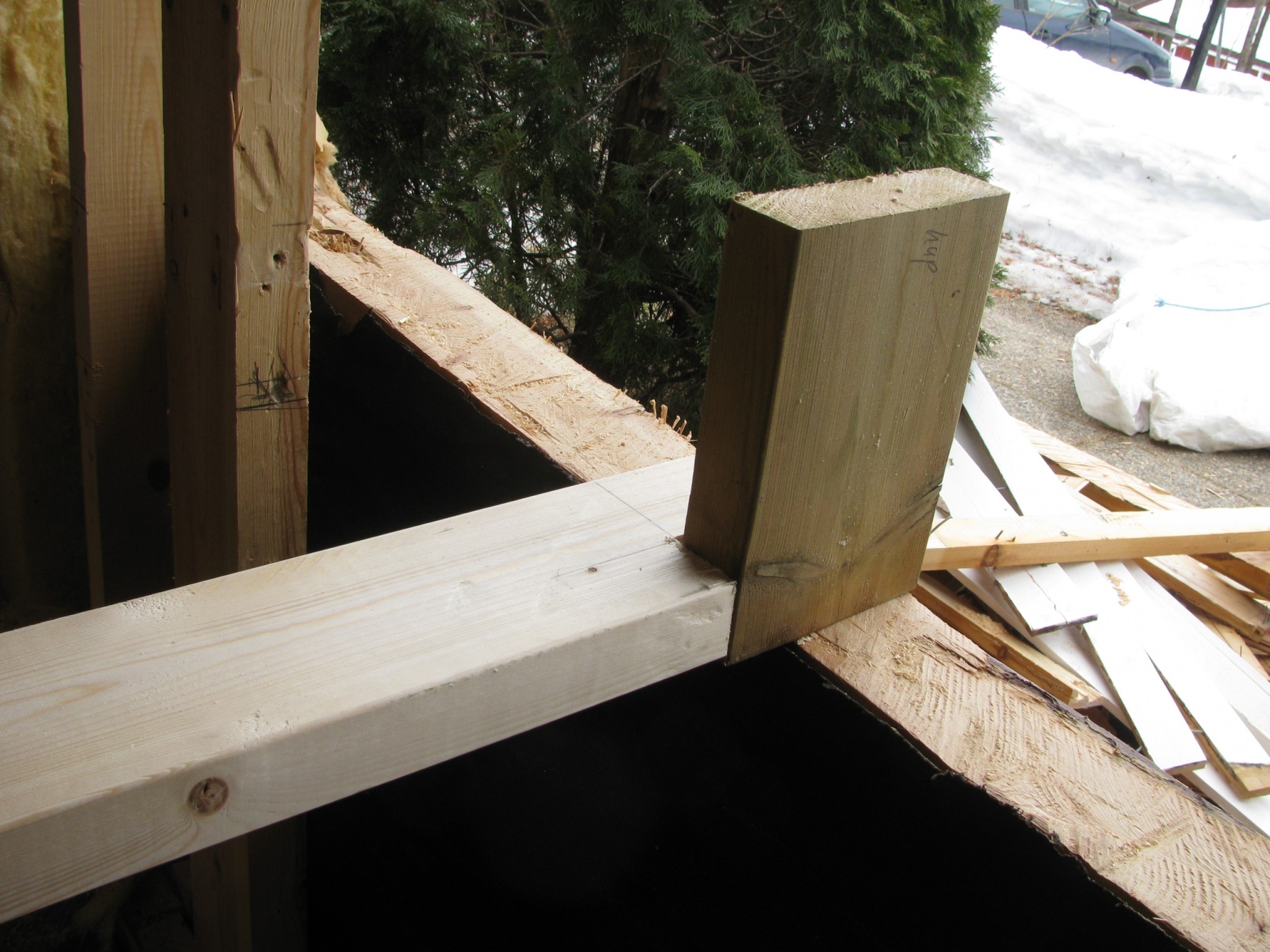

Den befintliga bärande stolpen mellan fönstren hade kluvits ned hela vägen längs fönstret till betydligt klenare dimension. Detta hade med tiden satt sina spår. Stolpen bågnade markant mellan fönstren. Något att tänka på! Skulle tro att man valde att göra så för att inte få ett allt för stort djup inåt i rummet, mitt på fönsterpartiet.
Innan jag gick vidare plockade jag fram en domkraft, några plankstumpar och en kraftig stolpe. Riggade upp under de närmaste takstolarna intill ytterväggen och lyfte lite försiktigt. Kapade till och kilade fast stöttor under varje takstol. Lossade och tog tillvara stolparna som stod på sidan av fönstren. Den i mitten skrotades.

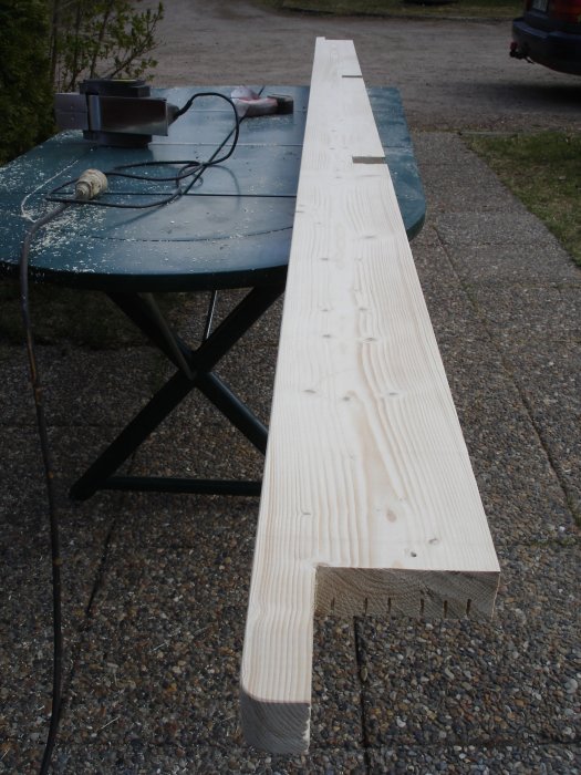

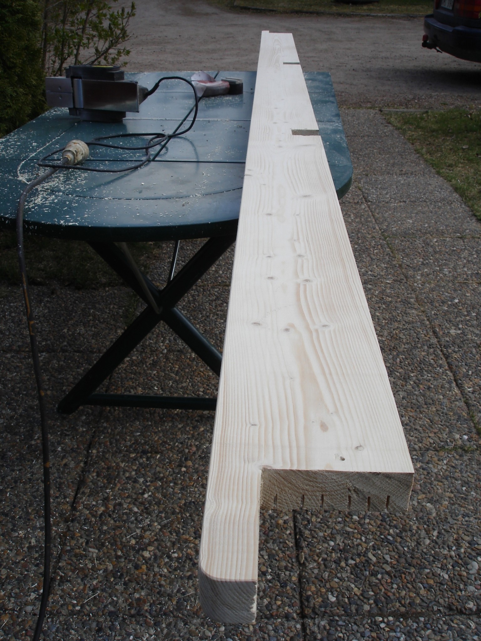

En kraftig planka gick att smyga upp som förstärkning av det befintliga hammarbandet över och lite utanför det uppsågade hålet.
De nya stolparnas överände formades för att passa det ursprungliga hammarbandet och den kraftiga plankan. Visar passningen med en liten bit av den grova plankan.
Snart var alla nya bärande stolpar på plats. Återstod att spika in reglar.

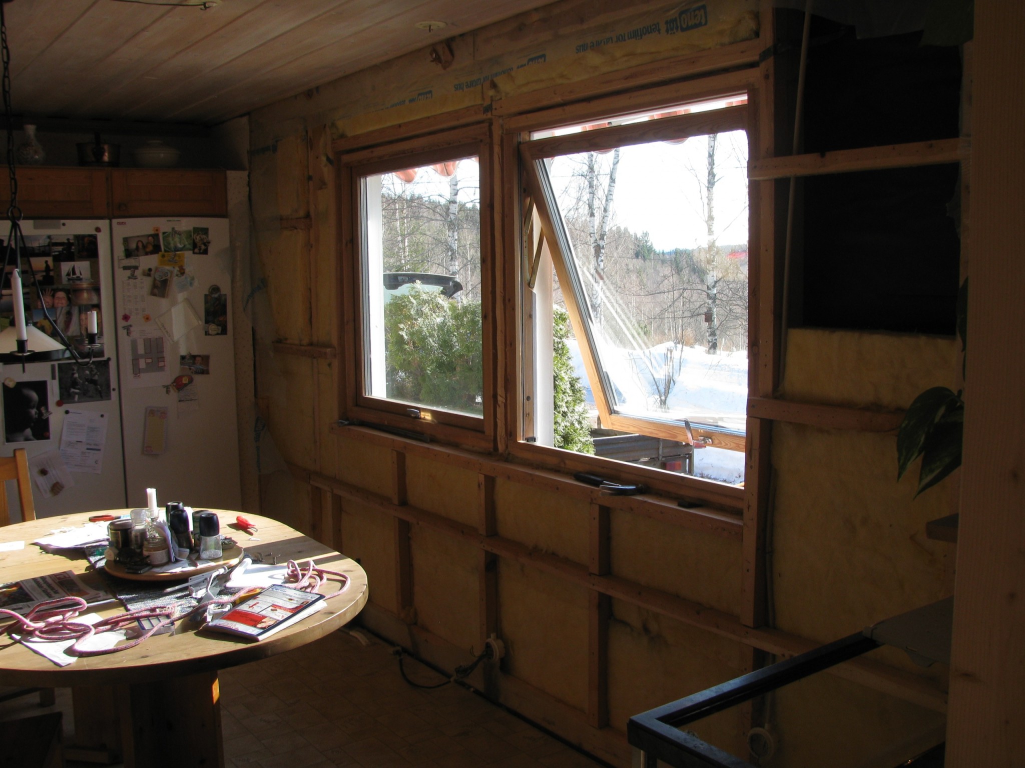

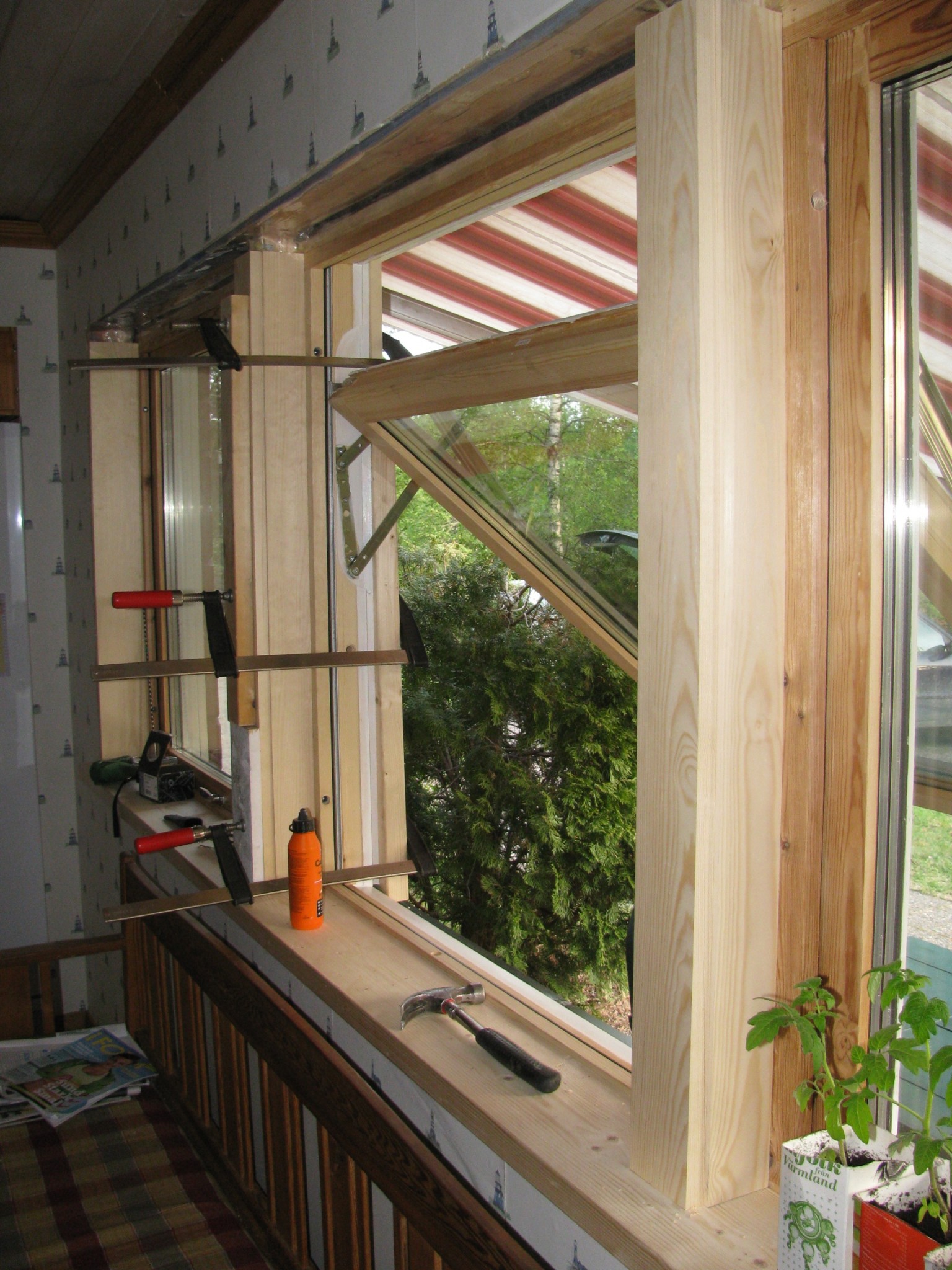

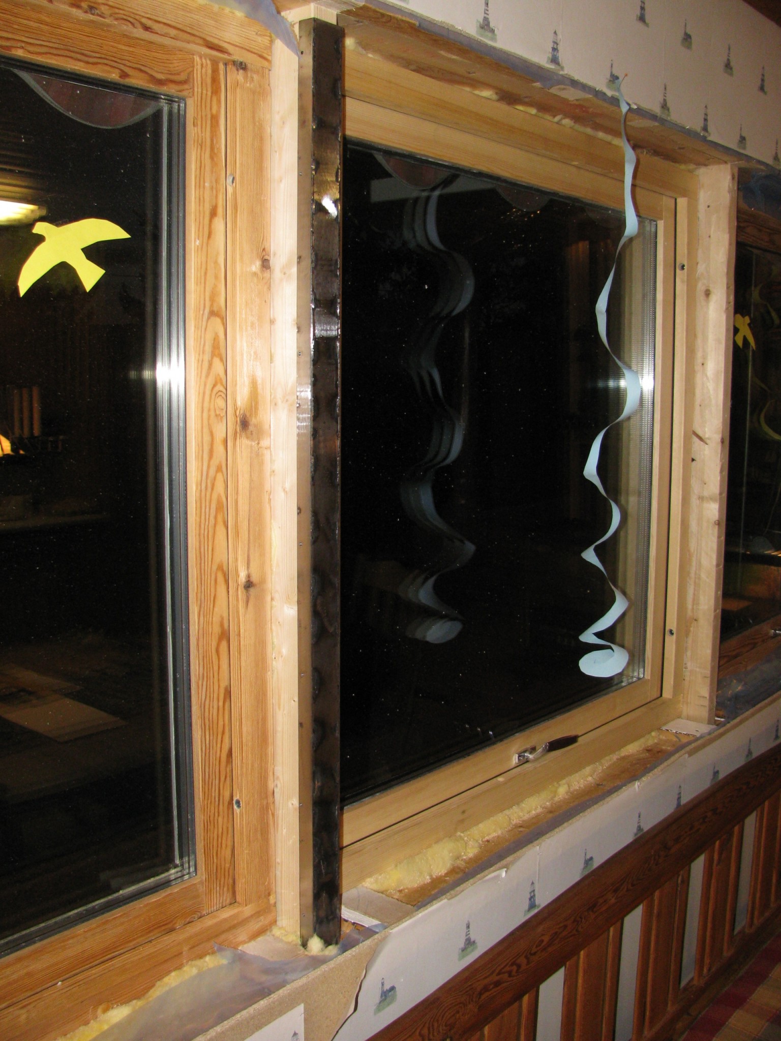

Fönstren lyftes på plats och justerades. In med isolering och byggplast, så som det var tidigare. Stor vikt lades på att få det riktigt tätt runt fönsterkarmarna. Fogskum, fogkorvar av skumplast som trycktes in (vet inget annat namn) och byggtejp användes för att få det helt tätt.
Så var allt klart för att montera nya väggskivor.

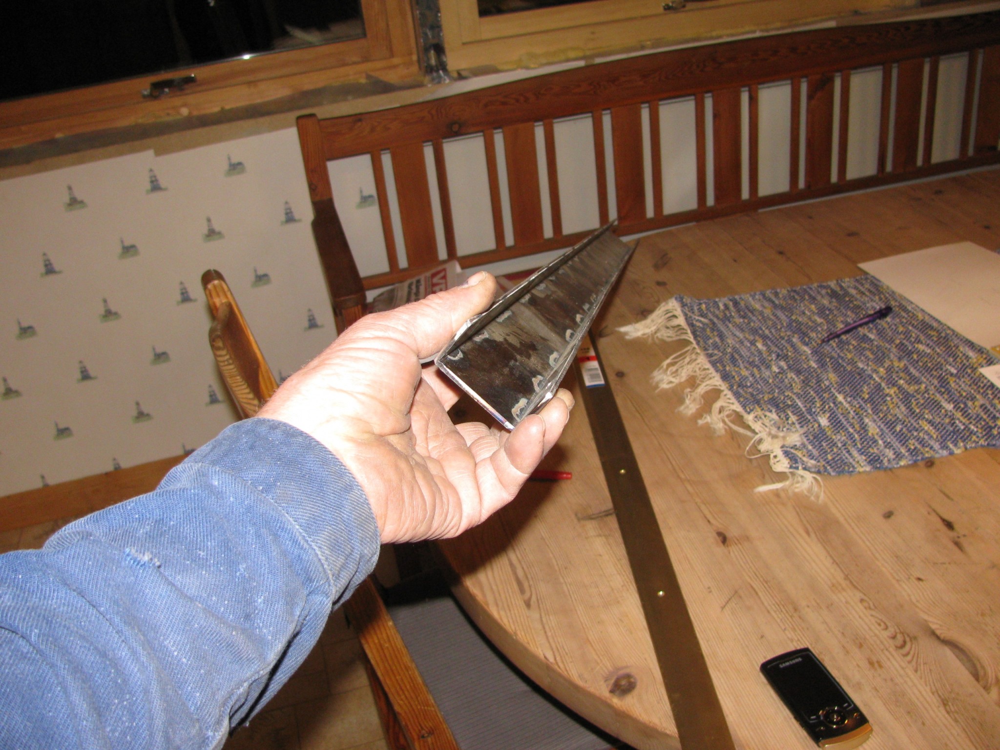

För att förstärka stabiliteten i sidled på de stolpar som står mellan fönsterkarmarna, tillverkades av plattjärn två konsoller som monterades direkt på stolparna.

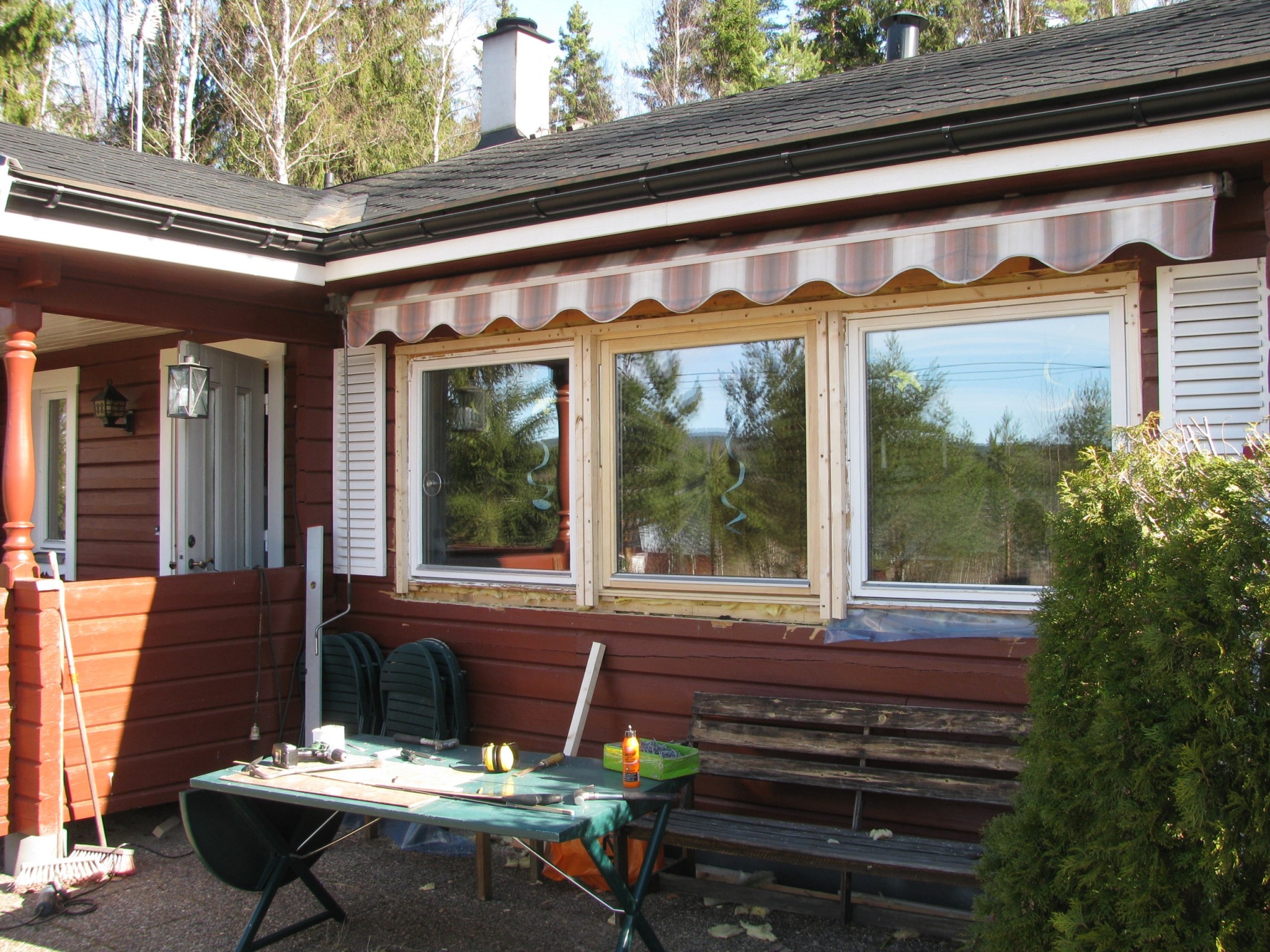

Ja, så börjar det bli helt och fint igen. I vart fall på utsidan.

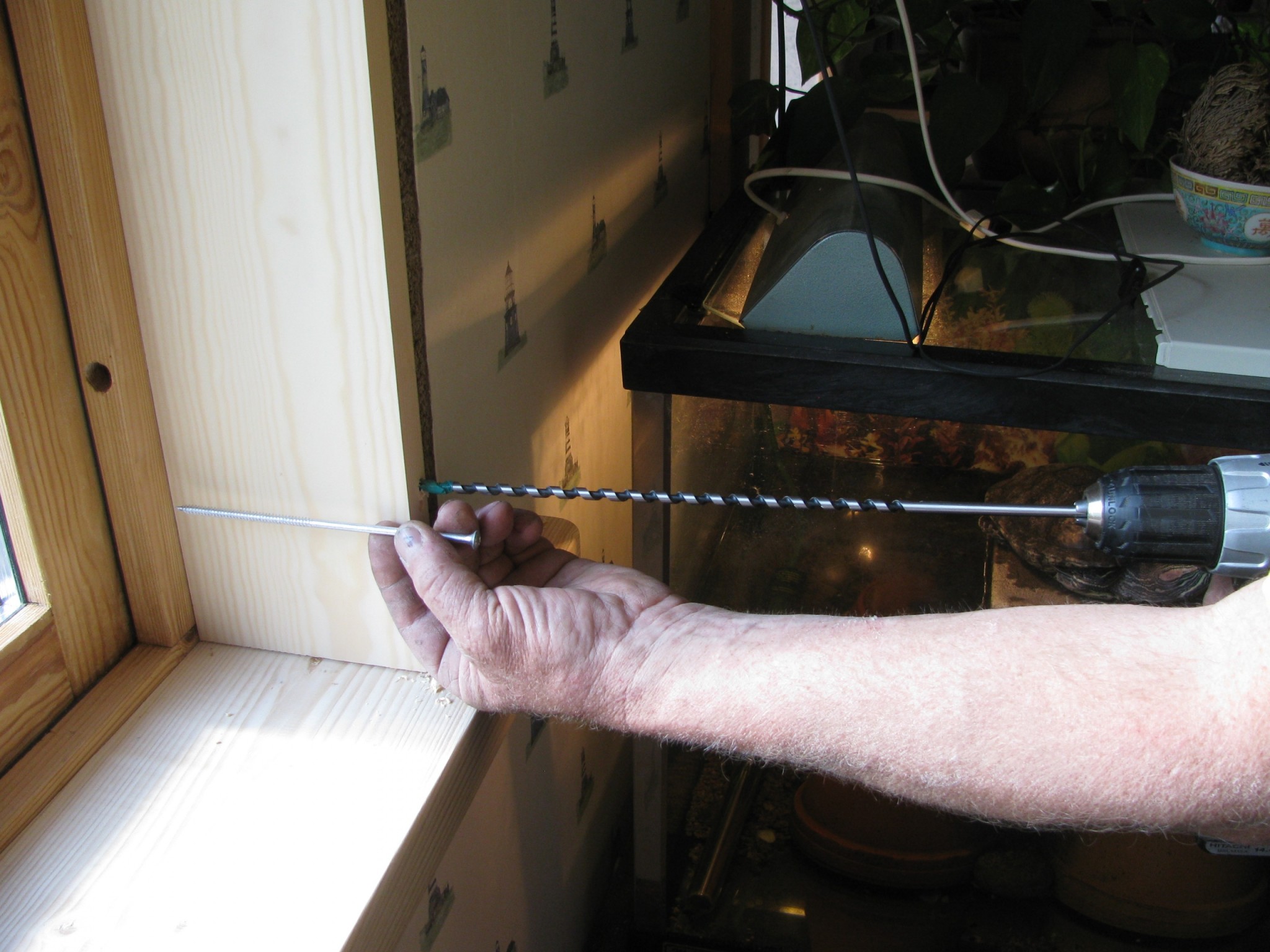

Lite trevligt småpyssel återstod. Ville inte ha några synliga spikar eller skruvar så därför använde jag försänkta långa skruvar som normalt används för att hänga upp isoleringsskivor med.
Hål för skruven borrades med långa riktigt smala spiralborrar, inhandlade på Biltema. Det gäller att skruven ska löpa fritt i salningen men inte i fönsterkarmen. Inget lim emellan ifall allt ska bytas framöver. Missade en gång och borrade ut ur salningen

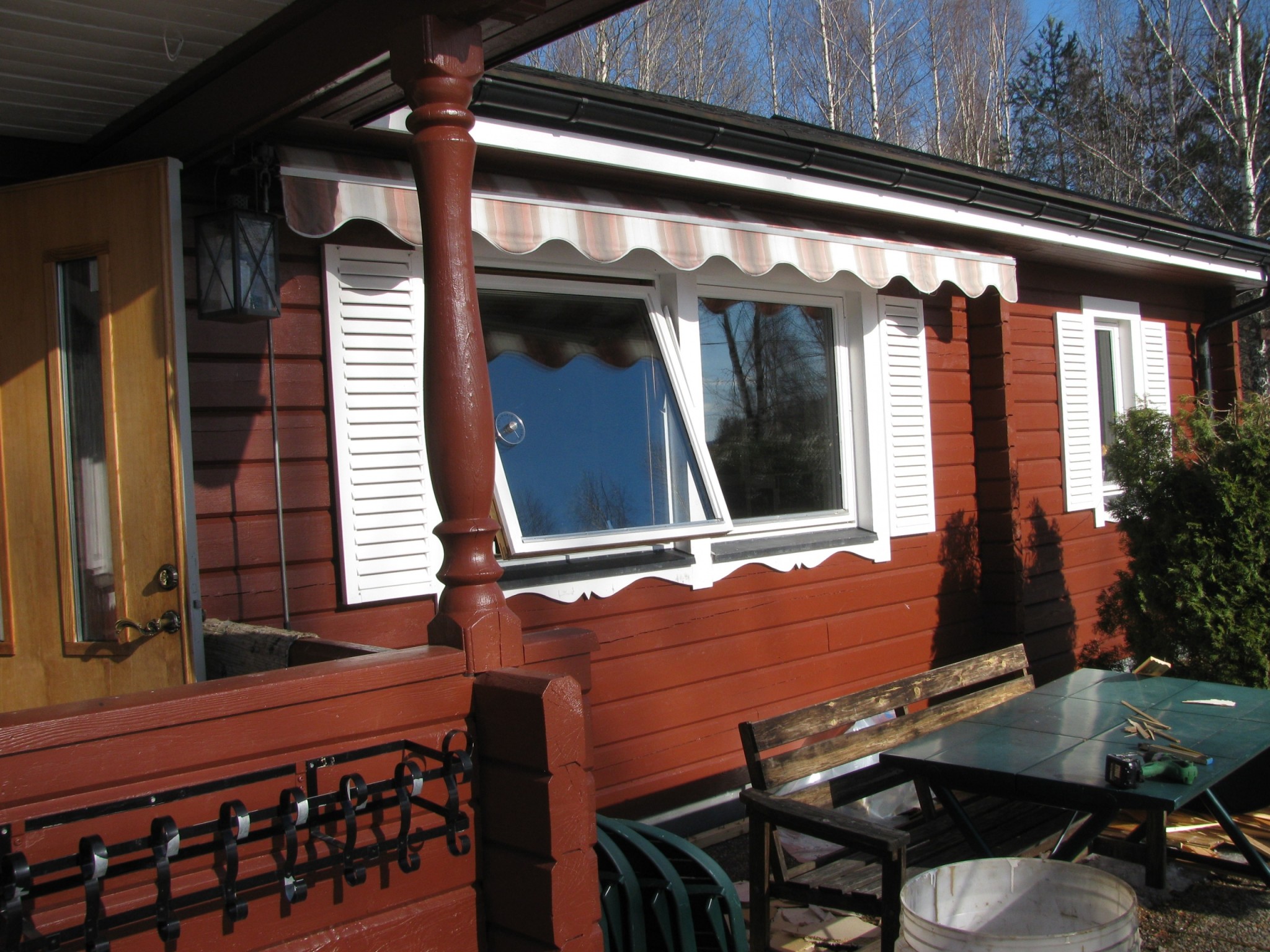

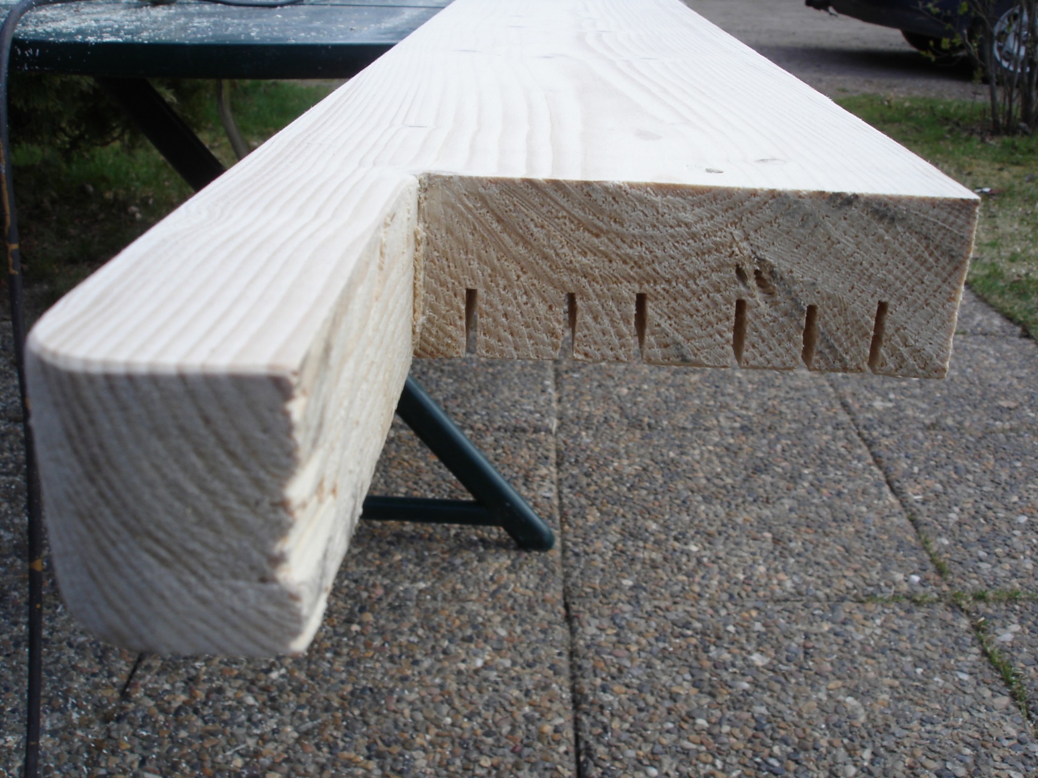

Ville inte ha någon fabriksköpt fönsterbräda - blomhylla. Så jag fixade en egen. Djupa spår sågades med cirkelsågen på undersidan av ett kraftigt plank. Detta för att inte planket senare skulle kunna slå sig. Fönsterbrädat skruvades fast från utsidan genom fönsterkarmarna.
Det blev mycket ljusare i köket

Det verkar som du blev nöjd, vilket väl är det viktigaste.
Men här kommer lite tips från coachen:
*Använd inte fogskum till träfönster. Ska det absolut användas så använd pistolskum eller skumma bara hörnen. Resten drevar man i med vanligt drev in och utifrån. Detta för att inte skummet ska pressa karmen mot fönstret och få det att börja kärva. Både Elitfönster och SP's garantier gäller inte om man skummar fönstren.
*När smygarna (Dom som du kallar salningar) är såpass breda är det bättre att klossa bakom och skjuta/spika fast med små dyckert för att slippa vingliga smygar som kan vrida sig och spricka med åren.
*Sätt fönstren längre in i väggen. Det ger tyvärr en tunnare smyg. Men ett bättre energivärde på montaget då det bildas en slags "luftkudde" utanför glaset som håller borta kall luft.
Tack för de goda råden. Denna gång handlade det om att försöka bevara huset så nära ursprungsskick som det bara var möjligt. Sätta fönstren på samma "djup" som övriga 11 i huset. Inte som någon slags korvlucka som det oftast ser ut på hus som tilläggsisoleras utvändigt. Detta med luftkudde är iofs en bra ide. Jo, då. Jag drevade först på traditionellt sätt med gullfiberremsor, inte heller allt för kompakt, för att riskera sämre K-värde just runt det nya fönstret. Sedan längst ut i spalten ut mot fönstrets yttre fodring, blev det ett tunt lager fogskum runt om. Fogskummet expananderade och tätar så bra mot stockarnas ojämna ändträ. Det är ju ett timmrat hus och således svårt att få vindpapp eller annat att följa stockarnas ytor. Ingen risk för fönsterkärv.Och jag kan bekräfta att jag är mycket nöjd
