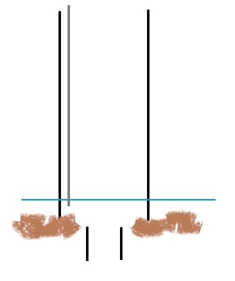

Såhär ser brunnen ut idag:

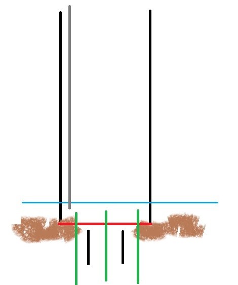

Alternativ 1:
Försöka gjuta bottnen mellan yttre och inre betongring. Gräva ut inre betongring och förlänga sugslangen. Det kan bli svårt att gräva ut den inre betongringen då jag inte får plats med pump och spade samtidigt i den.

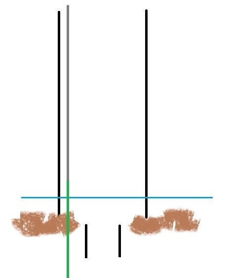

Alternativ 2:
Slår ner 3-4 st spetsbrunnar (rör med massa hål i) en meter eller två och gjuter sedan igen hela bottnen. Tror att detta är ett lättare alternativ men ifall det inte fungerar och ger tillräckligt med vatten är det svårare att göra andra åtgärder.

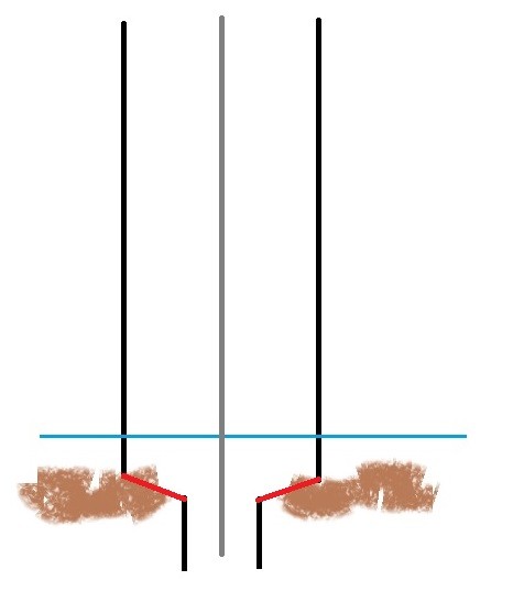

Alternativ 3:
Slå ner en spetsbrunn i bottnen på brunnen och koppla sugledningen direkt på denna. Ifall det fungerar är det rätt lite jobb men jag tvivlar på att det kan ge tillräckligt med vatten då det går åt en hel del till bevattningssystemet. Jag kan använda det mesta av befintligt system, om jag förstår det rätt är det bara att byta ut bottenventilen till en backventil placerad upp vid pumpen.

Har du tur kanske man kan komma ner till genomsläpplig sand med rörspets
Ifall det är denna du menar https://www.sgu.se/produkter/kartor/kartvisaren/jordkartvisare/genomslapplighet/ så ligger brunnen på ett område med låg genomsläpplighet.
Och enligt denna https://www.sgu.se/produkter/kartor/kartvisaren/jordkartvisare/jordarter-125-000-1100-000/ är jordarten lerig morän.
Jag gissar på att det inte kommer att fungera bra med filterbrunn då det är mycket lera.
Men det skadar inte att försöka med det först. Blir inköp idag av filterspets, ett par förlängningsrör, backventil slang och lite kopplingar.
Återkommer när jag fått ner det och testat.
Nej jag tror det kan bli svårt. Men alltid värt ett försök. Jag köpte spetsbrunn först men blev inget bra så jag fick gräva ner en betongbrunn iställetM MrRasmus skrev:
