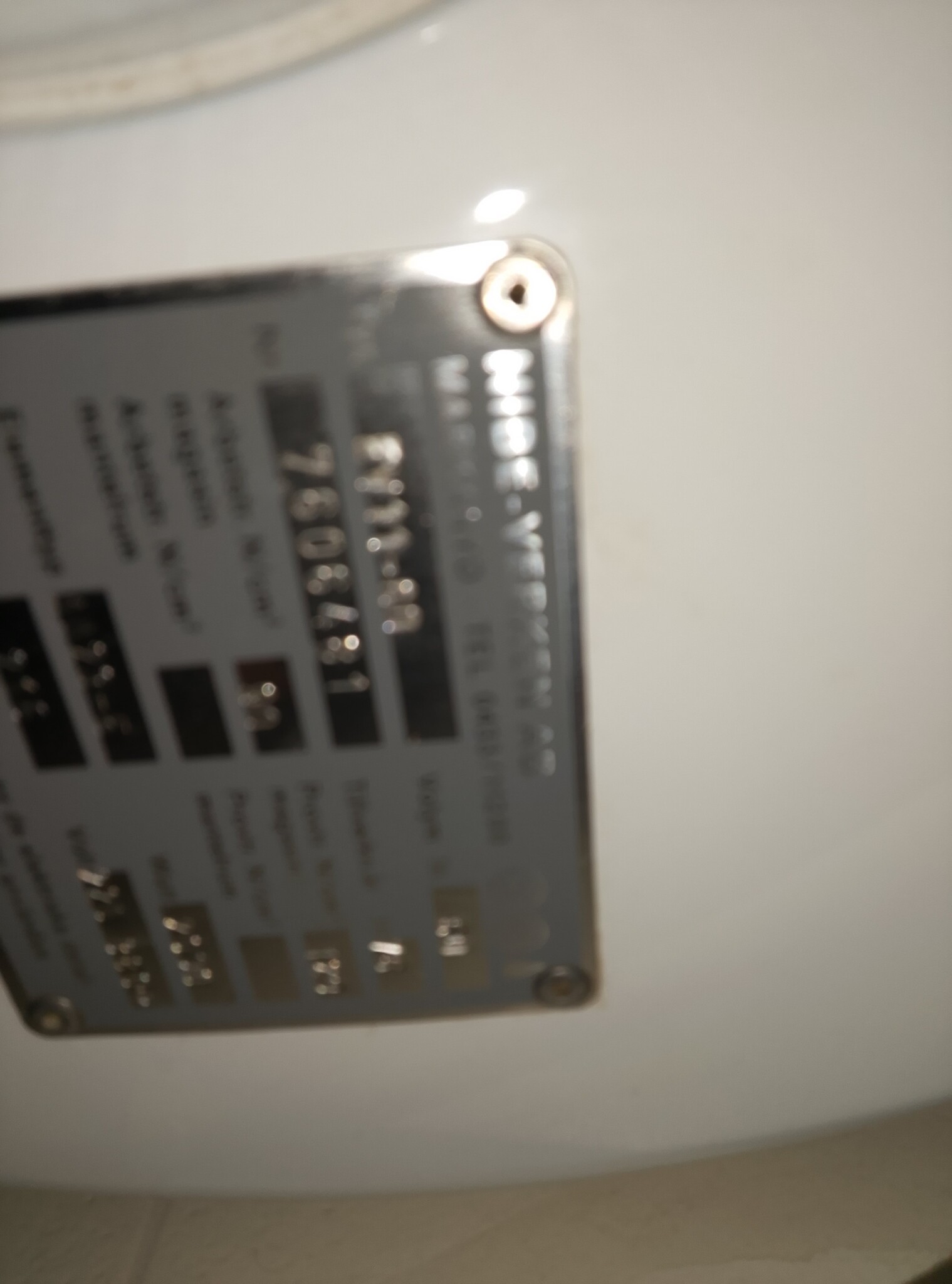

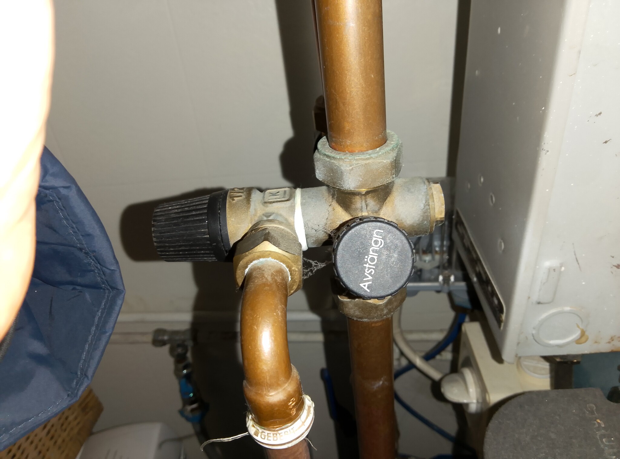

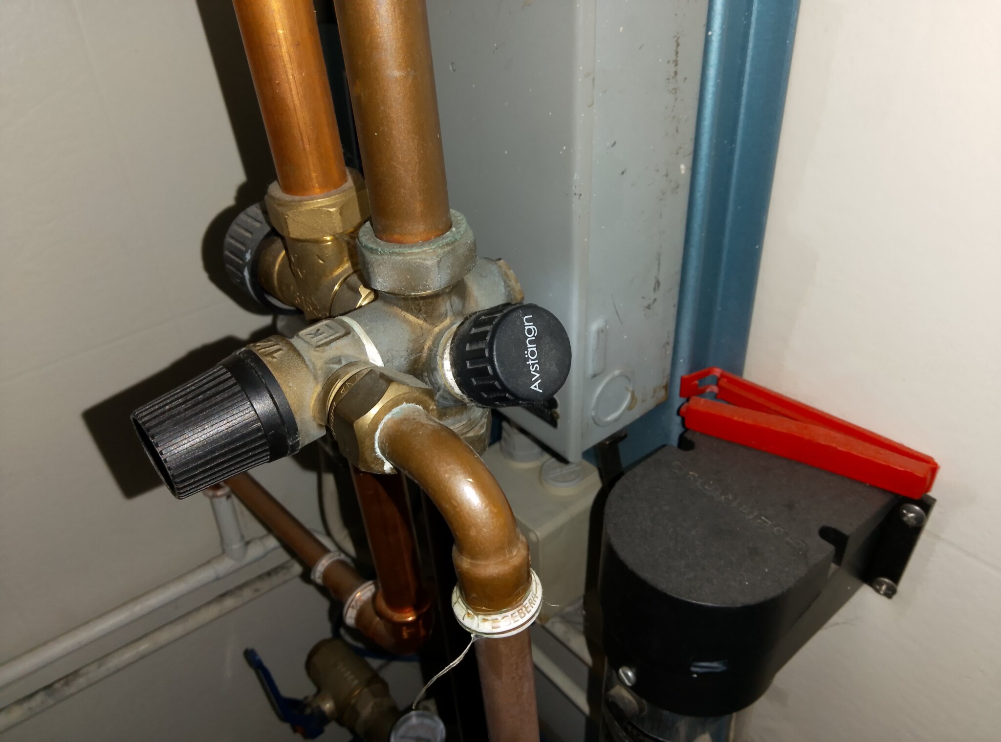

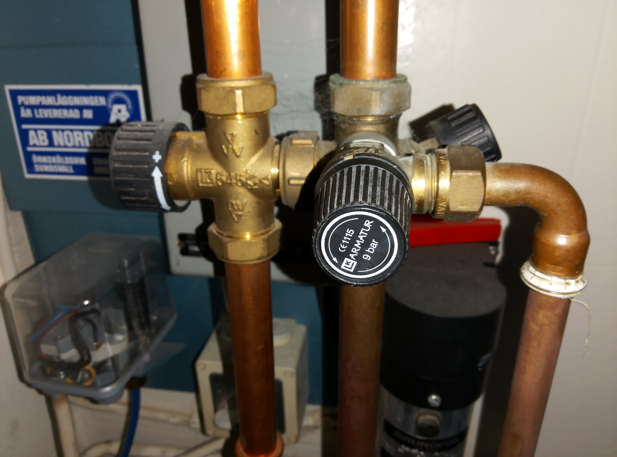

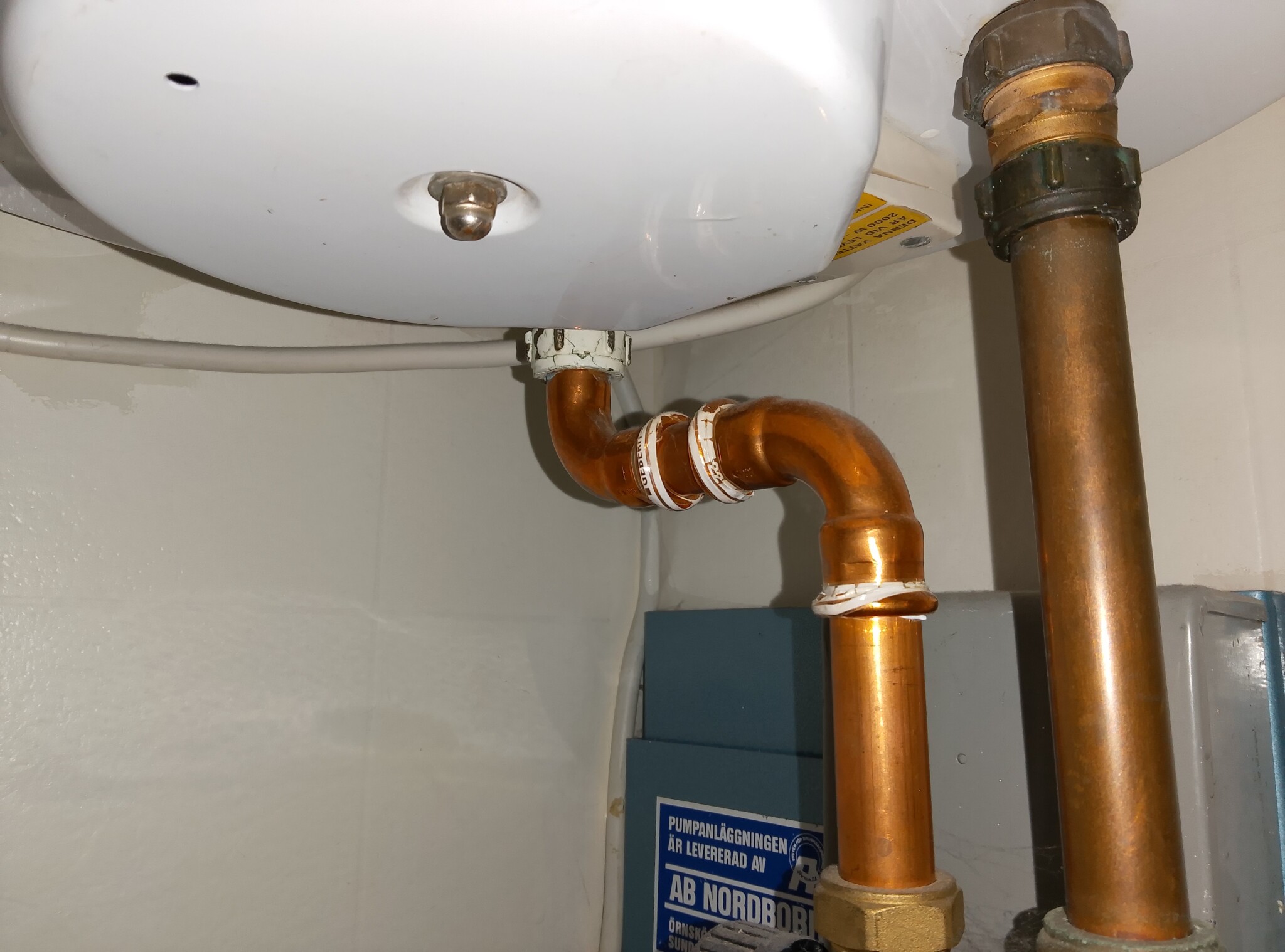

Hur tömmer jag ut vattnet på denna varmvattenberedaren? Elen har gått och ska bli -4 inatt har inget elverk eller kamin i stugan.

Min gissning är att det är ventilen som det står armatur 9 bar på. Om du trycker in den och vrider långsamt borde du höra hur vattnet tappas ut. Går röret bredvid till en golvbrunn? Då bör du vara försiktig så att du inte bränner fötterna, för det kommer mycket varmt vatten på en gång.
Tack. Ja jag provade faktist den gick bra. Sedan stänger jag av säkringen för varmvattenberedare samt hydropumpen så inget nytt vatten pumpas in.
