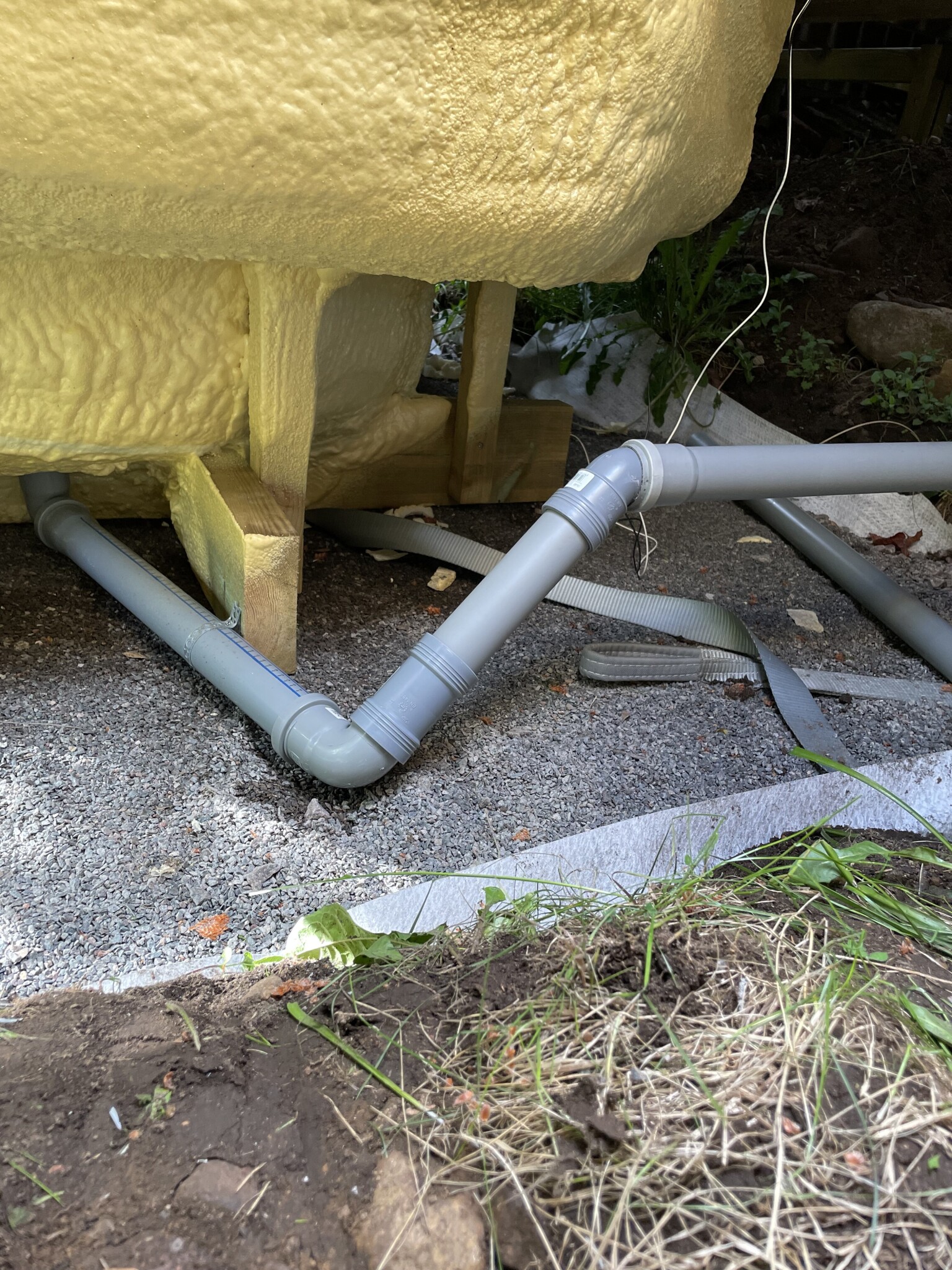

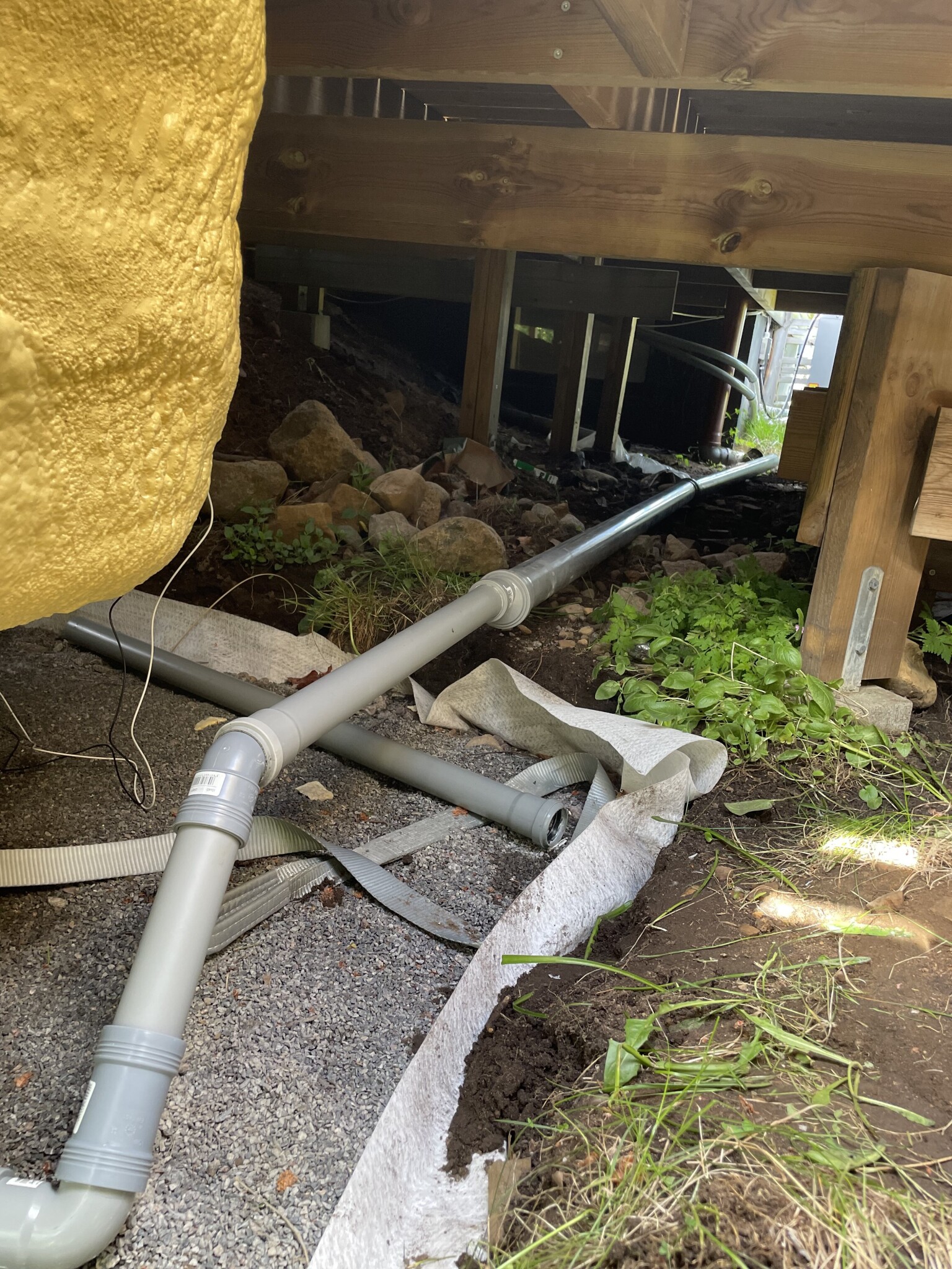

Tror ni vattnet kommer rinna iväg om jag monterar avloppet på detta sätt? Förstår att hela poolen inte kommer tömmas. Men kan tyvärr inte få fall hela vägen.
  • Plastavloppsrör under träaltan med anslutningar och krökar, omgivna av grus och jord. Frågor om dränering och vattnets avrinning diskuteras.
  • Avloppsrör under en pool med isolerande skum runt, monterat på grusig mark med växter runtomkring.

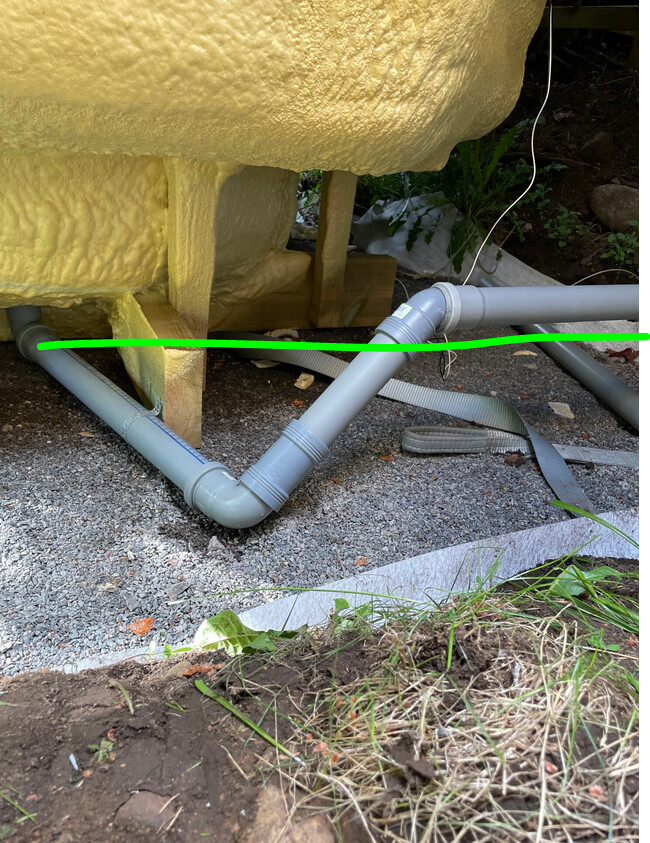

Enligt fysikens lagar (som vi inte kan undkomma) så kommer poolen tömmas till ca denna nivån med nuvarande installation...
Poolinstallation med dräneringsrör, grus och isolering synliga under poolen.
Men om röret i andra änden går så långt att det är en bit under botten på poolen, en meter kanske? Gärna mer, borde det inte tömmas med häverteffekt då?
Hep
Ja, om röret är helt fyllt med vatten.

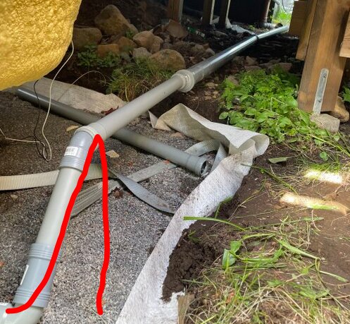

Jag förstår ditt påstående, men när utgående rör är horisontellt måste du även beräkna motståndet i detta...
Om röret gått enligt min röd markering så hade jag köpt din tes rakt av...
Avloppsrör på mark med röd linje som indikerar alternativ väg, diskussion om motstånd och placering.
En PEM-slang 25mm kopplas på 90 vinkeln vad poolen, samt en extra ventil, för att torrlägga det sista Lägges så bra som möjligt i våg. Borras/grävs ner under en grundmur. Sen se var det är nedförsbacke, kanske en hel del meter bort, bara att slutet på slangen är så mycket det går under punkten vid poolen. Då kommer kippilärkraften att suga ur 95 %
Det kan bli att lägga uppmot 25 - 50 meter slang för att få fall. Att lägga en PEM , fäst ena änden i något, rulla ut den, fäst andra änden så den ligger rak , vänta så gör solen sitt jobb och den ligger rak.
Så från "sug" ändrar du nu till något problem med tryckfallet i ett avloppsrör när man tömmer en pool?
Intressant.
Då antar jag du räknat ut hur stort tryckfallet blir? Och hur mycket längre tid tar det att tömma?
För flödet kommer ju knappast gå till noll så länge utloppet är under poolen?
Intressant.
Mer korrekt ord hade varit motstånd.
Men det visste du redan... Du var bara sugen på att markera ordval.
Det blir inte alls samma som om det hade varit som jag beskrev i röd markering.
