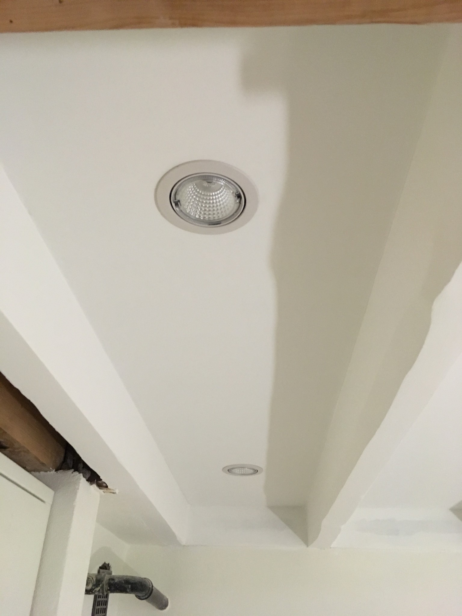

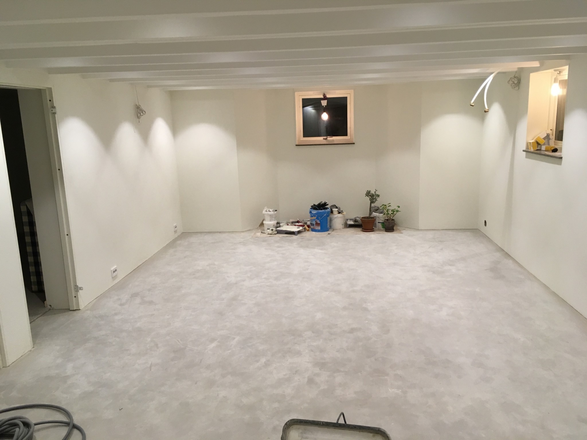

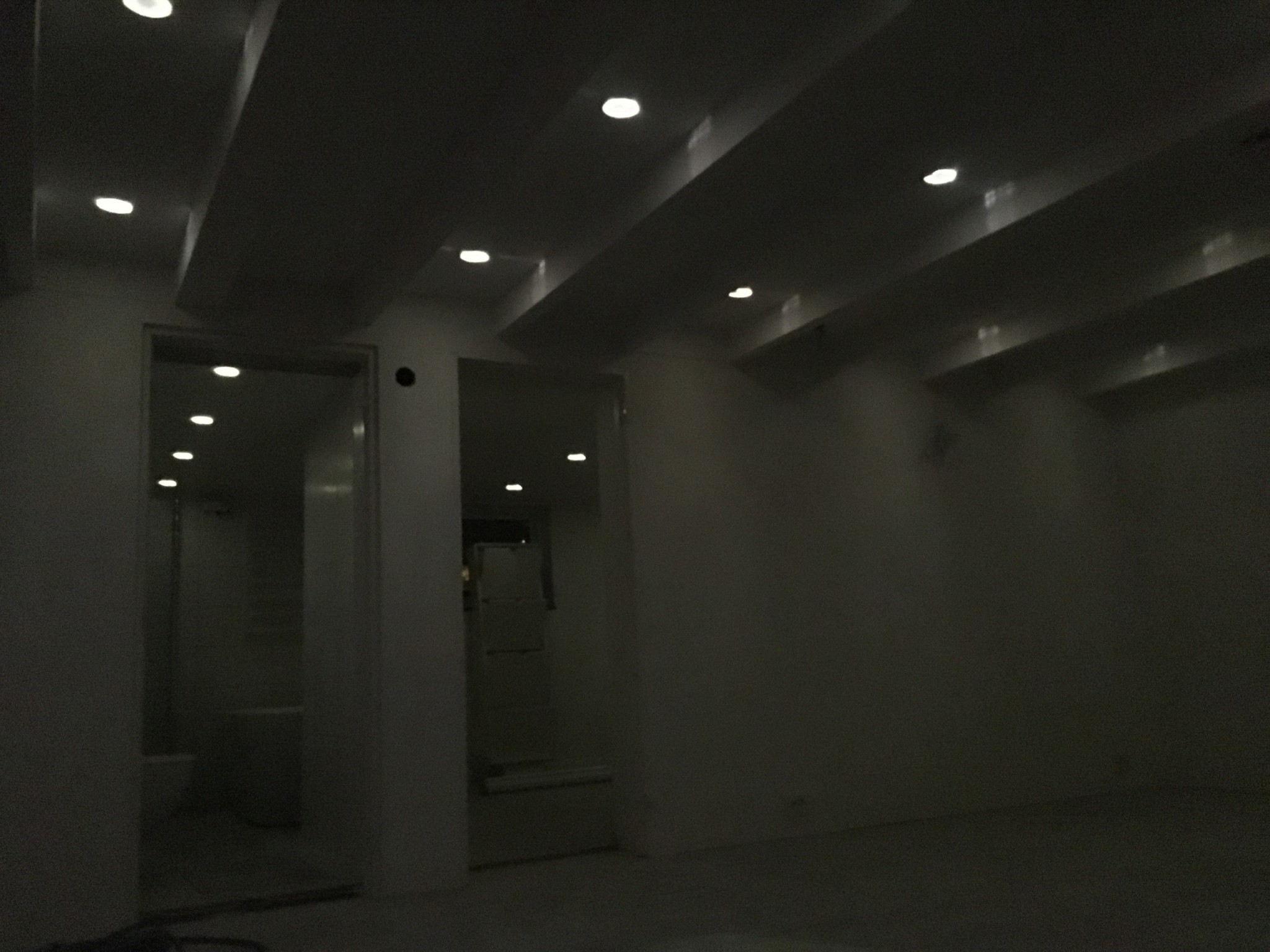

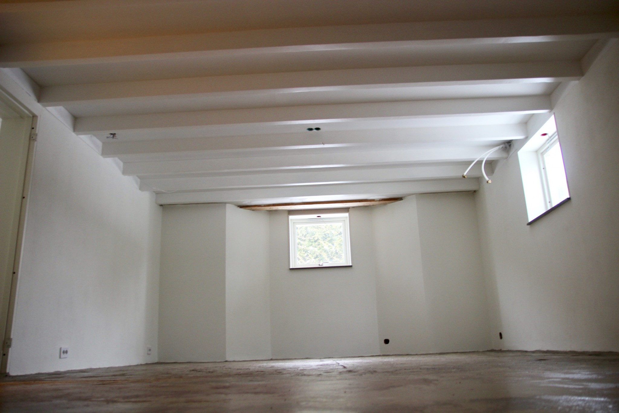

Det går - men det blir många säckar sågspån som ska slängas! :) Även om det var en del jobb så är jag i efterhand väldigt glad att vi gjorde det. Den upplevda rymden i rummet ökade markant.
Jag bifogar några bilder från mobilen på hur det ser ut nu. Om du önskar kan jag rota fram några före-bilder när jag kommer hem.
Tomt rum med vita väggar, synliga takbjälkar, ett fönster och oslipat golv.
Renoverat rum med vitmålade väggar och tak samt tömda golvytor med byggmaterial i hörnen.
Inbyggda spotlights i nytillverkat vitt tak med synlig bjälke och delvis oavslutade kanter.
Renoverat rum med ljusa väggar och infällda spotlights i taket.
Det där blev ju kanonfint! Behöver inga förebilder, det kan jag ta själv i vår källare! Men vad använde du i taket? Jag antar att du isolerat med nåt för att dämpa ljud från övervåningen och så?

Jag använde 28x70-regel + ett lager vanlig gips. Som isolering vanlig 70 mm mineralull.
Jag upplever att det var något mer ljuddämpande med 30 cm sågspån + 2 lager träpanel (30+15 mm), men ingen större skillnad...
Har du nån koll på vad takhöjden var före och vad den blev efter?

Takhöjd före 197, efter 217 (202 vid bjälke).
