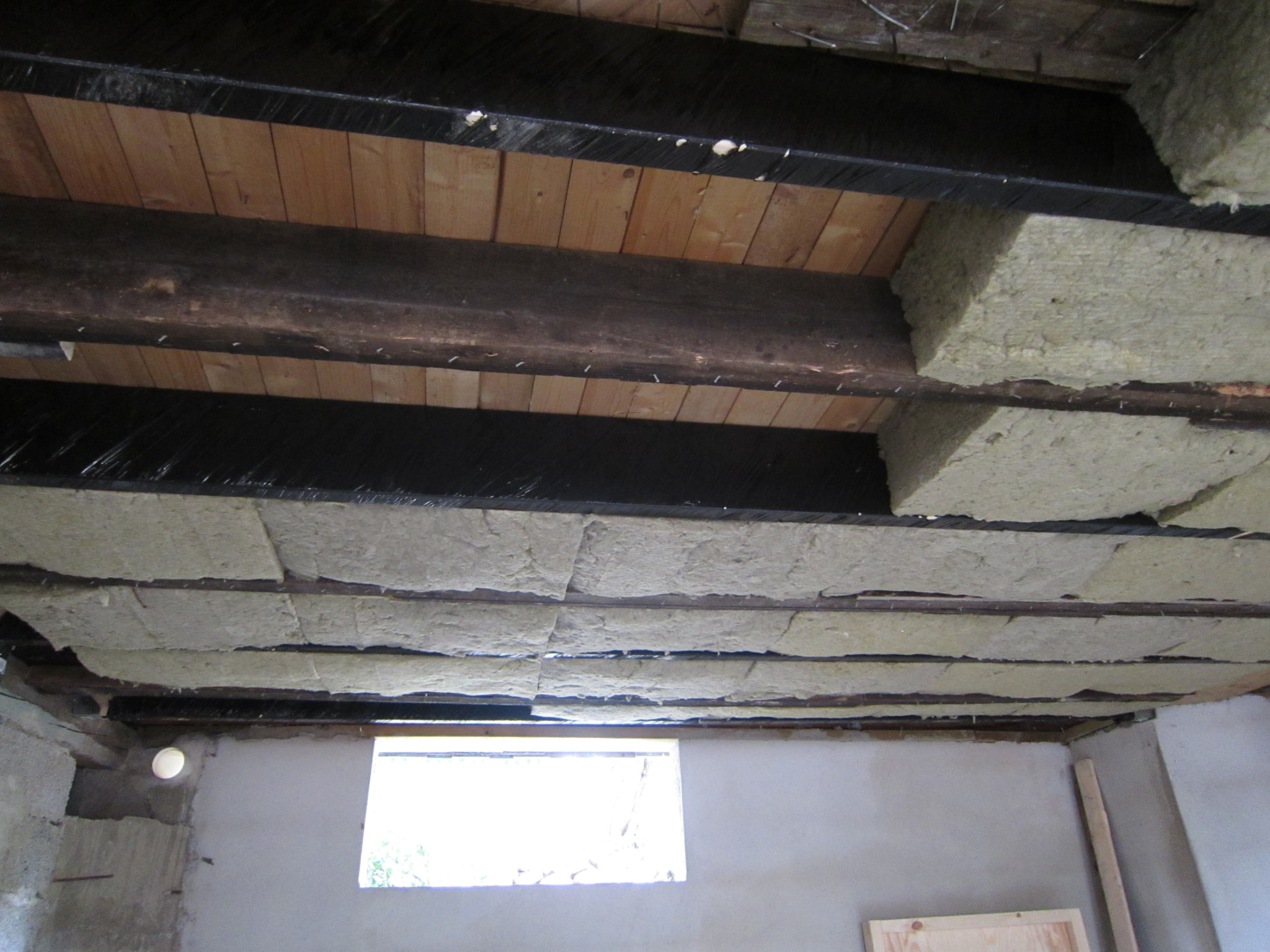

Behöver fylla på med mer information, har inte berättat hela historien. Har inte så många bra kort på bjälklaget från källarrenoveringen men i bifogat bild ser du gamla reglarna med cc600-900. De flesta var 45mm breda men med okänd kvalitet och det fanns även en enstaka rejäl bjälke. Alla 18 cm höga. Så jag kompletterade då underifrån med 42x180 limträ mellan varje gammal regel för framtida bruk. Det är dessa gamla och halvnya reglar som jag nu får limskruva ytterligare en regel till. Konstruktören föreslog då att använda 45x170 reglar då dessa är 3 ggr billigare än limträ. Om vi nu ligger på gränsen så blir det bättre att välja limträ att limskruva på sidan med lång spännvidd och c24-reglar på den korta sidan. Klarar jag mig från att limskruva tre reglar då Justus? Kan ju försöka mig på att krysskolva också även om jag är osäker på effekten.
Tillbyggnaden har spännvidden 7,3 m med 200mm hjärtvägg i mitten och jag använder hela reglar så jag får tre upplägg. De längderna är säkert dyrare men de behövs nog. Där har jag för närvarande i k-ritningen dubbelgips, akustikregel, 2x45x170 cc600 och skruvlimmad golvspån, Sylomer, golvspån+flytspackel. Visst blir svikten så låg att jag klarar mig utan golvspån här också? Krysskolvning i fyra rader 1/3 från upplägg?

Här är många bollar i luften... Det är alltid en fördel att använda hela bjälkar som spänner över två fack med tre stöd. Man får då något som brukar kallas kontinuerliga balkar. Vridmomentet som uppstår över mittstödet är störst och dessutom uppåtriktat och motverkar därför nedböjningen i fackens mitt.
Lösningar med limträ är oftast bättre än de med vanligt konstruktionsvirke. Limträ är styvare vid samma tvvärsnitt och finns dessutom i många bredder. Skulle jag renovera ett gammalt bjälklag med relativt låga bjälkar (t.ex. 180 mm höga) skulle jag lägga in nya limträbalkar mellan de gamla och ta till breddmåttet (jag skulle givetvis räkna på det först) förslagsvis 90x180.
Krysskolvning för att motverka golvsvikt bör framför allt förläggas till bjälkarnas mittpunkt.
Detta var kanske inte svar på alla frågorna, men kanske skingrades några tveksamheter?

Källarväggarna är uppe på tillbyggnaden och jag håller på att beställa mellanbjälklagsreglar mm för stomresning nästa vecka. Har tänkt några varv till och har bestämt mig för 90x180x8000 limträ i tillbyggnadens nedre bjälklag i alla fall (det tunga med ca 100kg/m2 egenvikt och total spännvidd på 7350mm, s600 och tre upplägg inkl hjärtväggen). Detta istället för att limskruva 8meters 170 reglar i vinterklimat. Den extra cm tar jag bort genom jacka ur en cm extra mot syllen och pillar bort lite leca. De tio balkarna kostar lite extra men det blir en på alla sätt bättre och snabbare lösning. Det övre mellanbjälklagret (normal egenvikt) ändrar jag från 2x45x170 s600 till 45x170 s300, så undviker jag skruvlimmningen där också. Jag beställer några extra reglar för limskruvning i badrumsgolvet så får jag ju testa hur det går också. Kommer nog använda Wurth trälim D3/D4 PVAc som går att använda ner till -10C. Befintligt bjälklag som ska renoveras blir ett senare problem.
