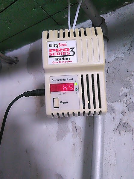

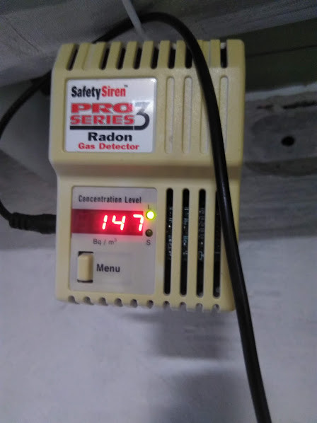

Det är hur bra som helst. Rekommenderar varmt. Har en radonmätare och värdet ligger på under 85Bq/m3. Innan installationen låg värdet på 147Bq/m3.
Det luktar inte källare i rummet.
Går helt klart att ha rummet som ett vanligt sovrum eller allrum, utan att man behöver oroa sig för att det ska komma gifter från mark och väggar.
Har några inspektionsluckor(en för att mäta lufttrycket och en för stjärnhimmel-väggarna samt ytligare en för inkommande fjärrvärme.). Kollade precis och det ser precis likadant ut som när det precis var klart
