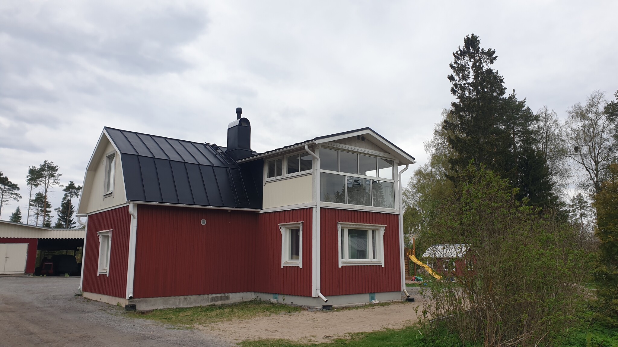

Jag diskuterar just nu med en firma om att installera mekanisk frånluft i vårt hus, som idag har dåligt självdrag. I början ville firman installera fläkten på vinden, och sen dra synliga rör genom taket från vinden, genom sovrum och ner till vardagsrummet.
Vad vi sen kom fram till var att det vore mycket snyggare med rördragning i oanvända pipor i skorstenen. Tanken då är att ha en takfläkt, 160 rör från tak till källare (och sen instick på diverse ställen).
Strålande tänkte jag. Men vi måste också få in en ljuddämpare i skorstenen. Dessa är 260 i diameter och cirka 600 långa. Detta går såklart inte in i pipan som det är, utan en firma måste komma in och bila upp pipan i skorstenen.
Finns det bra alternativa lösningar för ljuddämpning? En möjlig lösning är att sätta allting på vinden (med utblås på gavel) och sen gå via skorstenen. Men om det går så tar jag helst det på skorstenen.

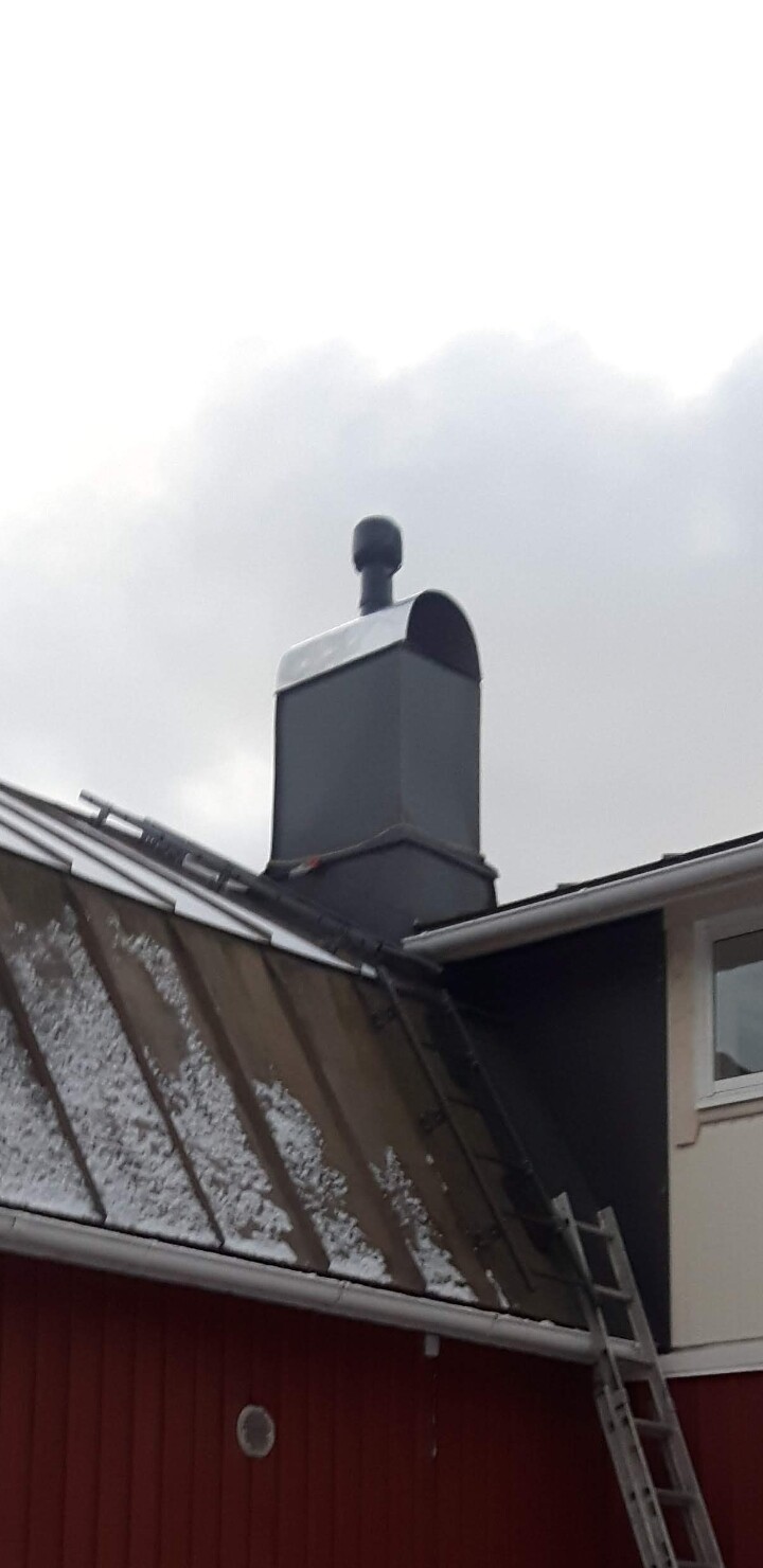

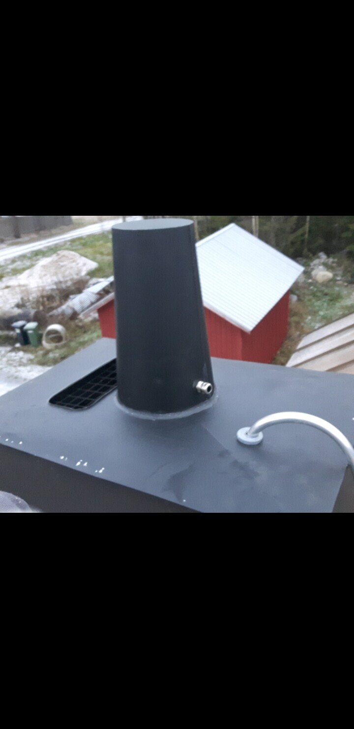

Vilpe takfläkten jag har går väldigt tyst, även på fullfart och utan ljuddämpare. Länk till modellen https://www.vilpe.com/sv-fi/product/eco125c-400-flow-takflakt-2/
Det är ju bra. Och den har ingen inbyggd dämpning?

En fläkt på en skorsten i tegel borde inte höras alls (om man inte drar rör i den) mer än sus i ventilerna, men mot det hjälper ingen ljuddämpare.
Se till att montera styrning till fläkten så ni vid behov kan sänka farten, tex om ni blir störda när ni ska sova.

De vill dra rör för att skorstenen inte är tät (antas det) annars måste den glidgjutas, samt att det blir bättre flöde (fick jag förklarat).
Jag ska se till att få en EC fläkt som jag kan styra (gärna med telefon/Shelly).
